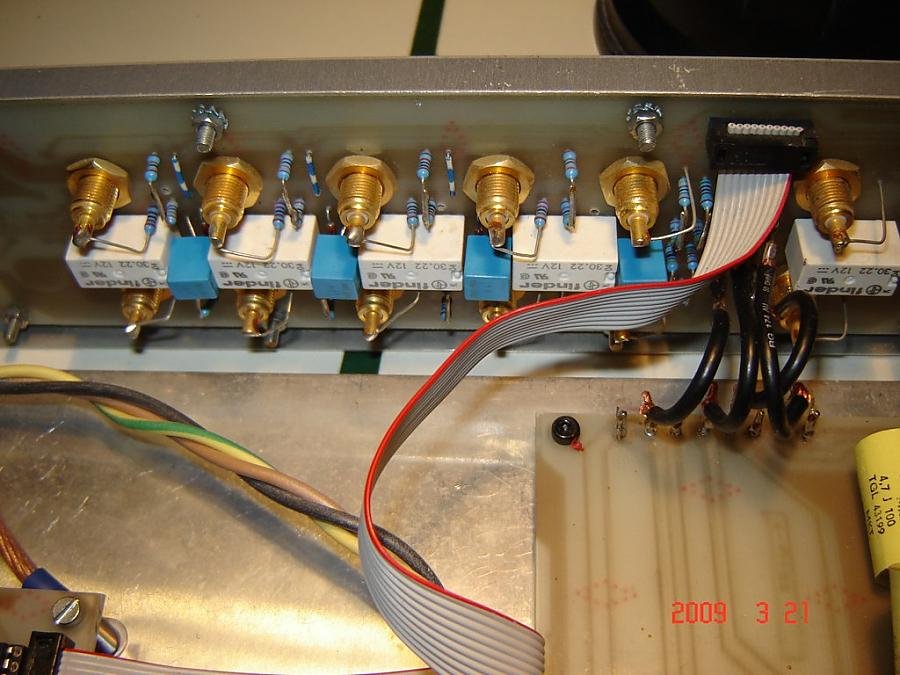

Το καλό με αυτόν τον προ είναι ότι διαθέτει επιλογέα εισόδων ελεγχόμενο από ρελέ.
Στην τελευταία φωτό φαίνονται τα ρελεδάκια.

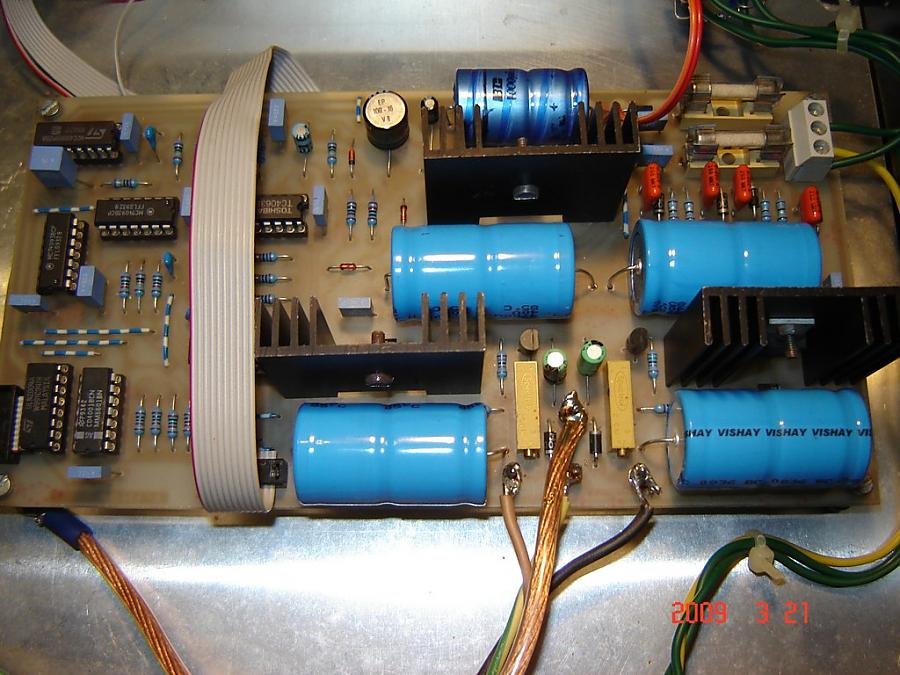

Η πρώτη φωτό δείχνει την πλακέτα του τροφοδοτικού και του κυκλώματος ελέγχου των εισόδων.
Το πρόβλημα ήταν οι αξονικοί πυκνωτές τροφοδοσίας.
4 των 4,700uF.
Τελικά βρέθηκαν κάτι καλοί VISHAY και πήραν την θέση των REC.

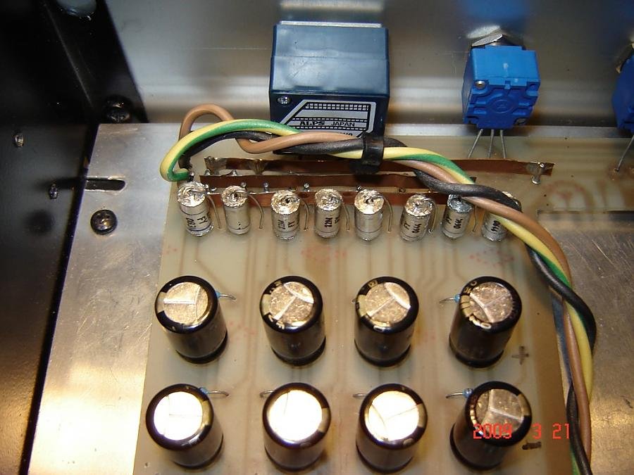

Στην δεύτερη φωτό φαίνεται το μπλέ ALPS και πίσω του ακριβώς πυκνωτές πολυστερίνης της LCR 1%.
Πίσω από τους LCR υπάρχουν 8 πυκνωτές των 1000uF έκαστος.
Εκεί έβαλα PANASONIC.
Στην τρίτη φωτό μπήκαν πυκνωτές της TGL 5%.
Αυτοί κάποια στιγμή ίσως αλλαχτούν με SCR.

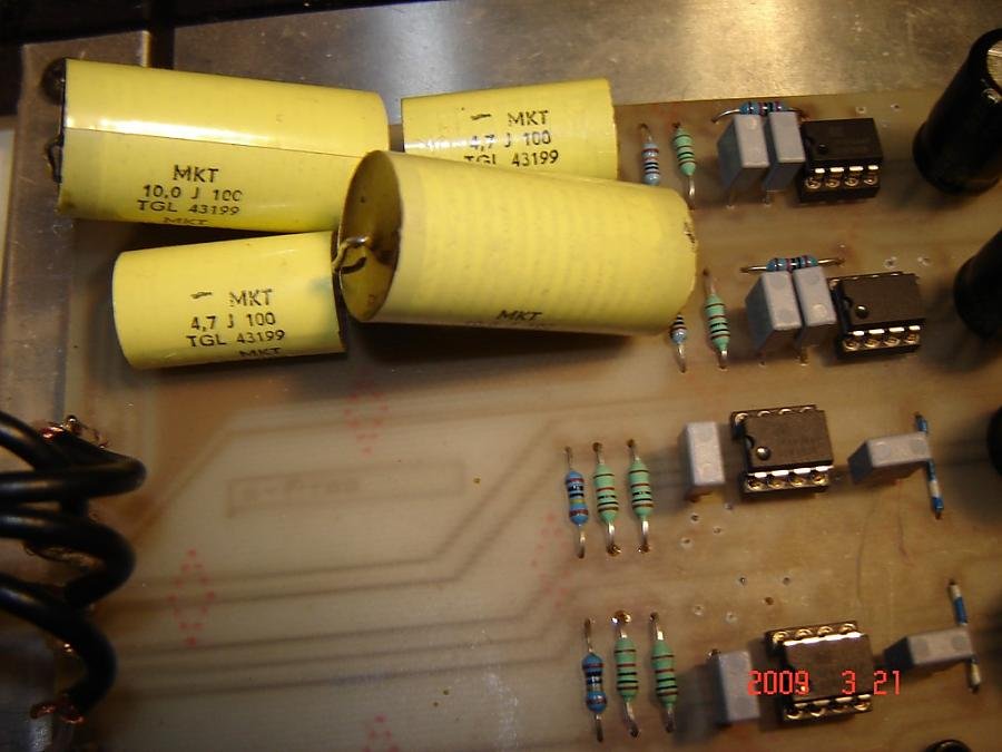

Tέλος οι 4 ΟP27 αλλάχθηκαν με ΟPA604.
Ενώ τριγύρω από αυτούς μπήκαν πυκνωτές πολυπροπυλενίου της VISHAY 5%.

Το μηχανάκι απλά μεταμορφώθηκε και από ένας συμβατικός και κουραστικός προ, έγινε ένας αξιοπρεπέστατος προ, χωρίς καμιά προβληματική περιοχή στο φάσμα.
