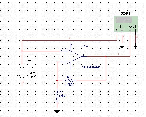

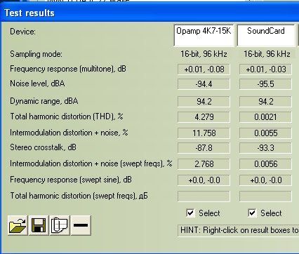

Εφτιαξα πρώτα την τροφοδοσία βασισμένη στον dc/dc coverter MIW1121 και κατόπιν υλοποίησα το πρωτο στάδιο του κυκλώματος που ειναι ενα απλό buffer, με opa2134. Πριν προχωρήσω πήρα μια μέτρηση ώστε να διαπιστώσω ότι δεν εχει γίνει καποιο λάθος. Θέλοντας να κόψω και το όποιο dc (στο αυτοκίνητο έχω κλέψει σήμα μέσω ενος onboard ηλεκτρολυτικού στην πηγή, και προτίθεμαι να πάρω σήμα νωρίτερα) πήρα και μερικες μετρήσεις με πυκνωτές mkp, mkt και ηλεκτρολυτικους πριν τον τελεστικό από περιεργεια. Η απόκριση συχνότητας σε κάθε περίπτωση ήταν άψογη. Οι υπόλοιπες μετρήσεις όμως με προβλημάτισαν. Πχ ενώ η κάρτα μου μετράει 0.0021% ΤΗD παρεμβάλλοντας το buffer μετράω 13,5 % ΤΗD !! Αφαιρώ αμέσως τον πυκνωτή στην εισοδο του buffer και ξαναμετράω το ίδιο. Στο σήμα δεν παρεμβάλλεται τίποτα απολύτως, οι τροφοδοσίες ειναι σωστές & με bypass caps και η συνδεσμολογία ειναι ως απλό buffer (δηλαδή η εξοδος ερχεται αυτουσια στην αρνητική είσοδο του τελεστικού.
Συνεπώς φταίει ή ο τελεστικός ή το κύκλωμα. Προσθέτοντας λοιπόν δυο αντιστάσεις ρυθμισης απολαβής ( 4Κ7, 15Κ) οπως στο σχήμα μετράω 4.3% ΤΗD. Καμια σχεση με το 13% αλλα και παλι μη αποδεκτό. Τι συμβαίνει λοιπόν? Εδώ αναφέρεται ρητά ότι

κάτι σίγουρα δεν πάει καλά στο κύκλωμα σου
οι τιμές που βγάζεις είναι εξωπραγματικές..
λεπόν.. αντιστασούλα από την μη αναστρέφουσα του τελεστικού (pin3) προς τη γη δεν έχεις βάλει. Σωστά? για βάλε και μέτρα ξανα.

Όχι, δεν είναι νορμάλ τιμές. Ακόμα και με LF356 unity gain μετράω κάτω από 0,1%, με ΟΡΑ2134 το 1/5 αυτού σε στάθμη λίγο πριν το κλιπάρισμα (8-9 Vrms δεν θυμάμαι ακριβώς).
Βάλε και μια αντίσταση από τη μη αναστρέφουσα προς τη γη (10-20 ΚΩ) και ξαναμέτρα
δεν βλεπω καποιο λάθος στο κύκλωμα. μηπως δεν επαρκεί το ρευμα εξοδου του converter? +/- 125mΑ
Εβαλα 100Κ και μετράω ακριβώς τα ίδια. Επίσης να πώ ότι γή έχω πάρει μόνο από το common out του converter και όχι από το -Vin

Απο το pin1 υπάρχει μια αντισταση 4Κ7 προς το pin2
Aπο το pin 2 υπαρχει μια αντισταση 15Κ προς το common
Απο το pin 3 υπαρχει μια αντισταση 100Κ προς το common
Παράλληλα σε καθε ηλεκτρολυτικό υπαρχει κι ενας mkt 100n (τους εβαλα και μετα θυμηθηκα τι μου ειχε πει ο Κωστας..)
δεν υπαρχει κατι αλλο στο κύκλωμα. Το Β κανάλι δεν το εχω υλοποιήσει ακόμα. Δεν πιστεύω να φταιει αυτο???

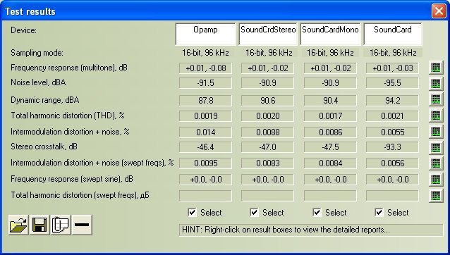

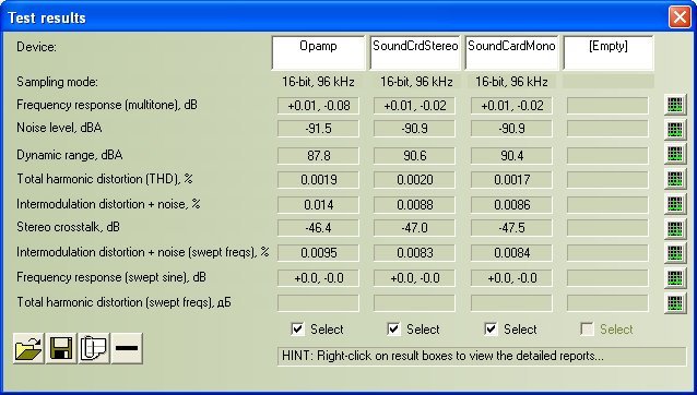

κι όμως αυτό έφταιγε!!!!.... υπάρχει στο πρόγραμμα η επιλογή mono mode η οποία προφανώς υπάρχει για καποιο λόγο.. κοιτα ρε πως την πατάει κανεις... ευχαριστώ πολύ παιδες. :)
τωρα βεβαια πως γινεται o opamp να μετραει IMD καλύτερα απο σκετη την καρτα δεν θα το ψαξω..
στην τελευταία στηλη φόρτωσα μια παλιότερη μετρηση της κάρτας. Καλα θυμόμουν οτι το stereo crosstalk ηταν σε αλλα επιπεδα.
