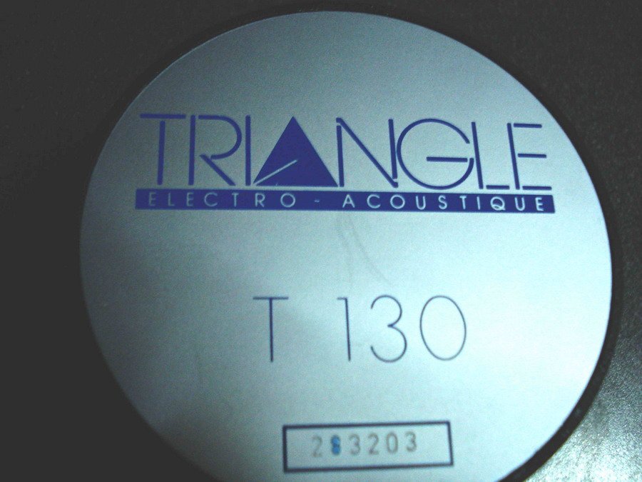

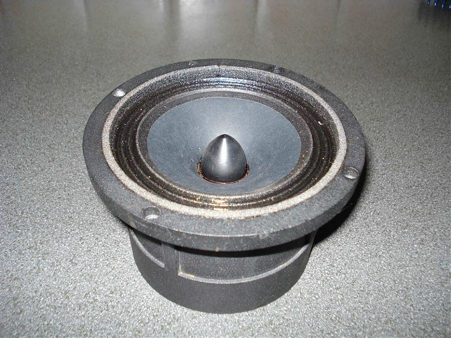

Eχω τα ηχεία Triangle Calisto . Αρκετό καιρό τώρα άκουγα από το δεξιό ηχείο
όχι πάντα κάποιο μικρο τρίξιμο (ανάλογα τι έπαιζε) και σήμερα πέθανε .
Τι κάνουμε τώρα ? Μπορώ να βρω κάπου καινούργιο μεγάφωνο ? Υπάρχει κάποιος που το επισκευάζει παρακαλώ τα φώτα σας.
Το μεγάφωνο που κάηκε είναι των χαμηλών . Παραθέτω και Photo
Ευχαριστω εκ των προτέρων. Πέτρος

Μπορεί να μην έχει καεί το μεγάφωνο. Ξεβίδωσέ το, αφαίρεσε τους ακροδέκτες (+ & -) και τσέκαρε με ένα πολύμετρο την αντίσταση (σε Ω) ανάμεσα στο + και το -. Η αντίσταση, αν το πηνίο φωνής δεν έχει καταστραφεί, θα είναι γύρω στα 4 Ω.
Αν δεν έχεις ένδειξη στο πολύμετρο τότε κάπου θα έχει κοπεί το σύρμα του πηνιού φωνής είτε από αστοχία υλικού είτε από υπερθέρμανση.
Δες επίσης εάν μετακινείται κανονικά μπρος-πίσω ο κώνος του μεγαφώνου. Εάν κάπου βρίσκει ή δεν μετακινείται καθόλου, τότε θέλει επισκευή.
Επίσης υπάρχει περίπτωση να έχει καεί κάποιο εξάρτημα του crossover. Ενα πηνίο (open circuit ) ή ένας πυκνωτής (short circuit).
Δυστυχώς έχει καεί . Το τσέκαρα ωμικά . Η ανάρτηση είναι μια χαρά το πηνίο έχει χαιρετήσει αυτό επισκευάζεται ?

Τα πηνίο φωνής γενικώς επισκευάζονται. Για τέλεια δουλειά ο τεχνικός που θα τα επισκευάσει πρεπει να γνωρίζει και τα ηλεκτρικά χαρακτηριστικά του μεγαφώνου. Αν το σύρμα είναι από ειδικό κράμα, πολυ φοβάμαι ότι το μεγάφωνο δεν θα γίνει ποτέ όπως ήταν πριν. Απλώς θα παίζει .
Πάντως αν το μεγάφωνο υπάρχει ακόμα στην αγορά, θα σου πρότεινα να αγοράσεις ένα καινούργιο.

το τριξιμο που ακουγες ηταν επειδη ειχε ειχε φυγη ο κωνος απο τη θεση του και εβρισκε το πηνιο καπου μεχρι που κοπηκε.
επισκευη μονο αν δεν βρης καινουργιο.
