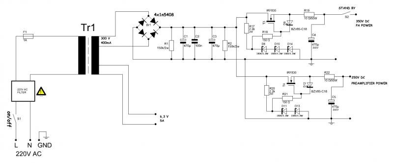

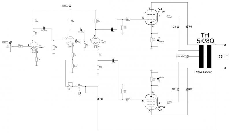

Βασικα φτιαχνω αυτον http://www.hlektronika.gr/forum/showthread.php?t=44310&page=1 και επειδη τα εχω ολα ετοιμα pcb υλικα και εχω τις 6L6 γιαυτο ρωταω . Μηπως αν αλαξω τον μετασχηματιστη και τον κανω ποιο μικρο σε τασεις θα ειναι καλα ?
Πάντως με μια μικρή αλλαγή στις zener και κάπως μικρότερη τάση στην υψηλή του μετασχηματιστή τροφοδοσίας έρχεται στα καλά του για τις σωστές τάσεις των 6L6.
Βάλε αν θές το κύκλωμα σε μεγαλυτερη ανάλυση να φαίνονται οι τιμές τών υλικών
