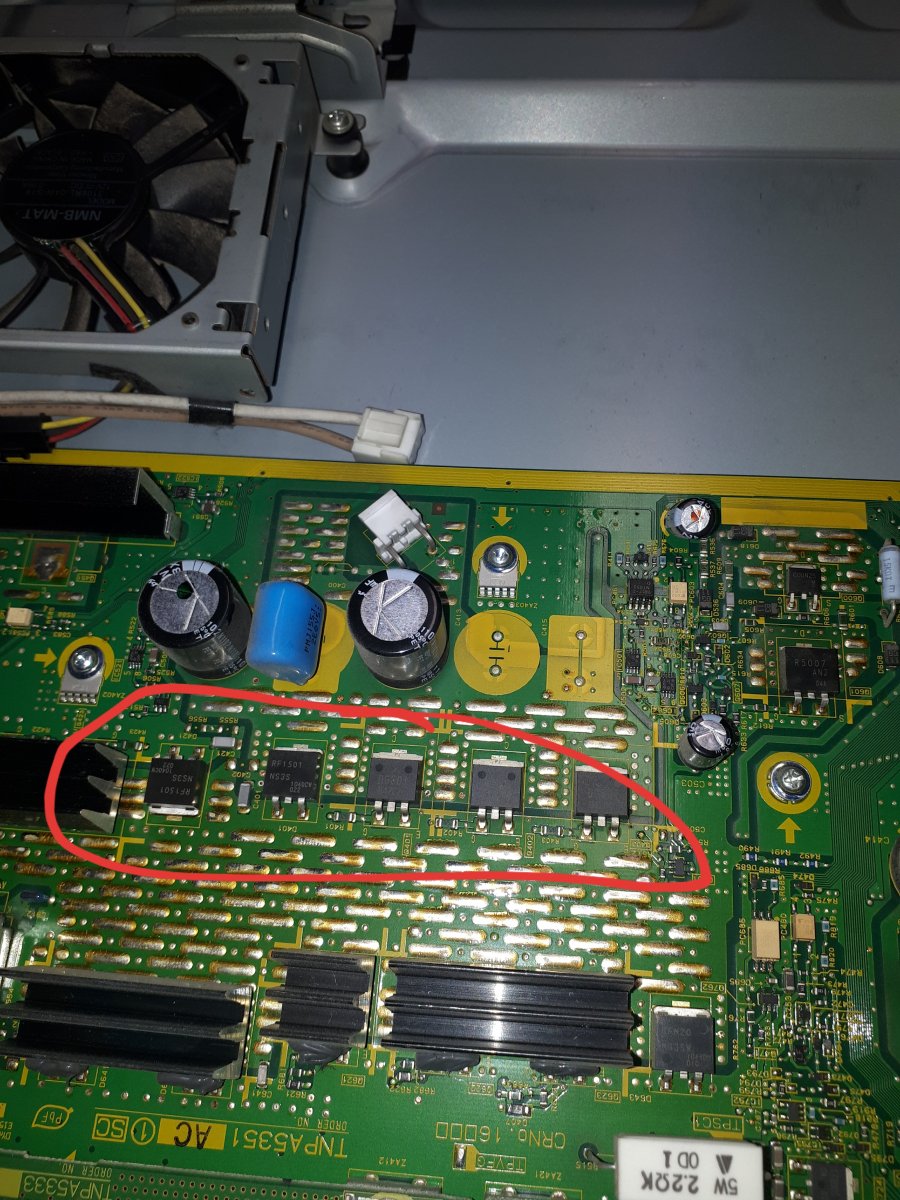

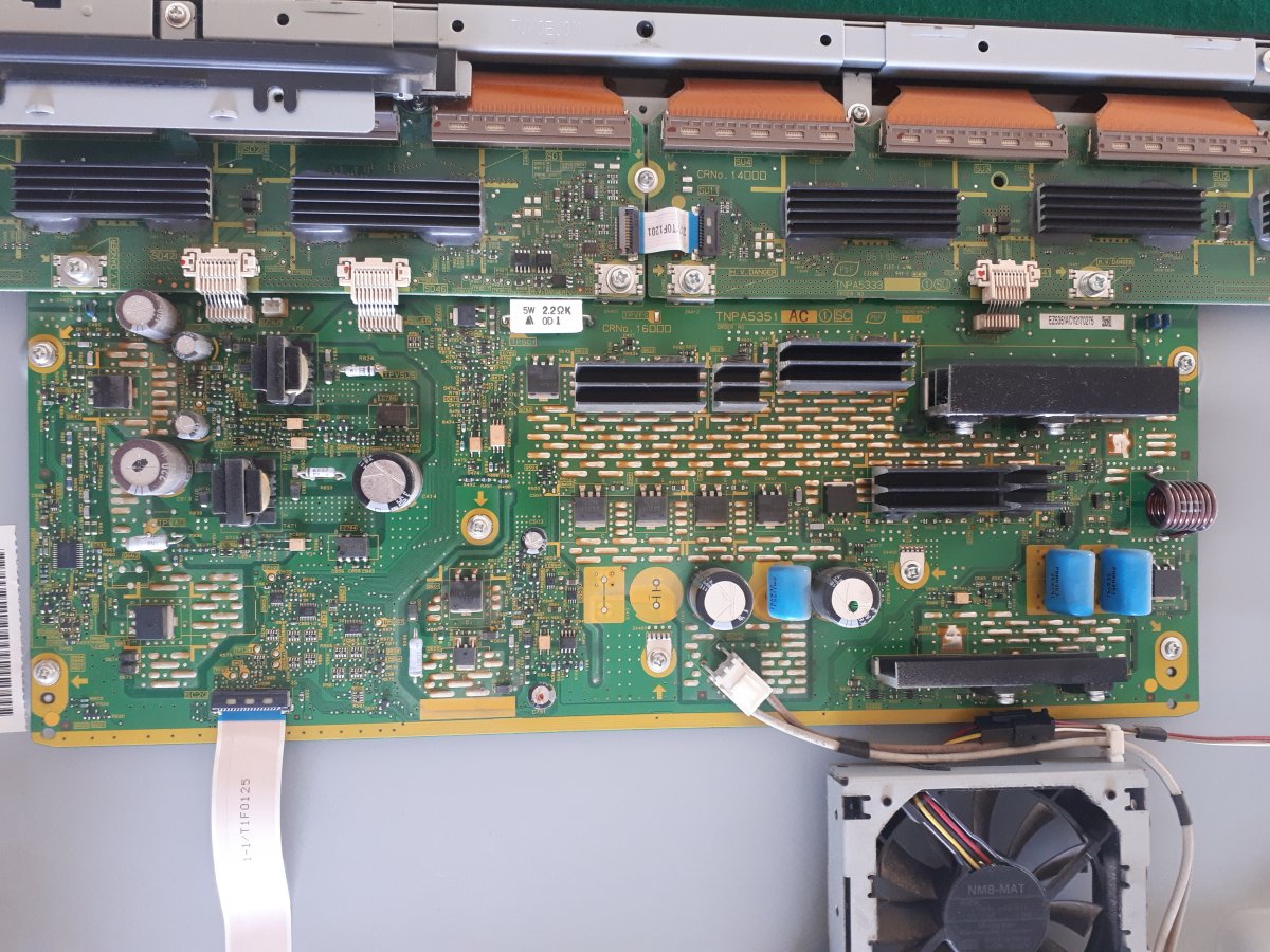

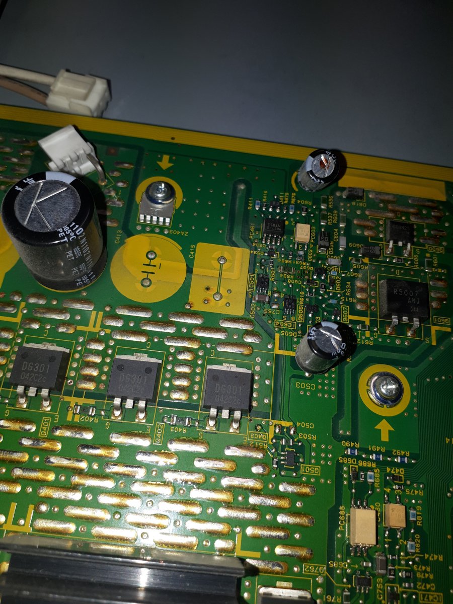

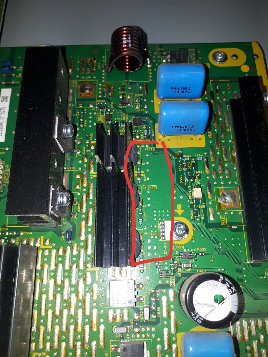

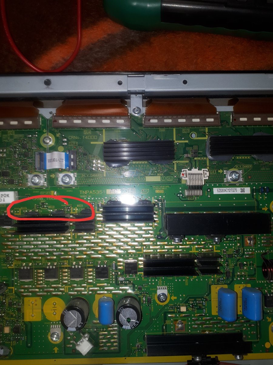

Κάτσε να βοηθήσω εγώ. Η δικιά μου (και κατά πάσα πιθανότητα και η δικιά σου) έχει πρόβλημα στην παρακάτω πλακέτα. Το σύμπτωμα είναι ότι βραχυκυκλώνει ο άσπρος κονέκτορας που δίνει ρεύμα (το διπλό καλώδιο που φεύγει και πάει γύρω από το ανεμιστηράκι, όχι η καλωδιοταινία). Η αιτία είναι ότι καίγονται κάποια (1-2-5-10, σε μένα νομίζω 8 με 10 από αυτά) απο τα τρανζίστορ που έχω κυκλώσει. Που σημαίνει ότι α) πρέπει να βρεθούν και δεν βρίσκονται εύκολα και β) κάποιος να τα αλλάξει. Αν βρεις κάποιον που όντως θα στο λύσει, ρίξει ένα μήνυμα.20220801_142059.jpg20220801_142059.jpg20220801_142254.jpg20220801_142059.jpg20220801_142254.jpg20220801_142702.jpg20220801_142852.jpg20220801_142059.jpg20220801_142254.jpg20220801_142702.jpg20220801_142852.jpgPanasonic Plasma (8_1).jpg
