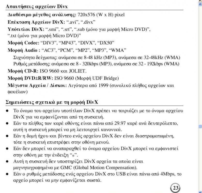

Δεν νομίζω να μπορείς να κάνεις και πολλά. Στην αναπαραγωγή αρχείων DivX υπάρχουν πολλοί περιορισμοί, και οι εταιρείες προσπαθούν να καλυφθούν με τις σχετικές αναφορές που κάνουν στα manual των συσκευών.
π.χ. απ' το manual του δικού σου LG:
attachment.php
Είναι σίγουρο ότι δεν αναπαράγει κανένα αρχείο; ή κάποια ναι και κάποια άλλα όχι;
"Υποψην οτι ειμαι κατοχος και ενος ακομη DVD PLAYER LG DX9900 απο το 2002 περιπου και εχω δει χιλιαδες δισκακια με τα συγκεκριμενα αρχεια avi divx"
Νομιζω οτι αυτο με καλυπτει πληρως .Δεν υπαρχει περιπτωση η δικη μου συσκευη να βγηκε χαλασμενη;
