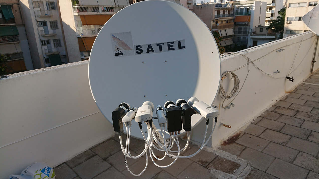

Καλησπέρα στο φόρουμ. Πήρα την απόφαση να χαλάσω το παλιό σεταπ.
βρίσκομαι Κρητη.
θα ήθελα την γνώμη σας για να σκοπεύσω: 4.8 , 13 , 16 , 19
εξοπλισμός 2 πιάτα 80-85cm
Υπάρχει περίπτωση σε ένα πιάτο να κατεβάσω 4.8 και 16 ? ή 16 και 19 με 2 slim ?
ευχαριστώ για τις απόψεις :)
ΥΓ: παρακαλω μην μου προτείνετε να αγοράσω μεγαλύτερο κάτοπτρο, θέλω να δουλέψω με τα υπάρχοντα :)
Δύσκολο το 16 ανάμεσα σε 13-19.Ακομα και slim νομίζω δύσκολα θα χωρέσει.Δεν ξέρω αν και τα 3 lnb είναι slim γίνεται να χωρέσουν.
Δεν χωρανε, σε 80αρι δυο σλιμ 13 και 16 ειναι κολλητα και αν θες να βαλεις και 19 δεν θα βγουν ολες οι συχνοτητες
στην δικη μου εγκατασταση με slim 16 και με μεγαλά lnb δεξια inverto quad - αριστερα invacom twin
Αν έχω διαβάσει σωστά ο φίλος λέει ότι έχει 2 πιάτα, άρα θέλει στο ένα 4,9 και 16 και στο άλλο 13 και 19. Νομίζω εφικτό.
