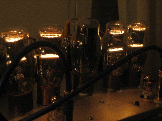

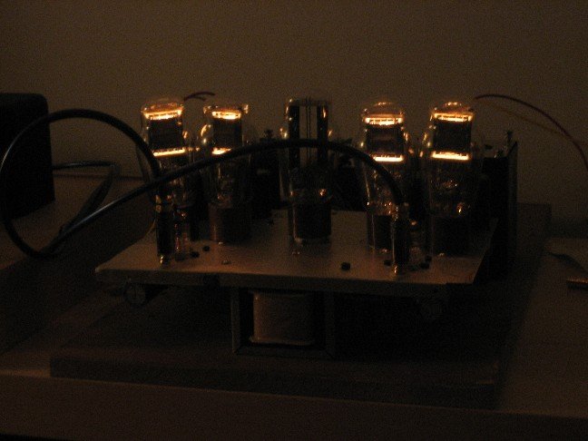

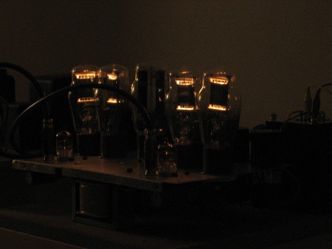

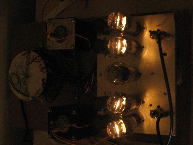

Πρόκειται για μια δοκιμαστική υλοποίηση η οποία αποτελείται απο μία 5842 (417Α) η οποία έχει ώς ανοδικό φορτίο μια πηγή ρεύματος με ένα MJE350 στα 16mA.
Στη συνέχεια ακολουθούν δύο παράλληλα συνδεδεμένες 801Α ή αλλιως VT-25 οι οποίες είναι DC coupled με το πρώτο στάδιο και εργάζονται στα 30 mA η κάθε μία.
Η ισχύς που έχουμε στην έξοδο ειναι περίπου 8 WATT.
