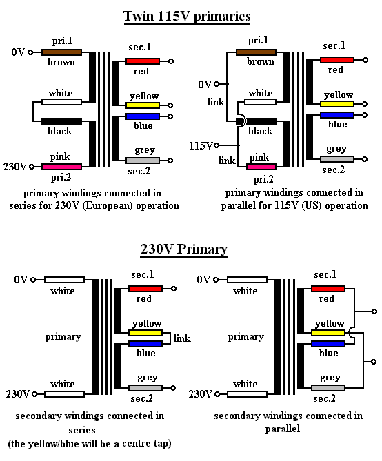

Βλέπω ότι οι μετασχηματιστές επάνω έχουν σημειωμένα δύο τυλίγματα στα 115V, οπότε αν συνδεθούν σε σειρά δουλεύουν στα 230V. Κάπως έτσι:
Θα θέλει αλλαγή και η ασφάλεια, αλλά ένας ηλεκτρονικός θα στο φτιάξει στο πι και φι.

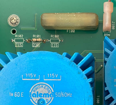

Απιστευτη συμπτωση, ειχα παρει και εγω αυτο το dac προσφατα απο αμερικη, γιατι δεν μπορουσα να βρω κανενα UltraAnalog dac στην ευρωπη και ειχα δει στο μανουαλ οτι λεει οτι μπορει να γινει μετατροπη απο 110ν σε 230ν. Ομως οταν ηρθε η στιγμη δεν μπορουσα να βρω τιποτα πουθενα στο ιντερνετ για το πως γινεται, δεν υπαρχει καπου το service manual. Τελικα, και ισως κατα τυχη καταφερα να το κανω.
Αν το δικο σου οντως εχει σε αυτο το σημειο δυο αντιστασεις, μια στην καθε θεση που λεει 115, πρεπει να τις βγαλεις και να βαλεις μια στην μεσαια θεση που λεει 230, οπως ειναι σε αυτη την εικονα. Επισης θελει και αλλαγη στην ασφαλεια αν το κανεις.
Αυτή η φωτογραφία όλα τα λεφτά !!
Τυχερό το παλικάρι που άνοιξε το νήμα, ελπίζω να δει το ποστ σου και να λύσει το πρόβλημα όπως εσύ..
