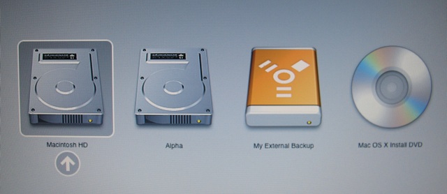

Για να μπουτάρεις με το δισκάκι, θα πρέπει αυτό να είναι ήδη μέσα, να το βάλεις δλδ αφού πρώτα μπουτάρεις με το λειτουργικό, να κάνεις επανεκκίνηση κ μετά την ώρα που θα ξεκινήσει να κρατήσεις πατημένο το πλήκτρο C.
Άλλη λύση είναι να κρατάς πατημένο το πλήκτρο Option, οπότε κ σου ανοίγει η οθόνη :
Κ επιλέγεις από που θα μπουτάρει.
