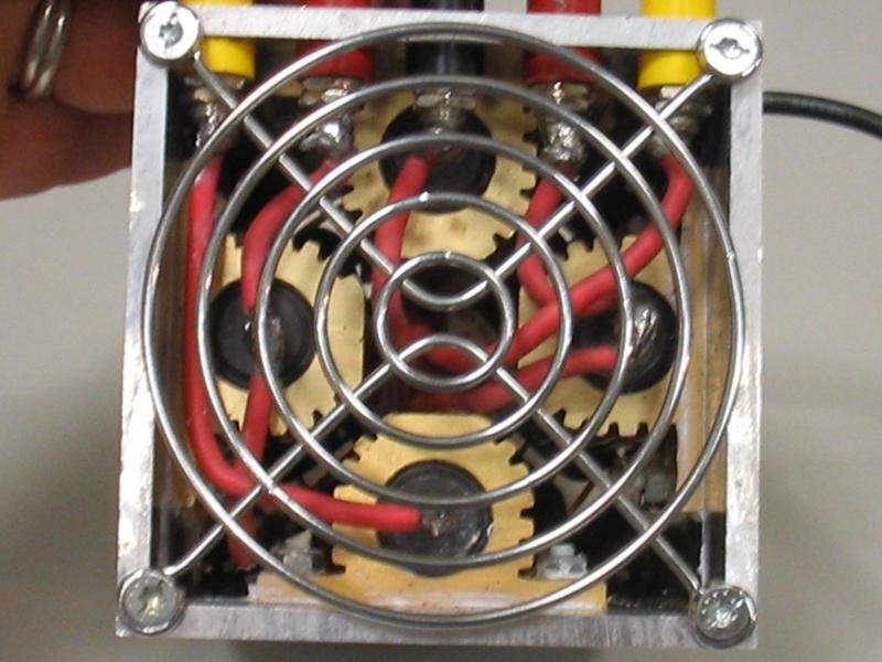

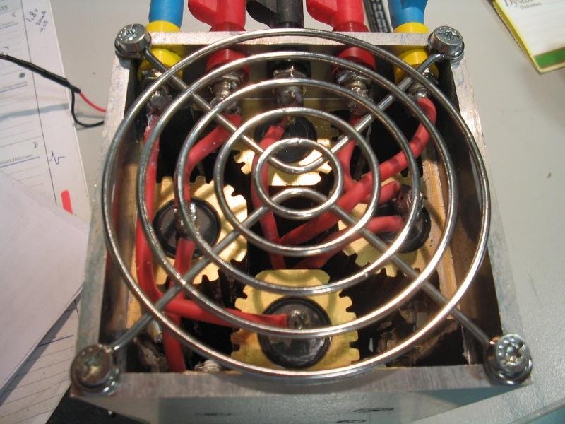

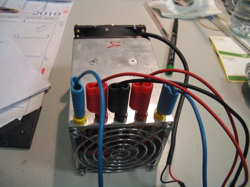

4 αντιστάσεις 2Ωμ 100W από ebay, ένα αλουμίνιο 80χ80χ5mm , 5 μπορνες , 1 blower και 2 σίτες και είναι έτοιμο
ανάλογα με τις επαφές που επιλέγουμε έχουμε και την αντίστοιχη αντίσταση και watt

πολυ ωραιος kokar ....αρκετα χρησιμη κατασκευουλα...:a0210:
προφανως τις εχεις συνδεσει σε σειρα....
θα μπορουσες να μετρησεις την αυτεπαγωγη απ ακρη σ ακρη?
ναι είναι συνδεδεμένες ολεσ σε σειρά αλλά με τις ενδιάμεσες επαφές που έχω αφήσει
μπορώ να εχω διάφορές τιμές απο 0,5 Ω εως 8 Ω
την μέτρησή της αυτεπαγωγής θα την ανεβάσω την δεύτερα
Να τονίσω το σχόλιο του Πάνου όμως:
Με σωστή ψύξη!
Κώστα με αυτήν την ψύξη δεν αντέχουν 100W για κανένα λόγο η κάθε μία!
από άκρη σε άκρη έχω 3μΗ ( 0,75μΗ η κάθε αντίσταση )
Πιστευω οταν ειναι σε λειτουργεια ξεπερνουν ευκολα και πιστολι θερμου αερα!!!
εξαρτάτε τι δοκιμάζουμε και πως το δοκιμάζουμε !
μην ξεχνάμε οτι είναι για δοκιμή - μετρήσεις και ΟΧΙ για non-stop λειτουργία
υ.γ1
οσο και αν δεν του φαίνεται , το blower κάνει πολύ καλή δουλειά !
Υ.Γ 2
αν δεν βάλουμε το blower σε λειτουργία τοτε γυρνάμε το φορτίο κάθετα
και πάνω στην σχάρα βάζουμε κάστανα η ψήνουμε ελληνικό καφέ
τις ρέγγες τις βάζουμε μετά το μεσημέρι....:flipout:
