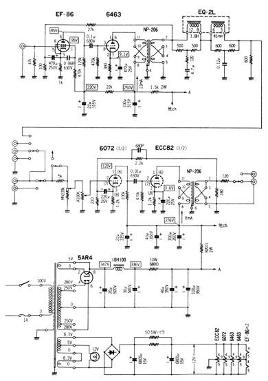

[FONT=Arial, Helvetica, sans-serif]Japanese Phono with Inductive RIAA, (from Radio Gijutsu, M. Yoshio Nasu, 1984)[/FONT]
[FONT=Arial, Helvetica, sans-serif]LCR Deemphasis Network(Tango EQ-600P)[/FONT]
Γνωριζει καποιος κατι για τα πιο πανω σχεδια-εφαρμογες??
