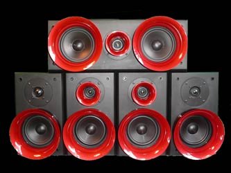

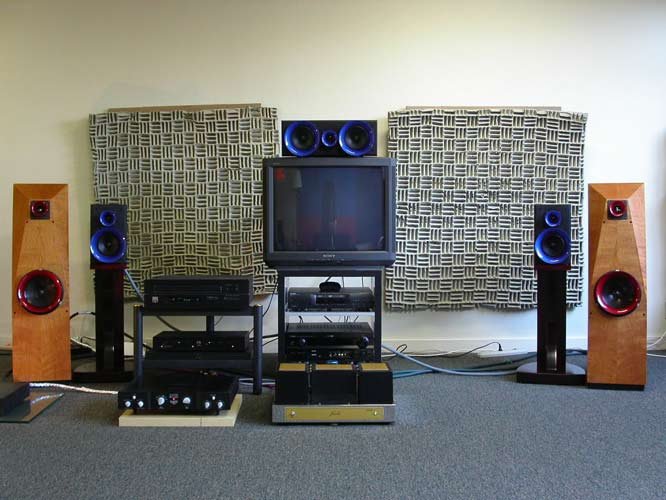

Ο τύπος εδώ http://mihorn.com/ ,προφανώς απο παρατήρηση,όταν ξέχασε κάποιο κομμάτι χαρτόνι ή περιοδικό που προεξείχε πάνω στα ηχεία του,μελέτησε περισσότερο το πράγμα και κατέληξε να κατασκευάσει κάτι σαν κόρνες,που τοποθετούνται επάνω στις μονάδες των ηχείων.
Ισχυρίζεται,ότι μ' αυτό τον "φθηνό" τρόπο,αναβαθμίζεται ουσιαστικα η ηχητική απόδοση των ηχείων.
http://mihorn.com/mihorns.htm
Από 120$ κομματάκι ακριβό δεν είναι ?
Πάντως τα χαρακτηριστικά διασποράς του ηχείου όταν τοποθετούνται αυτά τα 'χωνία' πρέπει να πηγαίνουν περίπατο!
Άραγε παίζουν καλύτερα ή απλά διαφορετικά ?

Απλά ο τύπος σχεδιάσε και έφτιαξε κάτι που προσαρμόζεται στα μεγάφωνα και
δίνει τον χαρακτηριστικό ήχο μιάς κόρνας, αφού γιά κάτι τέτοιο πρόκειται επί της
ουσίας. Καλό γιά πειραματισμό και ίσως βελτιώσει τον ήχο στην περίπτωση
έλλειψης σώματος στις μεσαίες και τις υψηλές, αλλά δεν πρόκειται ποτέ να
μετατρέψει ένα κακό ή μέτριο ηχείο σε καλό!!!

αλλά η πατέντα δεν αφορά την αρχή λειτουργίας αλλά το εμπορικό περίβλημα κα είναι δεκτή
Διονύση βάλε τα χέρια σου χωνί στο στόμα σου, μίλα και ρώτα πως ακούγεσαι
με και χωρίς. Κάτι τέτοιο θα συμβεί και με αυτή την πατέντα. Για όνομα...
Καλό είναι να μην υπεραπλουστεύουμε.
Η "πατέντα" φαίνεται να δημιουργεί ένα είδος κυματοδηγού. Για χαμηλές συχνότητες όπου τα μήκη κύματος είναι μεγάλα μάλλον δεν προσφέρει τίποτα.
Μα ειναι απλά δεν τα απλουστευουμε
προφανώς δεν δουλευει χαμηλά με αυτες τις διαστάσεις
αν π.χ. ειναι κοντα στους 10 πόντους η προεξοχή δουλέυει από ~3500κύκλους και πανω
θα πρεπει εξ αρχης το ηχειο να ειναι φτιαγμενο ετσι..
με την τοποθετηση των μοναδων εκει που πρεπει και το κρος αναλογα.
ετσι δεν ειναι?
δε μπορει να δουλεψει αυτο σαν προσθηκη σε αλλη κατασκευη
Δημήτρη αυτο το κάνεις χοντρικά για να αυξήσεις την ενταση στο φάσμα που δουλέυει
Το ερώτημα ειναι αν το ηχείο σου χρειάζεται τόνωση σε αυτό το φάσμα, αν χρειάζεται ειναι ενας τρόπος, φτάνει να ταιριάζει και να μην υπερβάλει.
και το ρεφλέξ τόνωση ειναι οχι του μεγαφώνου οπως παραπάνω αλλά του κουτιού.
