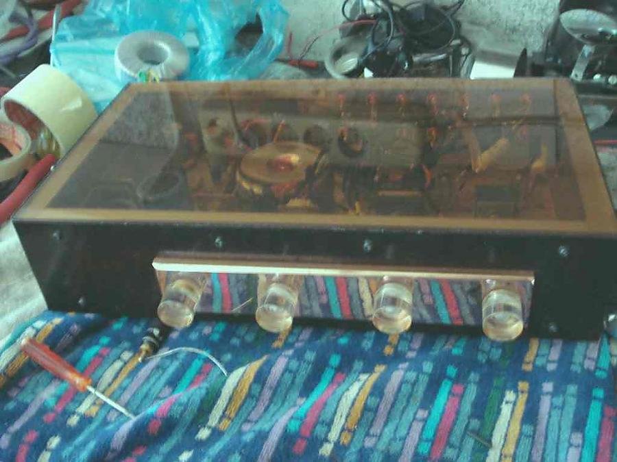

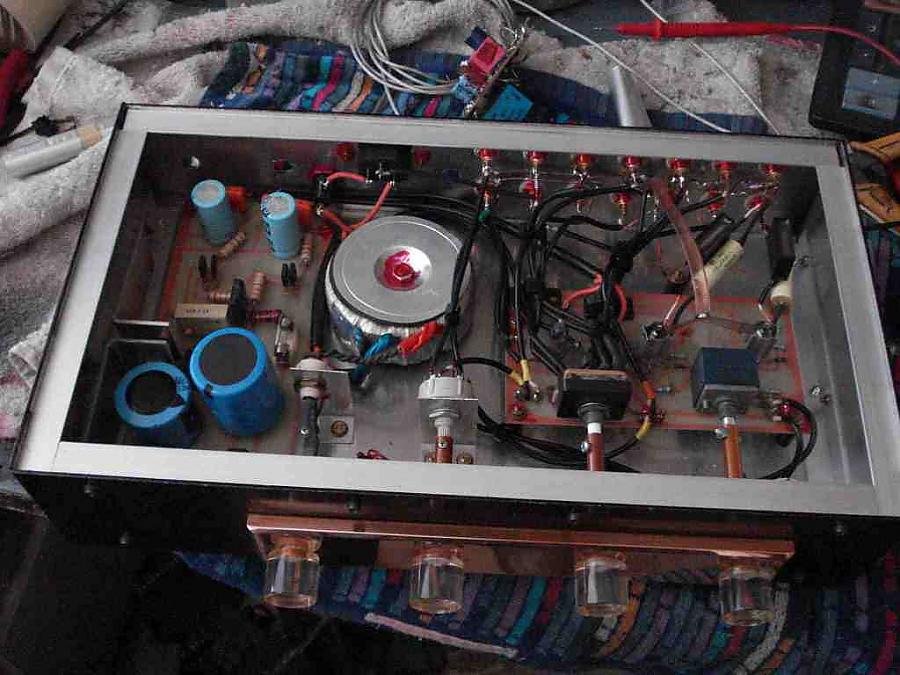

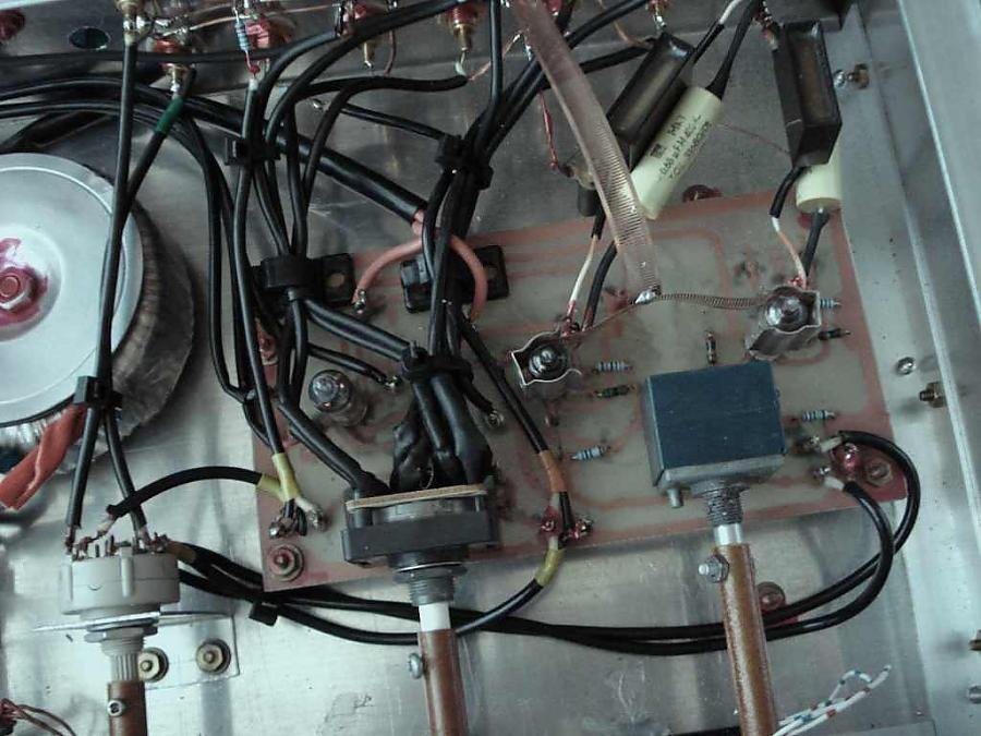

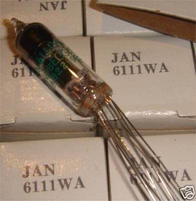

Πριν καιρό ειχα αρχισει , και μισοτελειώσει ένα προενισχυτη με τις αρκετα σπανιες λυχνιες 6111 [pencil tubes η subminiatures.], Λυχνιες υψηλων προδιαγραφων για αποκλειστικα στρατιωτικη χρηση.
Οι λυχνιες αυτές στην πιο γνωστη μορφη τους δεν χρησιμοποιουν βασεις και προσαρμοζονται σε πλακετα σαν τρανζιστορς. Ο προ σχεδον ολοκληρωθηκε και μετρητικα είναι αριστος , με μεγαλη αποκριση ,εντελως αθορυβος και αρκετα υψηλο gain, 23db.Το τροφοδοτικο υψηλης τασης είναι σταθεροποιημενο παντου ,με solid state εξαρτηματα ,και επισης σταθεροποιημενη ταση θερμανσης.Ακουστικη εκτιμηση και συγκριση με αλλους προενισχυτες που εχω εδώ δεν εχει γινει , αλλα ελπιζω να εχω συντομα αποτελεσματα -bye-….Γιαννης
