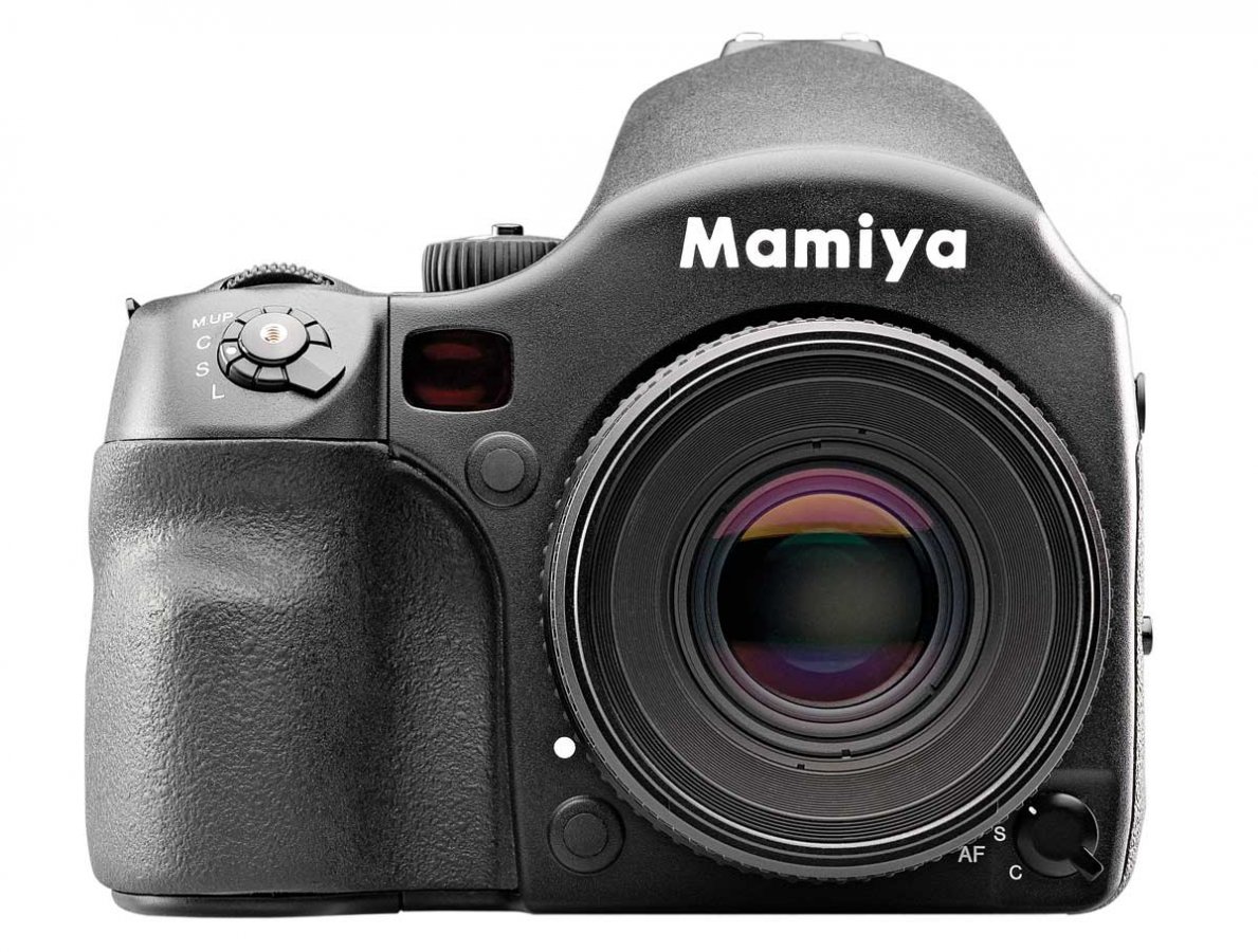

PENTAX 645 AF με 30 μεγα
να και οι φωτογραφίες της

Ενα σωμα 645 af (που ειναι παραγγελια στην Μαμιγια το οποιο εβγαλε και εκεινη μετα την δανεζικη εταιρεια) με τον 80αρη φακο και με την πλατη 39mp συν ακομα 5 φακους της επιλογης μας κοστιζει 26000 συν φπα.
Σωμα,πλατη 31mp συν 3 φακοι της επιλογης μας κοστιζουν 15000 συν φπα.
γενικα οι τιμες για σωμα ,φακο και πλατη αρχιζουν απο τα 9000 και φτανουν στα 32000(65mp) συν το φπα παντα.
Εχει πολλες διαφορετικες προσφορες η εταιρεια.
