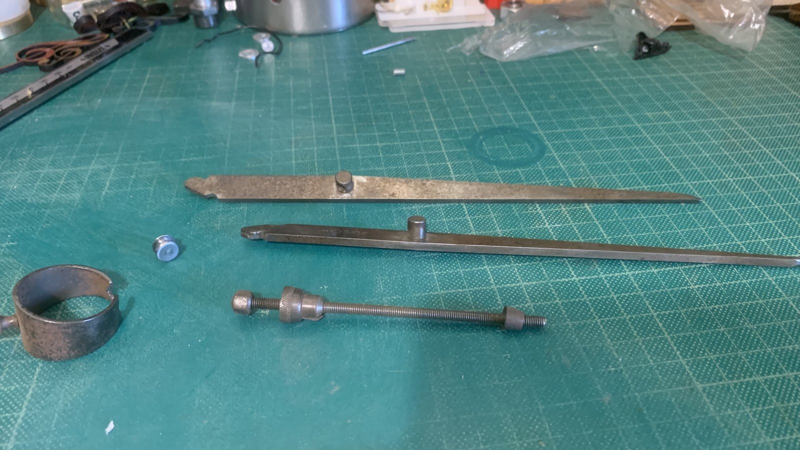

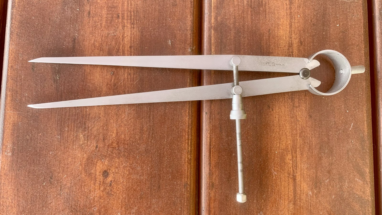

Αιτία ήταν ένα χρέπι :LOL: του Ατανάς που ήθελε να το κάνει εργαλείο.

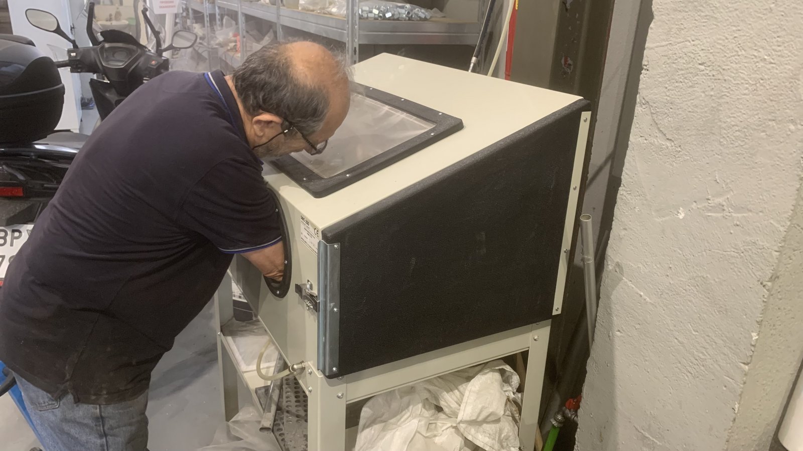

Το πήγα λοιπόν σε φίλο με μηχάνημα αμμοβολής και το περιποιήθηκε.
Έχω δεί πολλά αμμοβολημένα εργαλεία αλλά η υφή αυτουνού ήταν εντυπωσιακή.
Πάνω στην κουβέντα μου εξήγησε οτι το αποτέλεσμα της αμμοβολής έχει να κάνει με το υλικό που χρησιμοποιείς.
Το υλικό που χρησιμοποιεί αυτός, επειδή το χρησιμοποιούν σε καλούπια που θέλουν επιφάνεια χωρίς βαθουλώματα, μου είπε οτι είναι γυαλί, υπερβολικά ψιλόκκοκο, πιο ψιλό από ζάχαρι, κι έτσι η επιφάνεια γίνεται σαν βάψιμο εργοστασιακό!

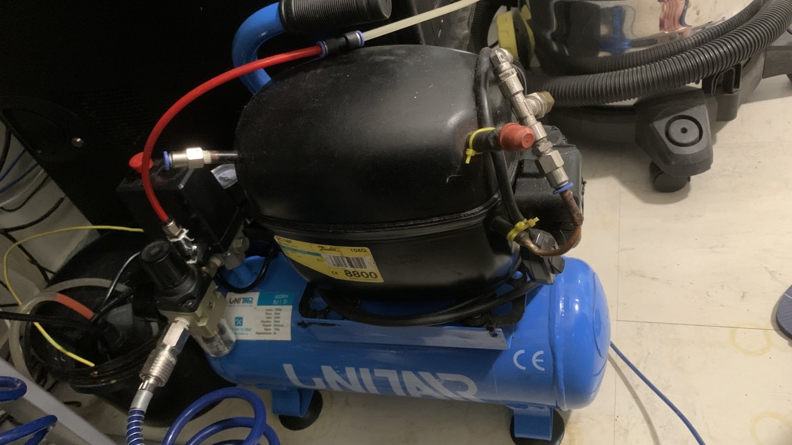

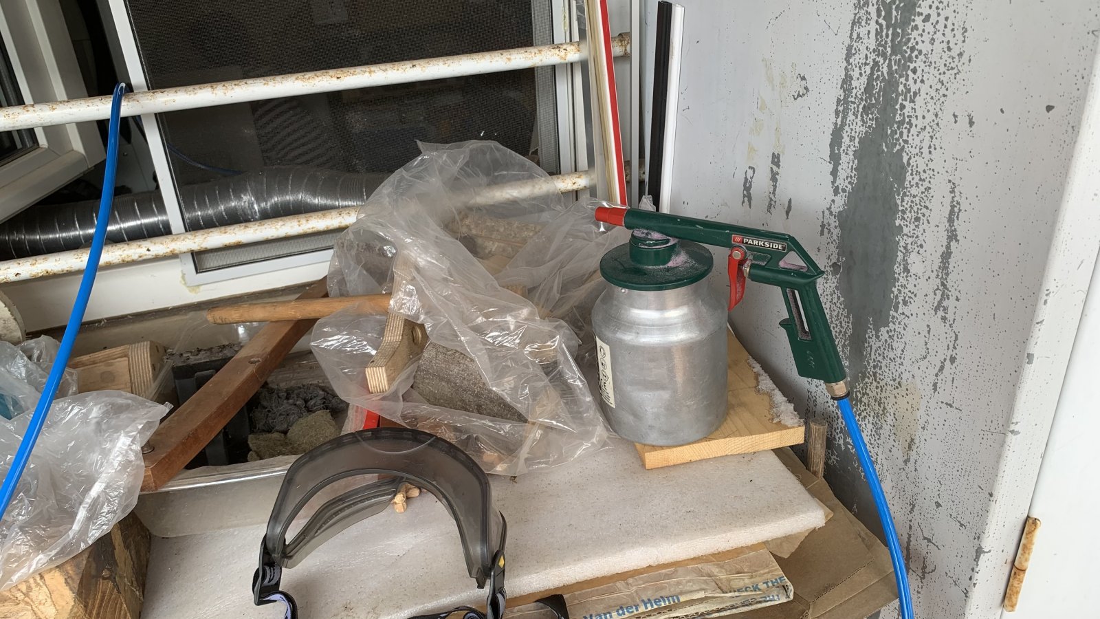

Για να κάνω τις δικές μου δοκιμές μου χάρισε ένα πιστόλι αμμοβολής Parkside και μου το γέμισε υλικό.
Αν και η αμμοβολή θέλει πολλά bar πίεση εγώ το σύνδεσα στο mini κομπρεσεράκι μου που δουλεύει με μοτέρ ψυγείου και το έχω ρυθμίσει στα 8 bar.
Λένε οτι χρειάζεσαι αεροθάλαμο από 150 lt και πάνω. Αυτά είναι για επαγγελματίες, για μικροδουλειές που θέλει ένας ερασιτέχνης αρκούν και πολύ λιγότερα αφού δεν είναι απαραίτητη η συνεχής ροή.
Εγώ δοκίμασα με τα 6lt μου… πιο λίγα δεν υπάρχουν.

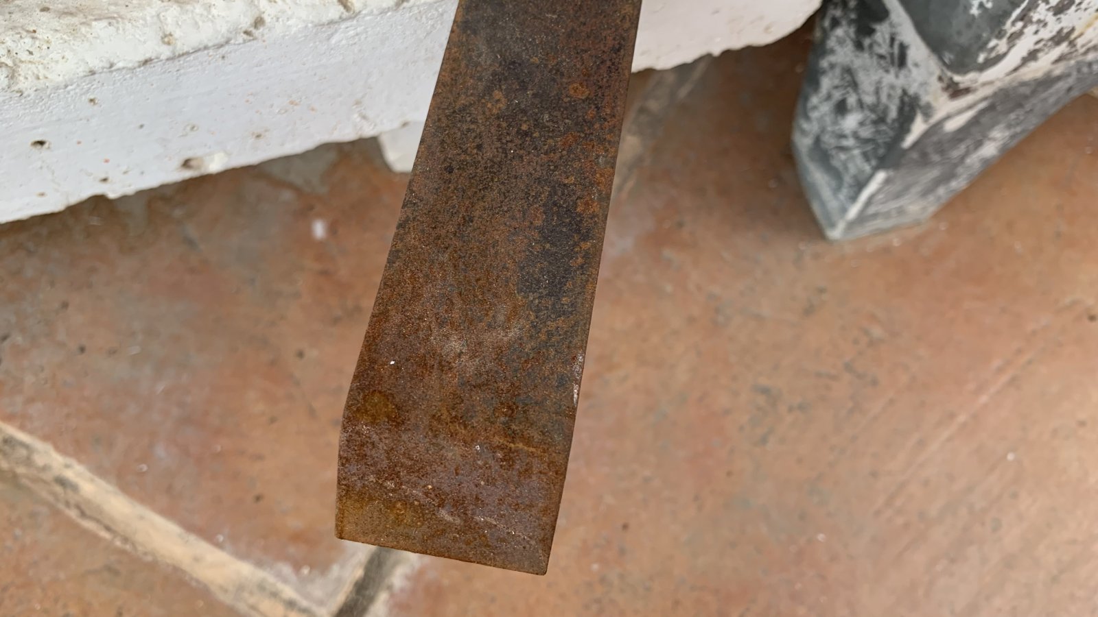

Ξεκίνησα τη δοκιμή με αυτό το σίδερο που είχα πρόχειρο
Για να μη γεμίσω την ταράτσα σκόνες και υλικό πήρα μια νάιλον σακκούλα σαν υποτυπώδη προστασία.
Και βέβαια γυαλιά και μάσκα.

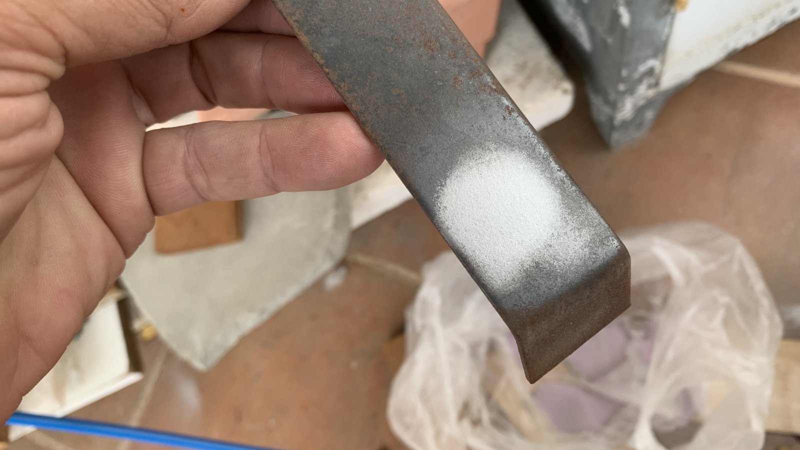

Το αποτέλεσμα ήταν αυτό
Δεν ξέρω αν μπορείτε απ’τη φωτογραφία να διακρίνετε την υφή αλλά εμένα μου φαίνεται εξαιρετική!
Όποιος διαθέτει κομπρεσέρ, μεγάλο ή μικρό δεν έχει και τόση σημασία για ερασιτεχνική χρήση, θα πρότεινα να αγοράσει κι ένα πιστόλι αμμοβολής ή το συγκεκριμένο Parkside ή κάποιο άλλο.
Ιδανικά θα χρειαστεί και μιά κατασκευή, ένα κουτί στην ουσία, και για να μη γεμίζει ο τόπος υλικό αλλά και για να το μαζεύει ώστε να ξαναχρησιμοποιηθεί.

Ξέρουμε κόστος αυτού του υλικού σαν γυαλί;

Εγώ αυτό το κουμπάσο θα το έκανα με σοδοβολή, για μικρά και ευαίσθητα αντικείμενα είναι προτιμότερη.
Και πολύ του είναι του Ατανάς, εδώ εγώ δεν ξέρω καν τι είναι η «σοδοβολή». :D
Εννοείς να χρησιμοποιούσα σόδα σαν υλικό;
Το υλικο που χρησιμοποειται για την αμμοβολη θέλει πολυ προσοχη. Πχ η αμμος διαλυεται και εκλυονται κατι σιλικονο-σωματιδια που πανε σε πνεύμονες και καταλαβαινετε... Εξου και οι θαλαμοι, ο καλος εξαερισμος, οι μασκες κτλ. Στη Συρο τα κρουσματα καρκινου ειναι υψηλοτατα.
Η μαγειρικη σοδα ειναι πιο ηπια, αλλα, δεν εχει τετοια μειονεκτηματα.
Στην παρουσίαση το ανέφερα για γυαλιά και μάσκα.
Σίγουρα θέλει προσοχή, όπως σχεδόν όλες οι μαστορο-δουλειές που κάνουμε αλλά να μην πανικοβαλόμαστε κιόλας.
Αυτό που λες είναι λίγο ακραίο, στη Σύρο μιλάμε για εργάτες που δουλεύουν ολημερίς σε αμμοβολή με τεράστιες πιέσεις αφού η αφαίρεση σκουριάς μπορεί να χρειαστεί να πάει και σε βάθους 2 πόντων.
Ένας ερασιτέχνης που θα χρριαστεί αμμοβολή 3-4 φορές το χρόνο με τη μάσκα του και τα γυαλιά του νομίζω είναι καλά.

Μπαμπη δεν μιλαμε (μόνο) για εργατες
"σοκαριστικά στοιχεία για τα ολοένα αυξανόμενα κρούσματα καρκίνου που σημειώνονται στο νησί, τονίζοντας ότι η Σύρος είναι η 2η περιοχή της χώρας με τους υψηλότερους δείκτες πολιτών που νοσούν από τη συγκεκριμένη αρρώστια."
Οταν εφτιαξα θαλαμο αμμοβολης, τελικα πείστηκα και χρησιμοποιησα μαγειρικη σοδα (σε τσουβάλια αγοραζεται, ειδικα για αυτη τη χρηση)
Πόσο κάνει το τσουβάλι η σόδα;
Και να αργεί λίγο παραπάνω δεν είναι καημός, εγώ αυτό το δείγμα που έβαλα δεν το «χτύπησα» πάνω από 10’ δευτερόλεπτα.
Ας κάνω και 15 ή 20… χρόνο έχουμε(;) :D

Δεν ηταν και τοσο φτηνό... Προ 5ετιας, κανα 50αρι ευρα το 25κιλο?
