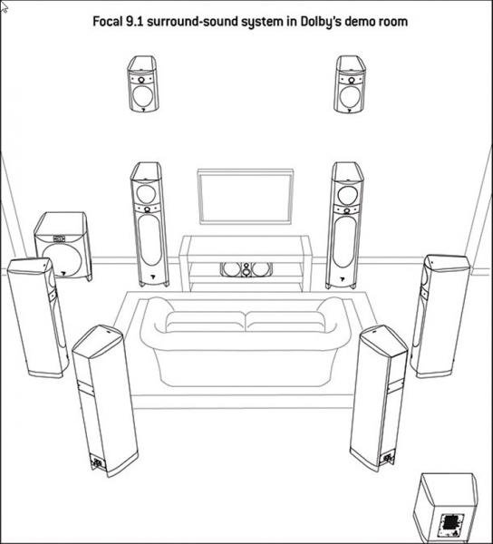

Ασχετα με το αν και πόσοι τίτλοι υπάρχουν, ποια θα προτείνατε μιας κι εχω τις αναμονές μπρος και πίσω;
Είμαι στα τρυπήματα(σποτ) και λέω, δεν τρυπάω και για τα ηχεία...
Ενισχυτής μάλλον θα είναι ο onkyo 3008 ή ο αντίστοιχος denon δηλ. υπάρχει υποδομή για 9.1
Ή να μην τα πάρω καθόλου(ελέω κρίσης) και να σημειώσω που θα τρυπήσω μελλοντικά;
εντοιχιζόμενα σε γυψοσανίδα, τα υπόλοιπα ηχεία πιθανόν η σειρά της kef , xq40
Καλύτερα 7.1 παρά εμπρός κανάλια ύψους.....
Για τα surround back έχω αναμονή πίσω και ψηλά αλλά μάλλον πρέπει να είναι προσανατολισμένα προς τη θέση θέασης, πράγμα που σημαίνει ανακλεινόμενα, υπάρχουν τέτοια που απο οριζόντια(πρόσωπο με τη γυψοσανίδα) να πέρνουν κλίση 45μοίρες;

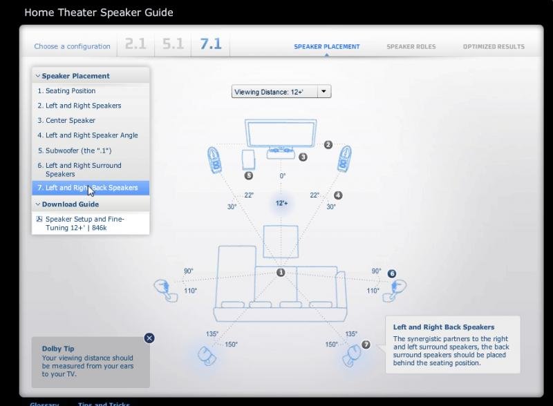

Στο παρακάτω link δεν με παίρνει για 7.1 Surround Sound Speaker System Set Up
αλλά μόνο για Dolby® TrueHD or DTS-HD Master Audio™ Set Up μιας και δε βολεύουν δίπλα δίπλα λόγω της θέσης των σπότ.
http://www.thx.com/consumer/home-entertainment/home-theater/surround-sound-speaker-set-up/
Ταινίες σε 9.1 μπορεί να μην υπάρχουν, υπάρχει όμως το Audyssey DSX το οποίο έχουν οι περισσότεροι σύγχρονοι AV receivers που χρησιμοποιώντας τα κανάλια ύψους ή πλάτους παράγει ένα πιο ομοιογενές μπροστινό ηχητικό πεδίο με εξαιρετικά αποτελέσματα. Αυτά τουλάχιστον προκύπτουν από reviews που έχω διαβάσει μιας και εγώ δεν έχω την τύχη να το ακούσω.
Θα συμφωνήσω με τον Giannis Amar...
Άντί για τα 2 ύψους μπροστά, δώσε τα λεφτά τους στα FR, FL καλύτερα ή στον av reciever!
