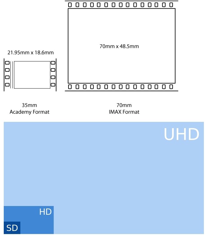

Μιας και πεταξε ΠΑΛΙ το γαντι ο JL (ο ανακατωστρας !) ριξτε μια ματια στα σχετικα μεγεθη
μεταξυ ενος φιλμ 35mm, ενος 70mm, και των τηλεοπτικων σηματων SD, HD και UHD(-8K).
Οι οθονες UHD μολις που εσκασαν μυτη στην αγορα (σε 4Κ, επι του παροντος)​

κάτι δεν πάει καλά με το 70άρι σου.
Πρώτον οι οδηγοί είναι οριζόντιοι !

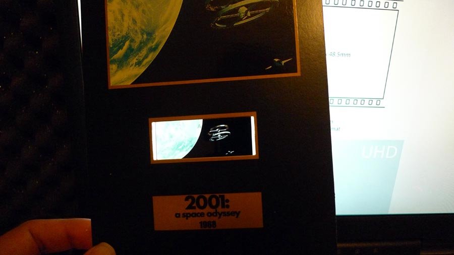

εδώ είναι το ορίτζιναλ καρέ από την αυθεντική μπομπίνα της ταινίας, που υπάρχει μέσα στην επανέκδοση του 2001 που έχω.
Μόλις το μέτρησα και είναι 5.2 εκατοστά.....καθαρή εικόνα, μαζί με τους οδηγούς πάει πάνω από 6 δεν μπορώ να πω ακριβώς πόσο γιατί είναι περιορισμένο μέσα στο παραθυράκι του χαρτονιού.
μάλλον θέλει λίγο ψάξιμο η υπόθεση

To 35αρι φιλμ το εχει ορθιο ενω το 70αρι πλαγιασμενο.
Γιαυτο εχει διατηρησει και τις εγκοπες (να βλεπουμε την φορα).
Καλα κανεις και με διορθωνεις, γιατι ΔΕΝ γινεται η πλατυτερη πλευρα να ειναι καθ'ΥΨΟΣ
(η φωτο ειναι απο Wikipedia.) Εννοειται οτι δεν εχω 70αρι φιλμ στην κατοχη μου !
Πολύ απλά, το συγκεκριμένο πρόκειται για το 70/15 περφορέ του IMAX με οριζόντια διάταξη, που αποτελεί διαφορετικό φορμά από το κλασικό 65/5 περφορέ με κάθετη διάταξη (που κατέληγε 70άρι, μαζί με τις μαγνητικές πίστες, στην προβολή)... ;)

Το φορμα που εχει η φωτο (απο wiki) ΔΕΝ εχει λογο πλευρων 2.35 : 1.
Μαλλον, σε 1.50 : 1 γυροφερνει. Σε τι (κινηματογραφικες) οθονες "χωραει"
χωρις να κοπει, πανω και κατω ?
Μαλλον, σε 1.70 : 1 γυροφερνει. Σε τι (κινηματογραφικες) οθονες "χωραει"
Γενναιόδωρο σε βρίσκω... Το φορμά 70/15 της ΙΜΑΧ παίζει με λόγους προβολής 1,33:1-1,45:1, αναλόγως της μάσκας που θα χρησιμοποιηθεί... Το κλασικό 65άρι, έχει λόγο 2,2:1, αν χρησιμοποιθεί πλήρως στα 5 περφορέ, χωρίς αναμορφικό φακό...
