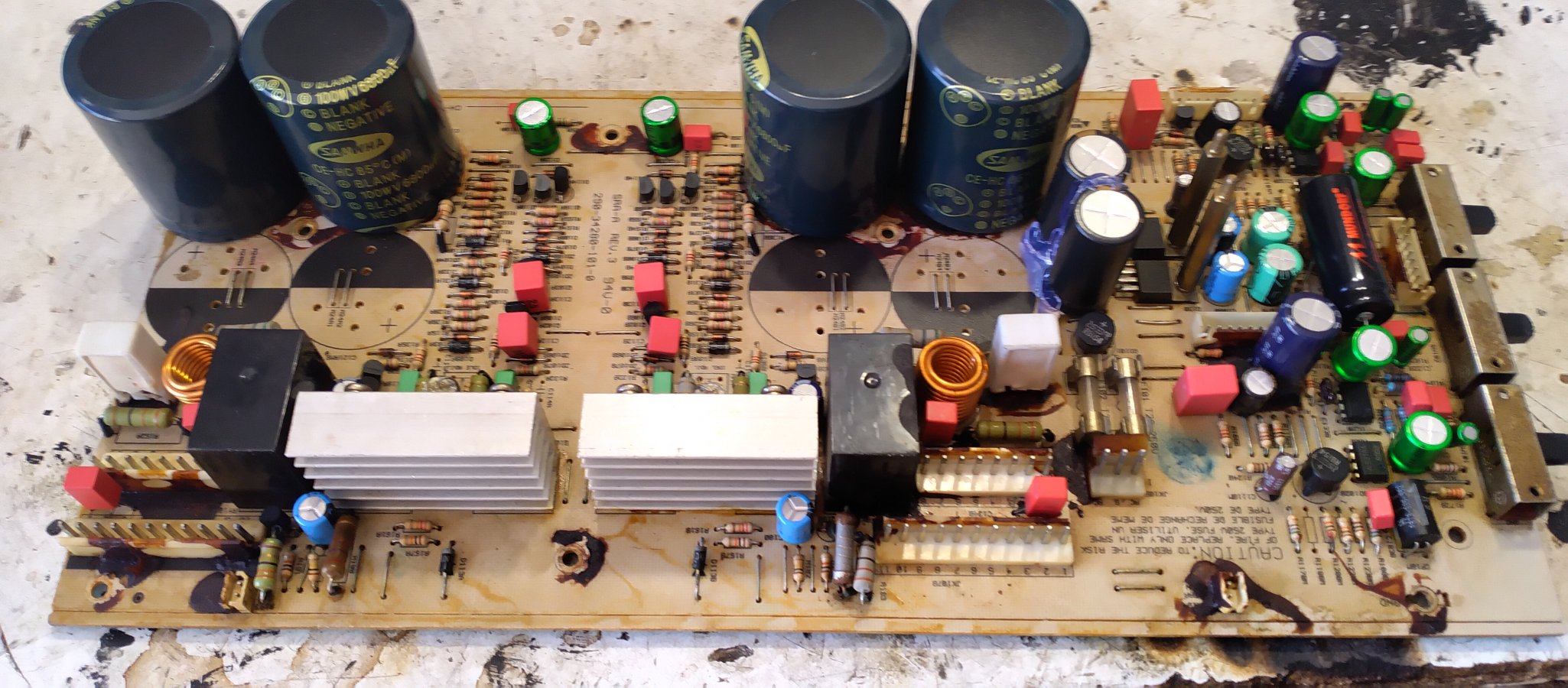

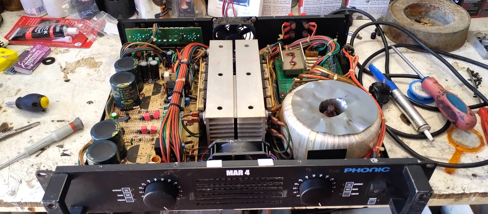

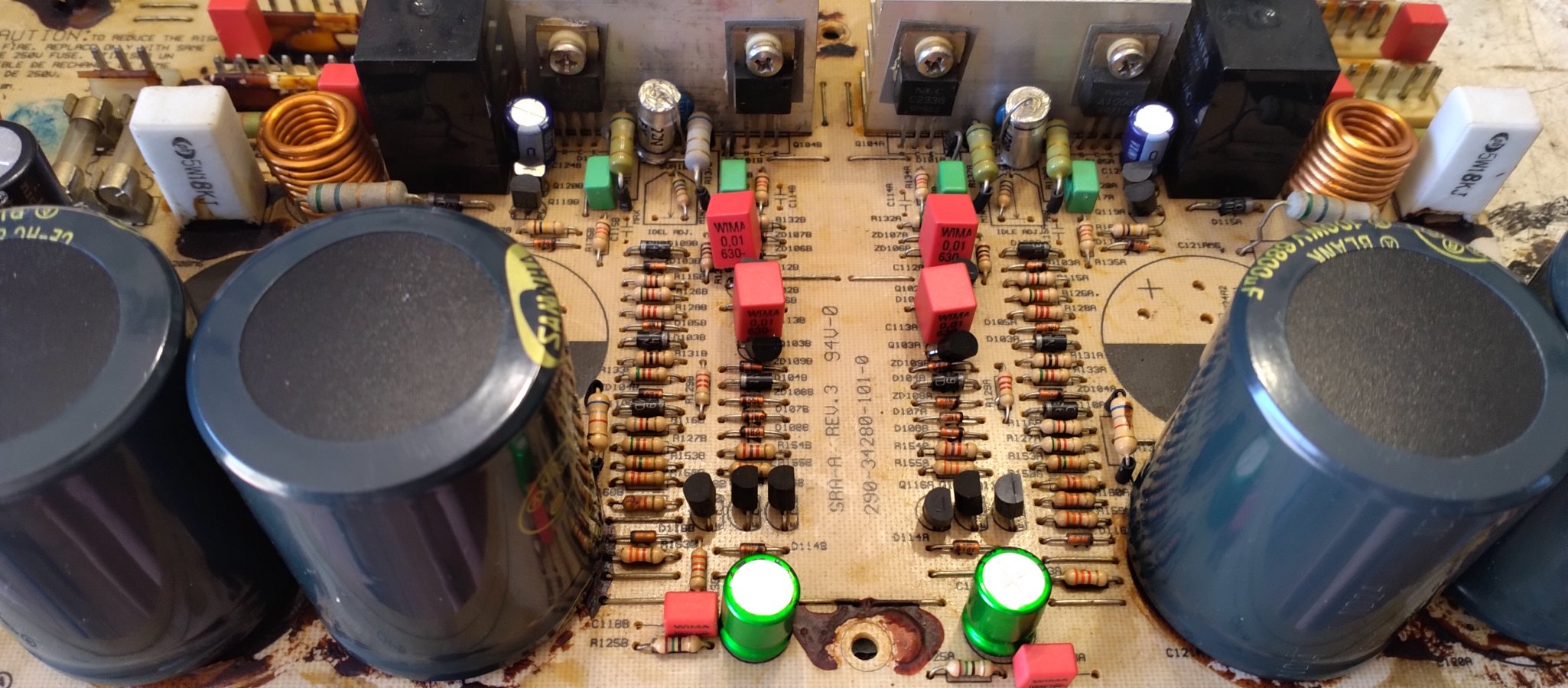

Επαγγελματικός τελικός 2χ270Wrms/1KHz/8Ω.
Τον σενιάρισα το περασμένο καλοκαίρι.
Τον αγόρασα από έναν κλαριντζή!!!
Σκιάχτηκα λίγο... αλλά ήταν καλό παιδί...
Το μηχανάκι όπως αποδείχτηκε όμως... δεν είναι για τα πανηγύρια...
Πολύ καλή ποιότητα πλακέτας και σασί.
Το '92 που βγήκε κόστιζε 1.200$.
Όταν η εταιρία ήταν αμερικάνικη... κι εγώ 25 χρονών!
Υλικά κινεζιές...
Πολύ καλές προστασίες.
Ικανές σε διατομές καλωδιώσεις χωρίς καλωδιοταινίες... που μου τη σπάνε...
Ομορφούλης για τα μέτρα των επαγγελματικών μηχανημάτων.
Τρουπώνει και σε σαλόνι...
Αλλάχθηκαν όλοι οι πυκνωτές με γνωστούς για την ποιότητά τους.
Αρκετά καλός βαθμός ευκολίας.
Όχι δυσεύρετες τιμές υλικών.
WIMA πολυπροπυλένια και πολυεστέρες, LCR πολυστερίνης, ELNA SILMIC II, PHILIPS BC, NICHICON ΚΖ/MUSE, SAMWHA, MUNDORF.
Οι όχι και τόσο... θορυβώδεις ανεμιστήρες του πετάχθηκαν και μπήκαν δύο PAPST 2414NGL με θερμοστάτες.
Ανοίγουν όταν το εσωτερικό του μηχανήματος πιάσει 35 βαθμούς.
Αλλά με 12dB θόρυβο είναι πρακτικά μη ακουστοί...
Αν τον βρείτε και μπορείτε να τον αναπαλαιώσετε αγοράστε τον οπωσδήποτε.
Εγώ τον πήρα 150,00€!!!
Δώστε του νέα πνοή και θα σας αποζημιώσει ανέλπιστα προκαλώντας σας ένα μόνιμο χαμόγελο...
Παίζει μουσική, δεν κουράζει, έχει ψυχή και τσαγανό...
Πάρτε και τις φωτό.

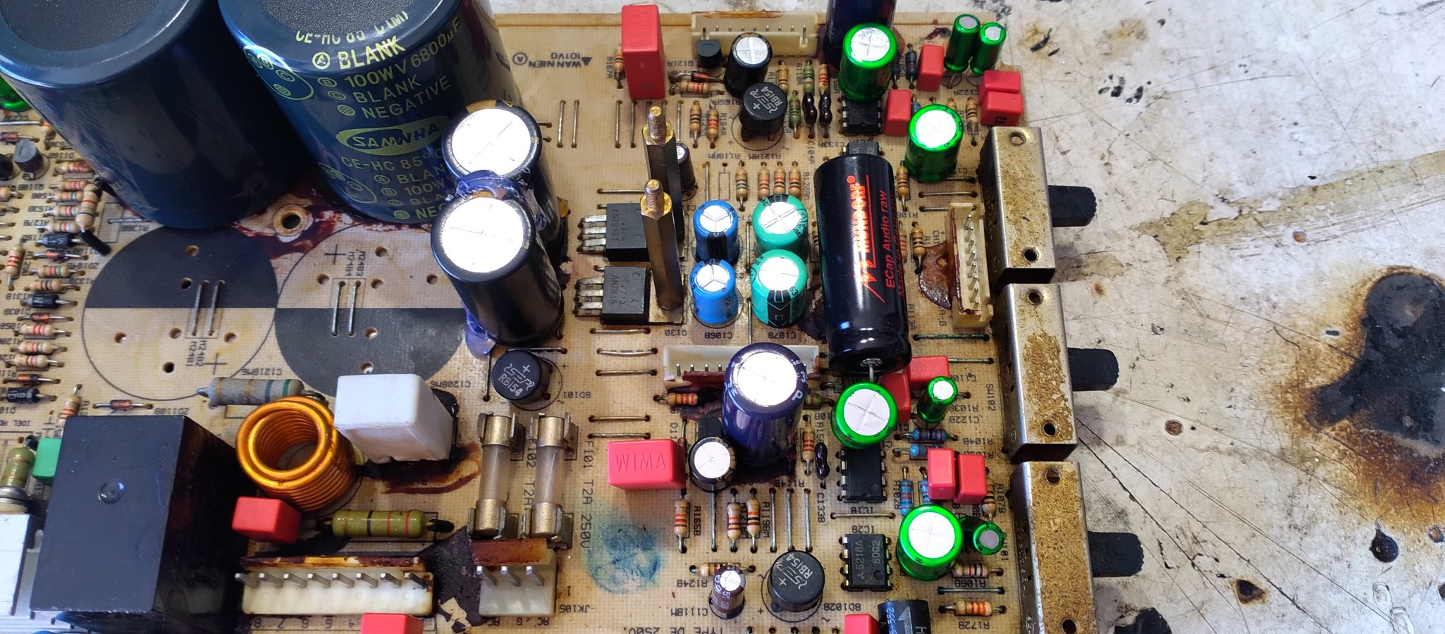

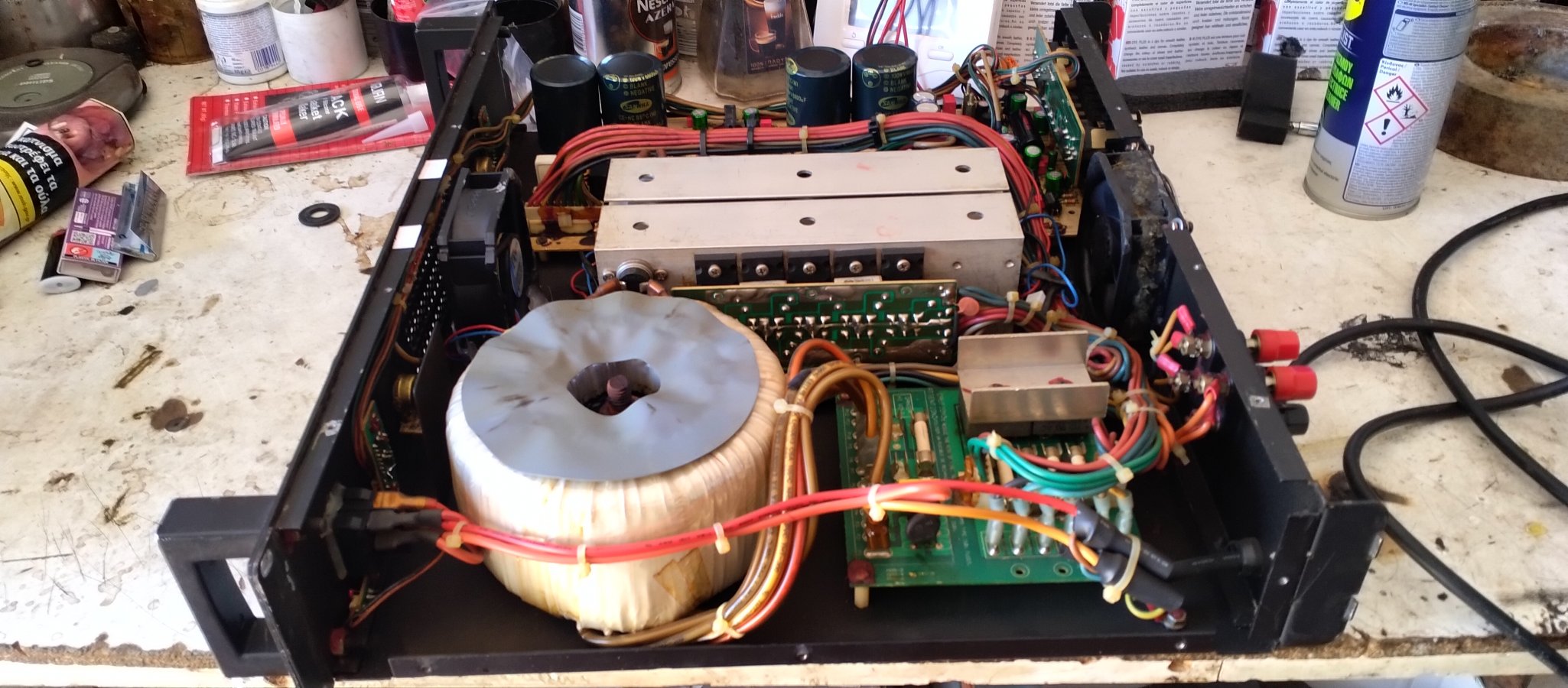

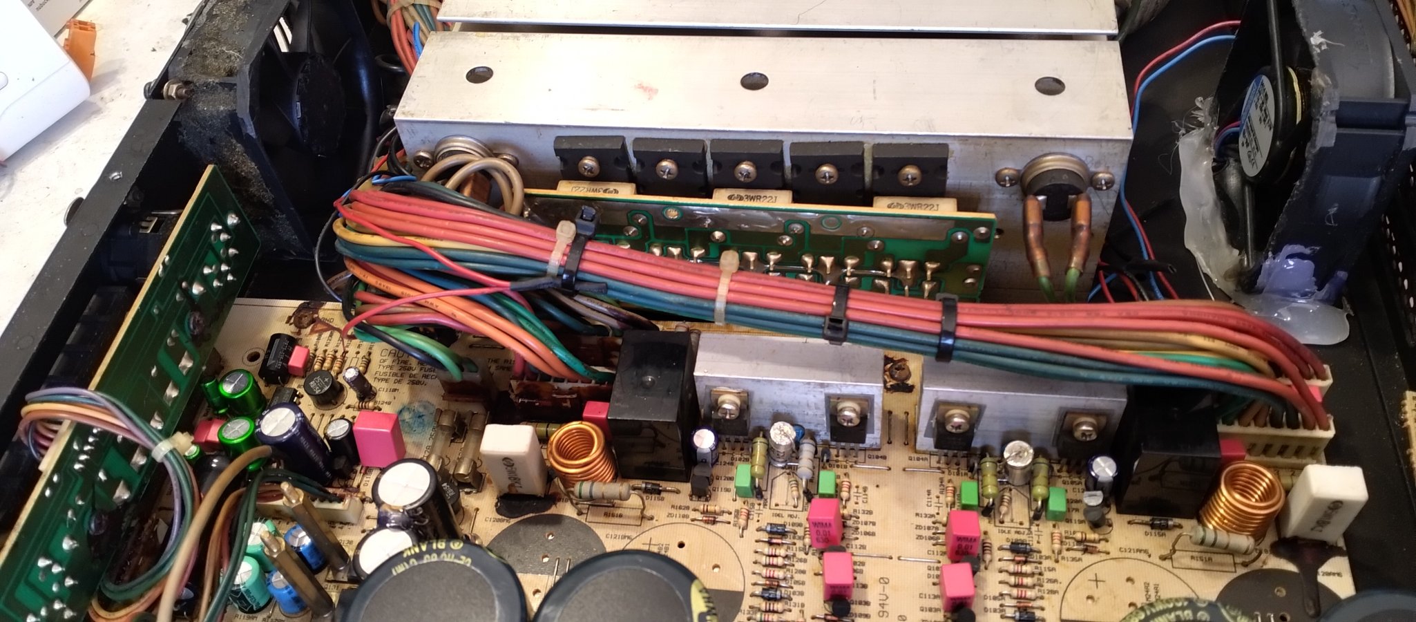

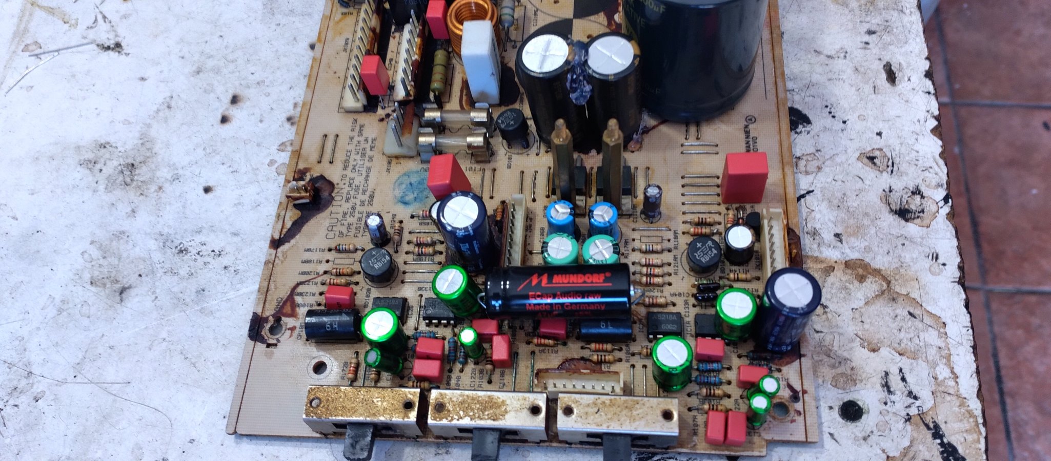

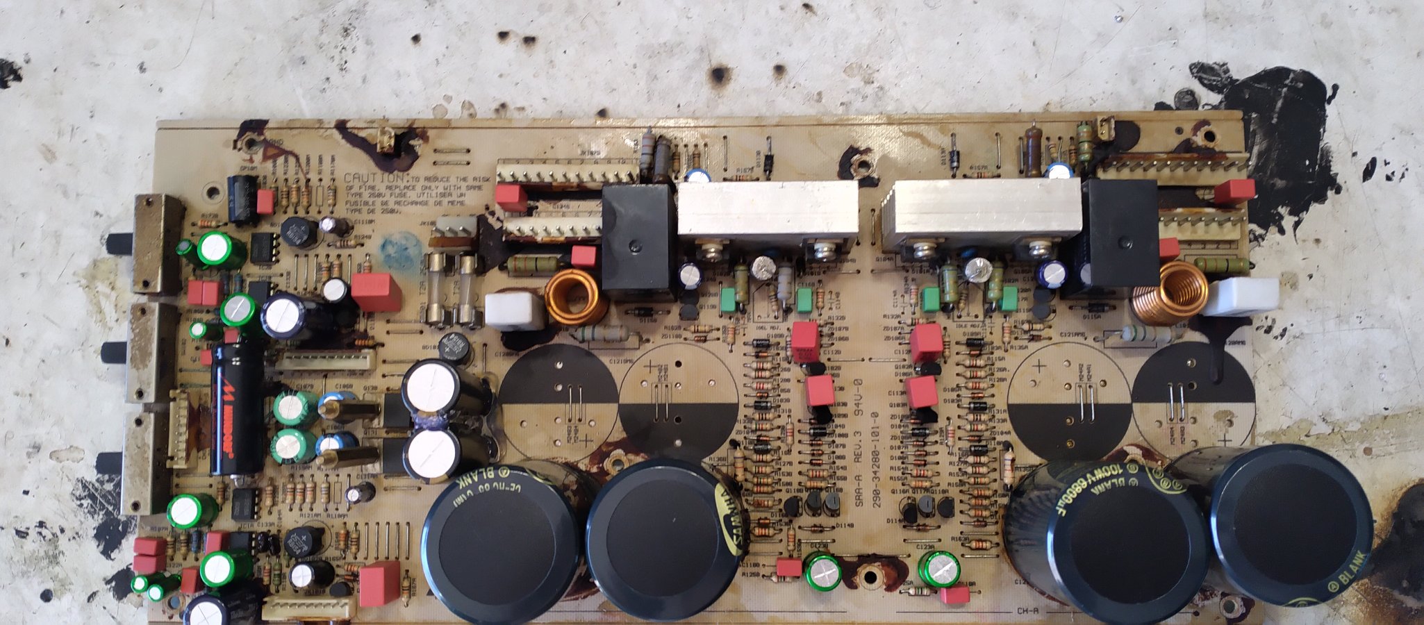

Υλικά κινεζιές...

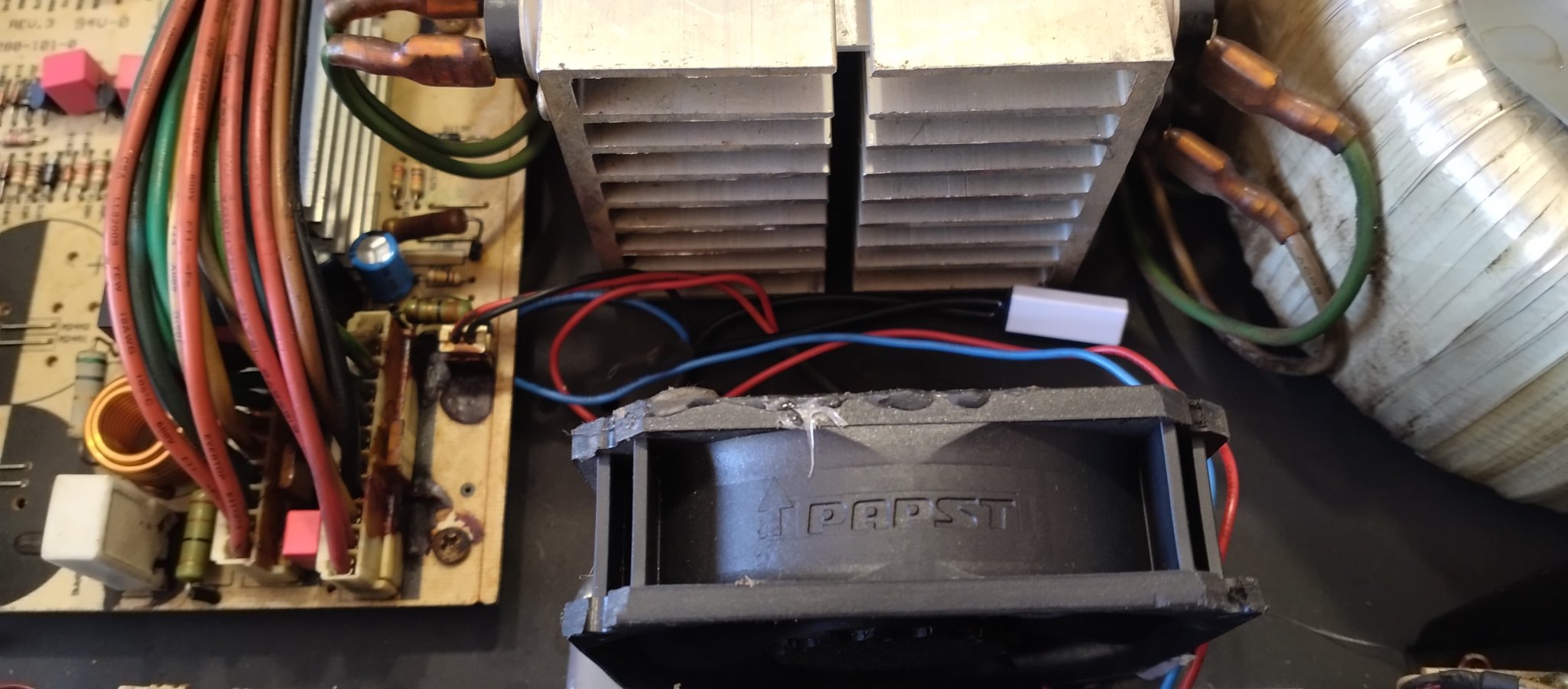

Πάρτε και τις φωτό.

Ωραία δουλειά Χρήστο !
αν θες και μπορείς, λίνκ από την πηγή για τα υλικά...

Σήμερα τον δανείστηκε φίλος για ακρόαση και τα είδε όλα...
Όταν ξαναπάω θα χώσω φωτό γιατί αυτός ντλεπετε...:D
πες αλήθεια
σε σχέση με έναν μπέρυ τι λέει?
πες αλήθεια
Αυτός Μήτσο είναι αλλού...
Ταπεινή μου γνώμη είναι πως είναι ότι καλύτερο έχω ακούσει.
Δεν υστερεί πουθενά και δεν υπάρχει κάτι που δεν αρέσει...
Σκάβει μέσα στις νότες και τις αναδύει χωρίς ίχνος κούρασης.
Το αντίθετο μάλιστα...
Ξεκούραστος και με φυσικότητα.
Τσαγανό...
Απορούσα για πολλά χρόνια αν γίνεται αυτό.
Γίνεται!.-
