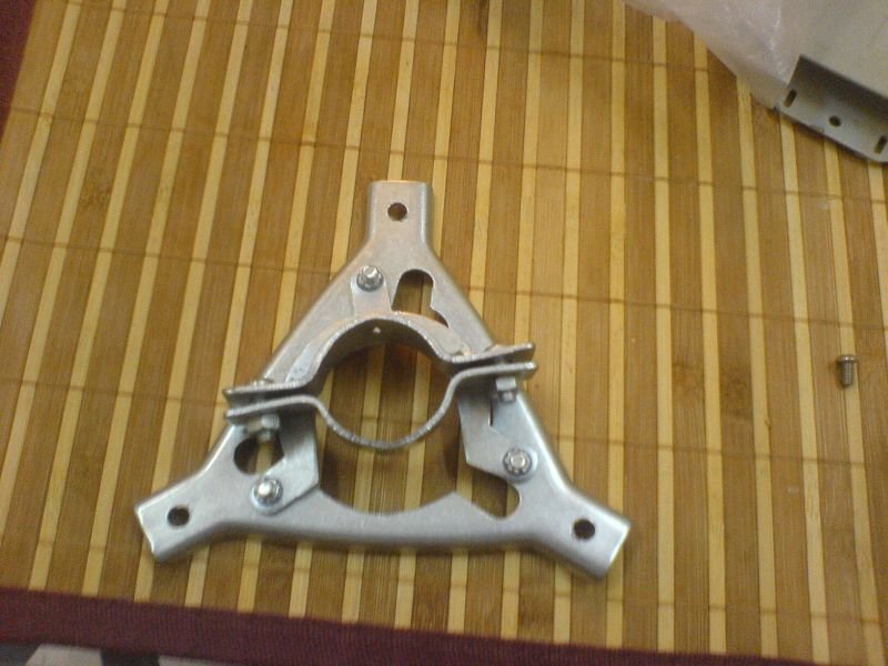

Αν ειναι για πέταμα πάντως θα με ενδιέφερε να αγοράσω το σύστημα στήριξης της χοάνης C γιατι για το δικό μου εχω κανει πατέντα και αν αυτά ειναι λεπτότερα ίσως να έχω καποιο όφελος

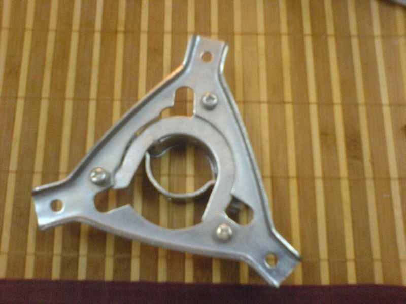

Δεν βρήκα ακριβώς το ίδιο αλλά κάτι παρόμοιο, μην σε ξεγελά η ασυμμετρία που φαίνεται να έχει, το LNB έρχεται κέντρο.

Μόλις το ξηλώσω ευχαρίστως να σου χαρίσω, όχι μόνο το σύστημα στήριξης αλλά ολόκληρο το σετ LNB-βάση (αν και εξίσου μπαγιάτικο με το πιάτο) μόνο που είμαι λιγάκι μακριά για να την βγάλεις τζάμπα (=courier ή ταχυδρομείο).
