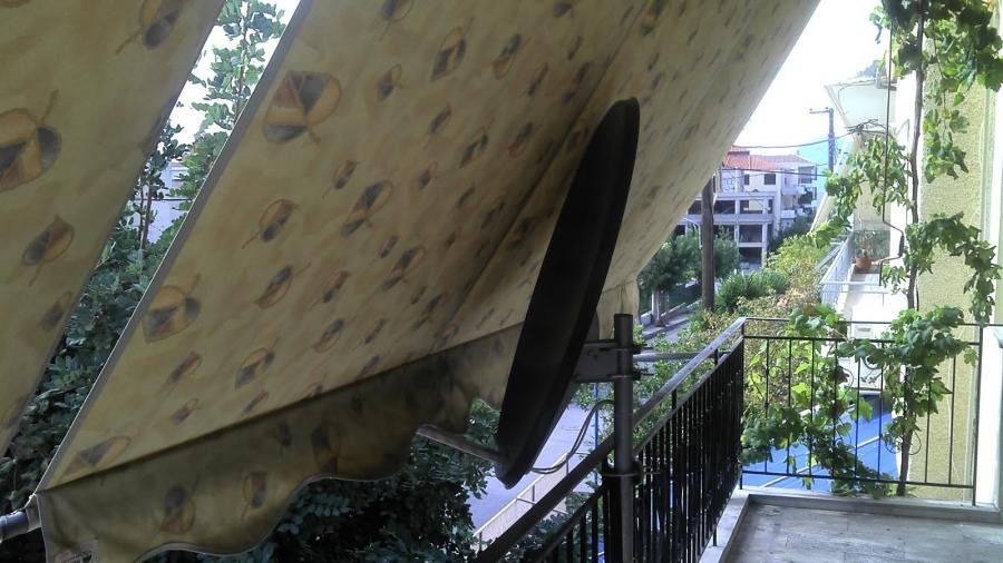

Πιάτο πίσω από τέντα, πιάνει;

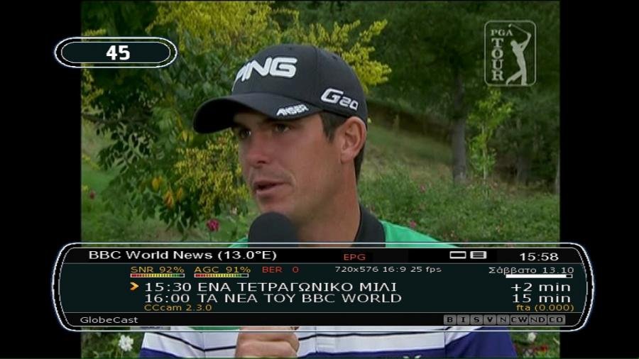

Κι εγώ το ίδιο! Είναι ένα 90ρη πιάτο που τώρα κοιτάει Hotbird, το έχω για δοκιμές. Χτες είχα κατεβάσει την τέντα και σήμερα πριν την ανεβάσω πάλι, είπα να δοκιμάσω αν φέρνει καθόλου σήμα. Τελικά ... φέρνει full σήμα!
Η τέντα είναι από κλασικό τεντόπανο, αρκετά χοντρό.

Το παράξενο θα είναι να έχει σήμα πίσω από τις παλιές μεταλλικές τέντες. Με το πανί τα μικροκύμματα περνάνε.
Το νερό που πέφτει επάνω στην τέντα μένει περισσότερο απ' ότι στον αέρα και ουσιαστικά φτιάχνει έναν "τοίχο" που κόβει το σήμα.
Σωστός! Πιο σωστή διατύπωση είναι τα μόρια του νερού, αλλά αυτό είναι η όλη ουσία.
