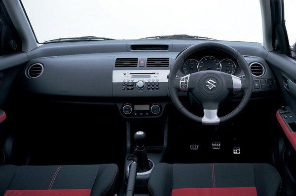

Επίσης, ανάλογα το αμάξι πρέπει να αγοραστεί πρόσοψη του ταμπλό.
Το αμάξι σου είναι έτσι μέσα (η πηγή, όχι το τιμόνι στα δεξιά !! :grinning-smiley-043) ;
Εάν ναι τότε από την suzuki πρέπει να αγοράσεις πρόσοψη, αν κ μπορεί να βρεις κ ημιτασιόν στα μαγαζιά car audio.
Ναι Μιχάλη, έτσι είναι μέσα (η πηγή).
