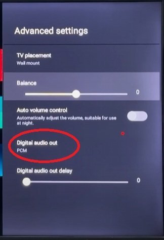

η τηλεοραση σου δινει αποκωδικοποιηση ηχου,την οποια δεν υποστηριζει ο ενισχυτης σου,για αυτο και περνεις αυτον τον θορυβο.
οπως σου εγραψαν και τα παιδια,θα πας στις ρυθμισεις ηχου της tlc και θα της ορισεις ενα φορμα ηχου που θα μπορει να παιζει ο Pioneer.
θα ψαξεις το μενου στον κοκκινο κυκλο και λογικα θα βρεις την λυση.

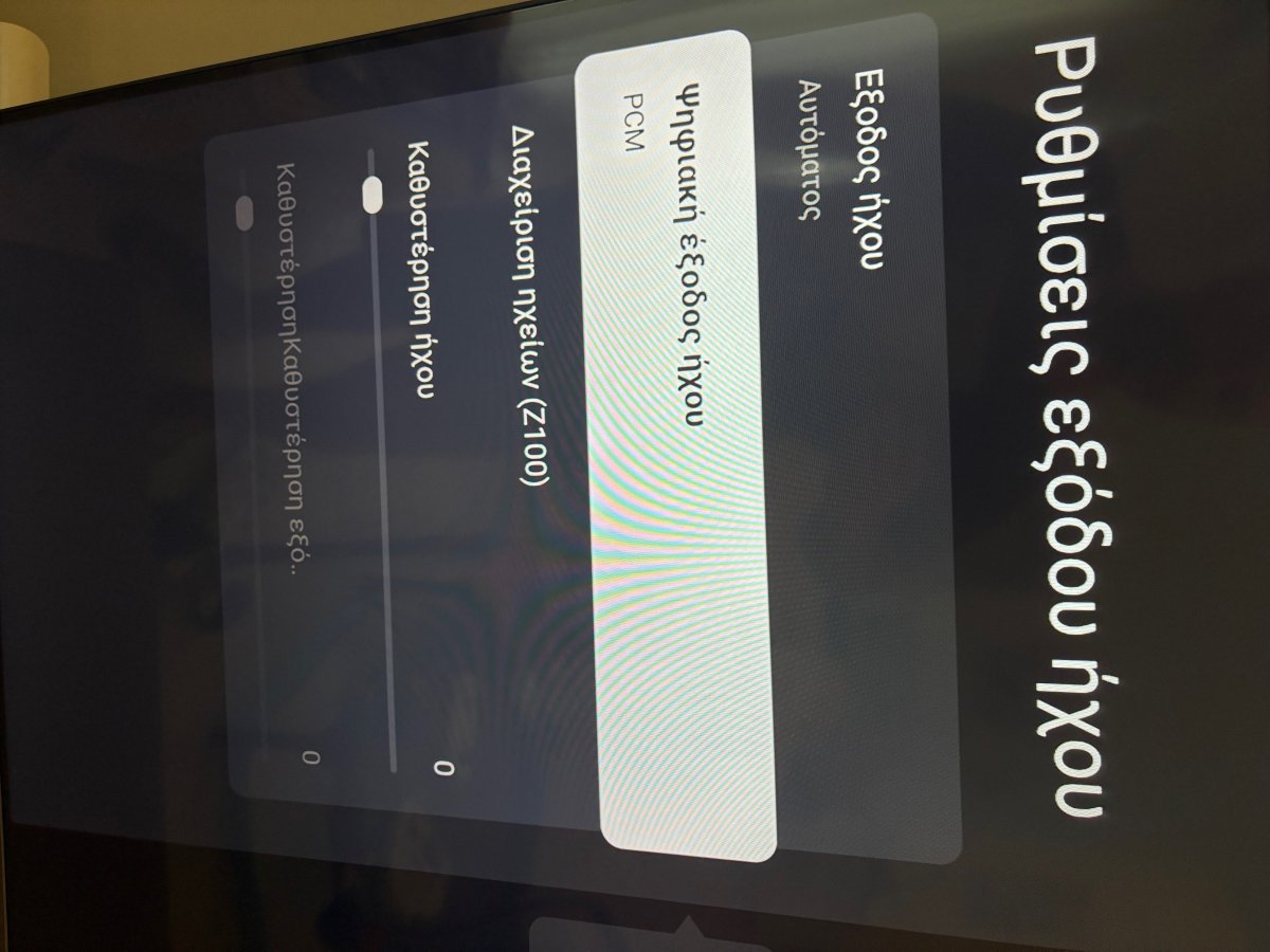

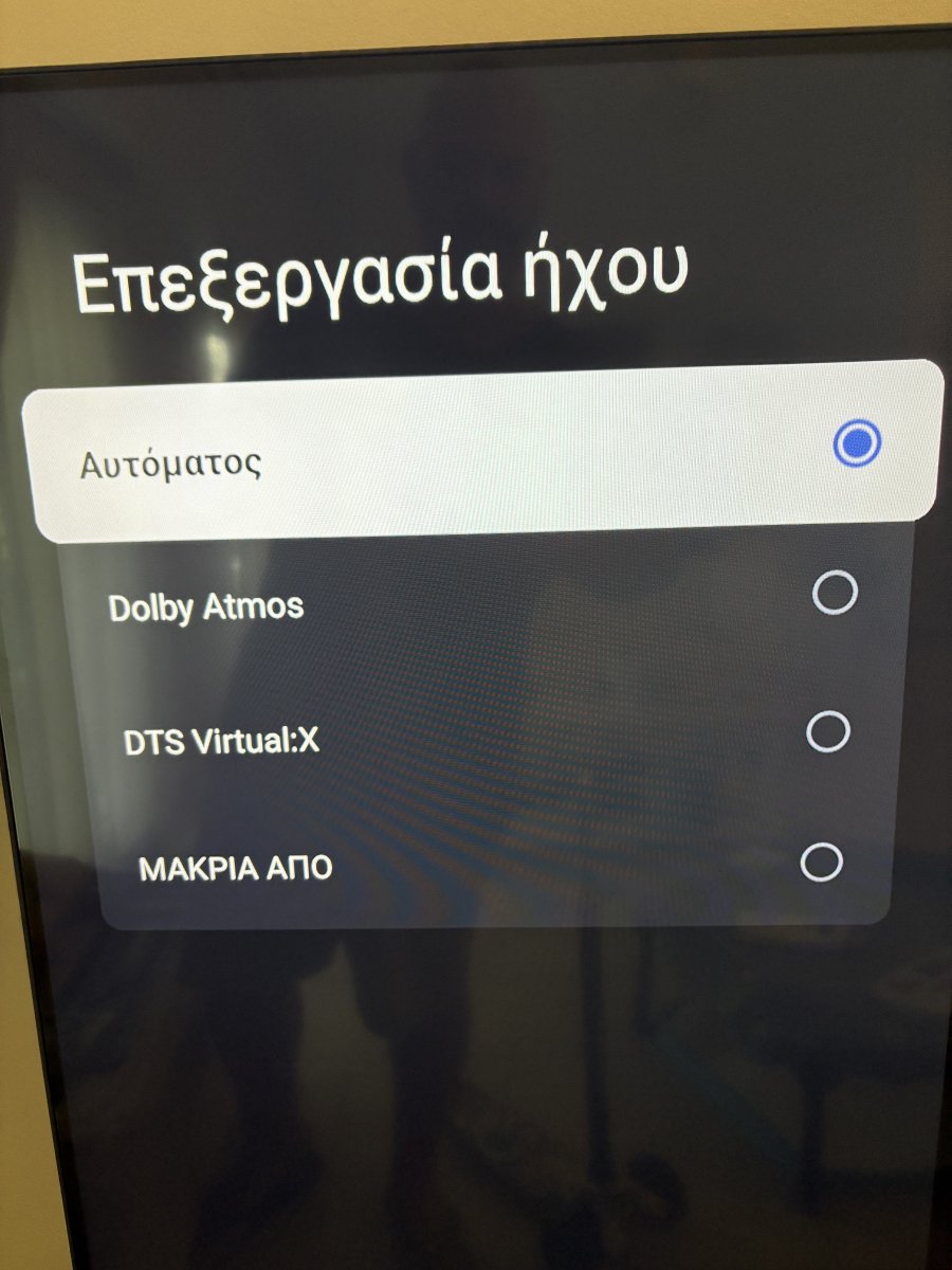

ΥΓ.1. δοκιμασα όλες τις επιλογές εξόδου χωρίς αποτελεσμα
2. δε ξέρω γιατί γύρισε πλαγιά η φωτό :cautious:
Υπάρχει κάπου κάποια επιλογή μεταξύ ARC και eARC, όπως έχουν άλλες τηλεοράσεις; Ενδέχεται να φταίει και αυτό. O VSX-524 υποστηρίζει ARC σκέτο.
Σας ευχαριστώ πολύ παιδιά βρέθηκε το πρόβλημα ...για κάποιο λόγο άλλαζε η ρύθμιση της εξόδου ήχου απο pcm που επελεγα.Τωρα νομιζω αφου τα ανακτεψα ολα χαχα μενει σταθερα στην επιλογη pcm!κ παλι ευχαριστω για το ενδιαφερον
