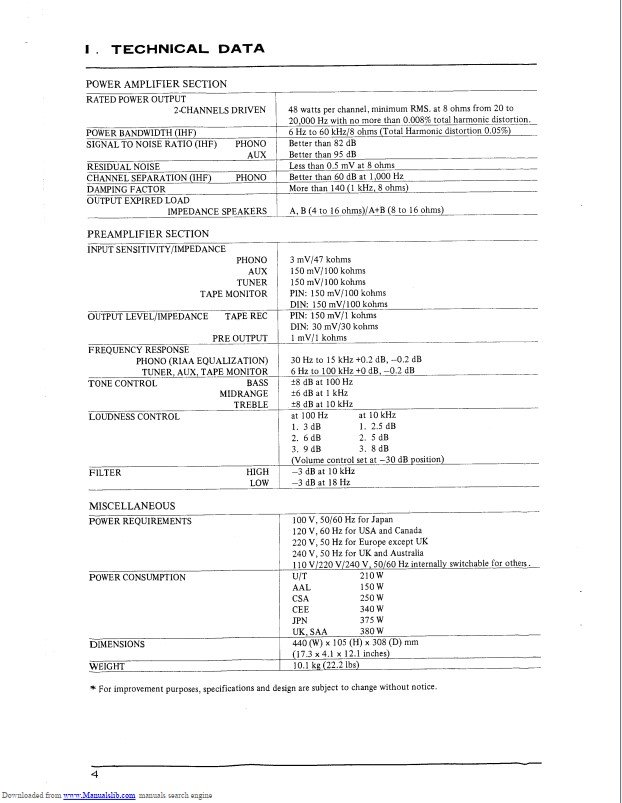

Για να μη τα πολυλογώ, μετά από 4 χρόνια, θα ήθελα κάποιες συμβουλές για το αν και πως μπορώ να αναβαθμίσω λίγο το σύστημα που έχω, έστω και με το περιορισμένο budget που υπάρχει αυτή τη στιγμή.
Το σύστημα μου αποτελείται από τα εξής :
1) Ενισχυτής AKAI AM-U04 (https://www.hifiengine.com/manual_library/akai/am-u04.shtml)
2) Turntable AKAI AP100C
Και τα 2 αγορασμένα στις αρχές των 80ς από τον πατέρα μου. Επισυνάπτω και φωτογραφίες των χαρακτηριστικών τους. Και τα δύο πήγανε σε κατάστημα στη Γλυφάδα (δεν γράφω όνομα για προφανείς λόγους) όπου έγινε το απαραίτητο service. Η κεφαλή του AP100C άλλαξε και μπήκε μια Ortofon OM10. Δεν βρήκα πολλές πληροφορίες και για τα δύο στο ιντερνετ.
Επειδή τα παλιά ηχεία είχαν χαθεί σε κάποια μετακόμιση (αχ ρε μάνα....), ένας γνωστός μου έδωσε για 100 ευρώ τα ηχεία που είχε επισκευάσει πρόσφατα, τα οποία είναι τα Castle Inversion 15. Επίσης δεν κατάφερα να βρω πληροφορίες στο ίντερνετ εκτός από αυτό : https://www.hifidatabase.com/Castle_Inversion 15_4215.php
Επίσης αγοράστηκε ένα Marantz CD5005 για τη συλλογή των παλιών CD (και για ότι δεν μπορώ να πάρω σε βινύλιο είτε λόγω έλλειψης είτε λόγω κόστους) και ένα ταπεινό DAC της Dynavox (https://www.dynavox-audio.de/produkte/spalte2/da-wandler/mini-dac-digitalanalog-wandler.html) το οποίο συνδέει την τηλεόραση με τον ενισχυτή μεσω SPDIF (για να ακούμε από τα ηχεία αν βλέπουμε καμιά ταινία με τη σύζυγο ή αν βάλουμε μουσική μέσω spotify που έχουμε συνδρομή). Επίσης, επειδή στον υπολογιστή υπάρχει μεγάλη συλλογή FLAC, έχει συνδεθεί στην τηλεόραση με HDMI καλώδιο, οπότε ουσιαστικά διαμέσου της τηλεόρασης ακούμε και μουσική από τον υπολογιστή στα ηχεία (το HDMI προυπήρχε και δεν υπήρχε η δυνατότητα να περαστεί νέο καλώδιο αποκλειστικά για τον ήχο ώστε να συνδεθεί ο υπολογιστής απευθείας στο DAC. Δεν ξέρω αν το HDMI περιορίζει κάτι στον ήχο).
Να πω εδώ πως δεν έχω κάποιο ιδιαίτερο παράπονο από τον ήχο της ανωτέρω σύνθεσης (φυσικά τα κριτήρια μου δεν είναι και κάτι το ιδιαίτερο καθώς δεν είχα ποτέ την τύχη να ακούσω ακριβά ηχοσυστήματα. Οπότε οι συγκρίσεις μου είναι αποκλειστικά με τον ήχο που τόσα χρόνια άκουγα από τα ηχεία του υπολογιστή, που και αυτό θα ήθελα να αναβαθμίσω αλλά θα ανοίξω άλλο thread σε άλλη ενότητα για να μη τα κάνω όλα σαλάτα - ήδη αρκετά σας κουράζω με τόση πληροφορία). Επισυνάπτω και μια πρόχειρη κάτοψη του σαλονιού για να πάρετε μια ιδέα πως είναι ο χώρος μου (η αποτύπωση είναι αστεία γιατί το έκανα πρόχειρα στο paint αλλά νομίζω θα δείτε τα βασικά). Δυστυχώς παρεμβάσεις στον χώρο είναι εκτός συζήτησης καθώς το σπίτι είναι σχετικά μικρό και ενοίκιο).
Οι κύρια θέση ακρόασης είναι περίπου στα 3 - 3,5 μ. από τα ηχεία, αλλά σε επίπεδο έντασης είμαι απόλυτα ικανοποιημένος. Δεν ανεβάζω ποτέ το volume στον ενισχυτή πάνω από το 25-30% (και αυτό μόνο στο πικαπ. στο CD ακόμα πιο χαμηλά). Οπότε η όποια αναβάθμιση αφορά μόνο την ποιότητα του ήχου (αν είναι εφικτό). Ακούσματα κυρίως rock και metal (ανάλογα την περίσταση και jazz, και κλασική μουσική, και ηλεκτρονική, αλλά ας πούμε πως το 80% των ακροάσεων θα αφορά αυτά τα είδη). Κύρια πηγή είναι το πικάπ.
Και αφού σας ζάλισα, πάμε και στις ερωτήσεις για όποιον άντεξε μέχρι εδώ :
1) Έχετε κάποια γνώμη για τα συγκεκριμένα ηχεία ? Πιστεύετε πως θα άξιζε αλλαγή τους με δεδομένο πως το budget θα ήταν γύρω στα 400 - 450 ευρώ για μια ενδεχόμενη αλλαγή (σε βάθος 2-3 μηνών όμως γιατί τώρα έχω ταβάνι τα 150-170 για όποια αλλαγή) ? Πάντα για ηχεία βιβλιοθήκης, τα δαπέδου αποκλείονται λόγω χώρου. Επίσης το sub δεν με ενδιαφέρει γιατί ήδη είμαι ικανοποιημένος με το μπάσο που βγάζουν τα συγκεκριμένα και λόγω διαμερίσματος δεν έχω την πολυτέλεια για κάτι παραπάνω.
2) Σε ότι αφορά το πικάπ, σκεφτόμουν να πάρω έναν ξεχωριστό προενισχυτή phono ή να αλλάξω βελόνα / κεφαλή. Τι από τα δύο πιστεύετε πως θα προσφέρει περισσότερο ? Γύρω στα 100-150 ευρώ όποια από τις δύο αλλαγές. Από προενισχυτές είδα τον Pro-ject audio phono box. Για βελόνα, επειδή έχει ήδη το cartridge της ortofon, θα άξιζε να αλλάξω τη βελόνα και να βάλω την OM20 ? Ποιά είναι η γνώμη σας ?
Όπως καταλαβαίνετε απλά με τρώει να αλλάξω κάτι, χωρίς να έχω κάποιο παράπονο ιδιαίτερο από το συγκεκριμένο setup (πάντα για τα δικά μου ακούσματα / κριτήρια / εμπειρίες. προφανώς σε κάποιους από εσάς μπορεί και να φαίνεται αστείο και κακό σαν σύνθεση). Αλλά και τα οικονομικά είναι περιορισμένα (και πάντα ελοχεύει ο αόρατος κίνδυνος της "παντόφλας" καθώς υπάρχουν "πιο σοβαρές προτεραιότητες" χαχαχαχαχα - και πως να διαφωνήσεις 😜
Σας ευχαριστώ εκ των προτέρων για όποιον μπορεί να βοηθήσει, και συγνώμη για το σεντόνι και για το ολίγον ασυνάρτητο του θέματος !

Είχα ανοίξει κάποιον
ανάλογο AKAI της εποχής,
με βλάβη στο τροφοδοτικό και ένα
STK ενισχυτή με πρόβλημα..
Ευχάριστος σε ήχο ενισχυτής,
αλλά είναι για ηχεία ευαίσθητα.
Μάλλον η αλλαγή ηχείων με μεγαλύτερα
πιθανόν να ζορίσει τα ολοκληρωμένα εξόδου, αν είναι όπως θυμάμαι.
Αν έχει pre out το συζητάμε με την
προσθήκη ενός τελικού οπότε έχει νόημα η αλλαγή των ηχείων.
Η προσθήκη ενός sub θα βοηθήσει
πολύ, αλλά πως θα ρυθμίζεται η μεταβολή του volume
χωρίς sub out στον AKAI?
Εγώ θα άλλαζα τον ενισχυτή πρώτα..

Έχει pre out και amp in. Να πάρω ξεχωριστό τελικό και να κρατήσω και αυτόν δύσκολο. Σε τέτοια περίπτωση θα πήγαινα στην αγορά νέου ολοκληρωμένου. Ηχεία μεγαλύτερα όπως είπα και πιο πάνω δεν γίνεται να αγοραστούν (αν εννοείς δαπέδου). Αναγκαστικά σε βιβλιοθήκης θα πάω πάλι.

Όχι. Η ρύθμιση της έντασης του sub και των ηχείων με τον τρόπο αυτόν γίνεται από το volume knob του ενισχυτή/προενισχυτή.
Εάν και εφ' όσον ο ενισχυτής διαθέτει εξωτερικές γέφυρες σύνδεσης των προενισχυτικών σταδίων με τα τελικά.

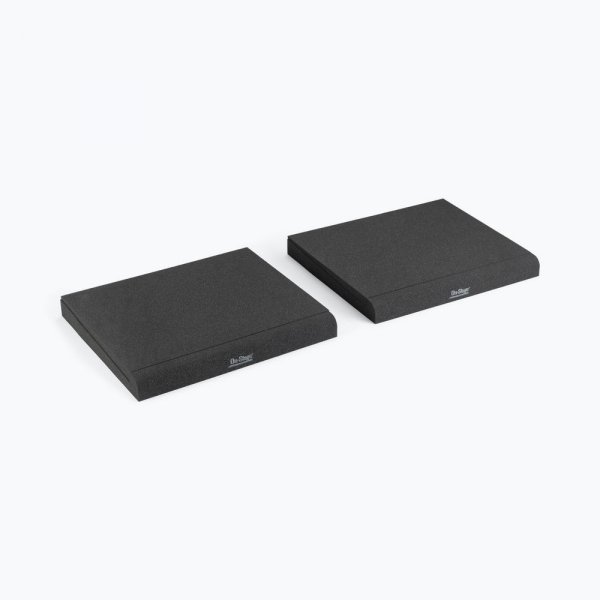

@stilllikeit
μια χαρά είναι το σύστημα και κάτσε φρόνιμα..
για τα μπουμαρίσματα το μόνο που χρειάζεσαι είναι κάποιο υλικό κάτω από τα ηχεία και να μην "πειράζεις" τα κουμπιά bass & loudness.
κανονικά ούτε τα treble/mid πειράζουμε, άστα στην μέση ή off.
το πικάπ πρέπει και ελπίζω να είναι ευθυγραμμισμένο, η βελόνα της κεφαλής πάντα καθαρή όπως και οι δίσκοι.. βλέπω ότι έχεις "gel" για την βελόνα, άρα είσαι σχετικός ή τουλάχιστον όχι άσχετος με το αντικείμενο.
ΑΝ κάποτε ο ενισχυτής αρχίσει να ενοχλεί πολύ με τα προβλήματά του ή γίνει "επικίνδυνος" για τα μεγάφωνα των ηχείων, τον αλλάζεις με άλλον.
στα 500-600€ υπάρχουν ένας σωρός προτάσεις...
το πικάπ αν είναι απόλυτα λειτουργικό είναι μια χαρά για την κατηγορία του , αλλάζεις μόνο βελόνα στην υπάρχουσα γεννήτρια όταν έρθει η ώρα της..
μην κοιτάς φθηνά phono (ειδικά τα της pro-ject), δεν θα δεις αξιόλογη αλλαγή σε σχέση με το ενσωματωμένο του ενισχυτή.
ξόδεψε τα λεφτά σε δίσκους (και cd φυσικά, το marantz είναι καλό και τίμιο player)
[μην κοιτάς ούτε ακριβά phono , υπάρχει ο κίνδυνος να χάσεις την ουσία που είναι η απόλαυση της μουσικής και να γίνεις "αχόρταγος" (και διάφορα άλλα) όπως πολλοί εδώ μέσα, με μένα πρώτο και καλύτερο.....]

Λογικά το pre out θα δουλέψει για
σύνδεση στο sub εφόσον
ρυθμίζεται από το volume control του
AKAI αλλά το sub θα πρέπει να ρυθμιστεί
χαμηλά πιθανόν στα 40hz για να συμπληρώσει
τα ηχεία σου γιατί θα παίζουν το φάσμα
που έπαιζαν πριν.
Σωστά υποθέτεις.
Όλα τα sub διαθέτουν ρύθμιση για την
συχνότητα που θέλεις να ανέβουν.
Απλά στην συγκεκριμένη περίπτωση
που δεν έχουμε sub out ρυθμίζουμε
το sub να συμπληρώνει τις χαμηλές που δεν
μπορούν να αποδώσουν τα μικρά ηχεία μας
έτσι δεν χρειάζεται να κοπούν χαμηλές
από τα Castle.
Υπάρχει και η λύση που σου πρότειναν
σε sub που έχει και high pass για δορυφορους
αλλά είναι πιο ακριβή.
Αυτά σε θεωρητικό επίπεδο.

Δοκίμασε να βάλεις αυτά κάτω από τα ηχεία . Εγώ έχω τα δικά μου βάσης πάνω σε αυτά ( έχω τα medium τα 3011) επειδή τα έχω αναγκαστικά σε μεγάλο μπουφέ.
Πήρα ήδη τα pads που γράφει και ο @steadyshot πιο κάτω. Δεν είναι και μεγάλο το κόστος, αν βοηθήσουν κάπως όλα καλά, αν όχι θα δούμε. Τα κουμπιά δεν τα πειράζω γιατί έτσι κι αλλιώς σπάνια βελτίωναν τελικά έναν δίσκο με κακό mastering (πχ κάποιες επανεκδόσεις των Iron Maiden που ακούγονται λες και παίζουν απο πηγάδι), απλά το σημείωσα ως πρόβλημα του ενισχυτή γιατί δεν θα πρεπε να δημιουργούν αυτά τα θέματα.
