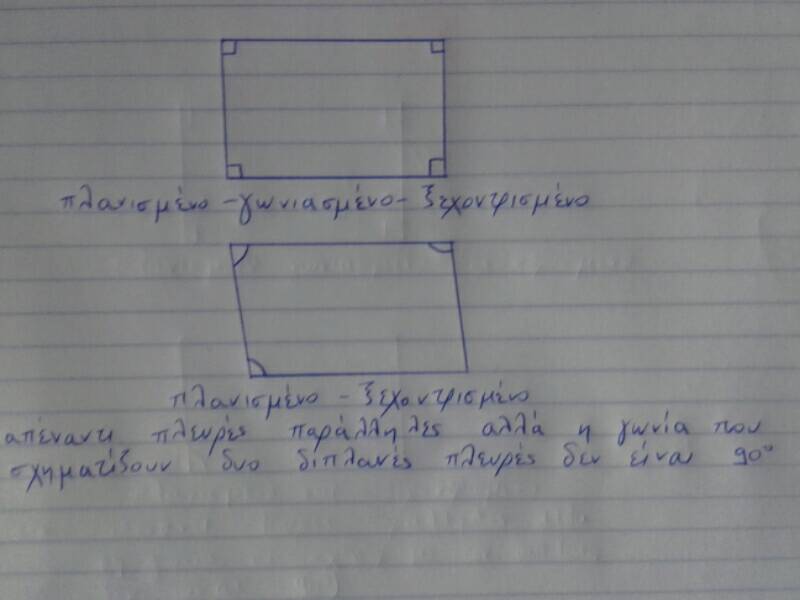

Μα παιδιά ο ξεχονδριστήρας θα φέρει το ξύλο στα ίσια του και όχι η πλάνη. Σκεφτείτε το λίγο.
Κυριακο και babis, δες το βιντεο.
και τα 2 πλανες ειναι.
1. πλανη (jointer)
το ξυλο παταει στην πλακα και πλανιζεται απο κατω με αναφορα την πλακα αυτη. ακριβως οπως μια πλανη χειρος αλλα αναποδα. Ετσι γινεταο επιπεδο.
Με την πλανη χειρος οπως και με αυτην κανεις μια επιφανεια επιπεδη αλλα οχι παραλληλη με την απεναντι.
2. Πλανη (thicknesser)
To ξυλο παταει στην πλακα αλλα τα μαχαιρια ειναι απο πανω. Οταν ειναι στρεβλο ή με καμπυλη τα ραουλα που βρισκονται απο πανω πρεσσαρουν το ξυλο στην πλακα για να εχουν αναφορα απο αυτην και ετσι η επιφανεια η απο κατω αντιγραφεται παραλληλα στην απο πανω.
Λυνεται μονο με τραπεζι που θα εχεις βαλει το ξυλο και θα το εχεις στηριξει με σφηνες.
Κάνεις λάθος.
Μια χαρά το ισιώνει, και μάλιστα καλύτερα και πιο σίγουρα απ´ την πλάνη.
Το μόνο που χρειάζεται είναι μεγάλος πάγκος.

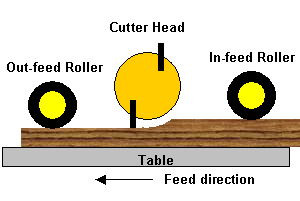

Μπαμπη αν βαλεις ενα κομματι mdf που εχει 8 χιλιοστα παχος και εχει γινει καμπυλη πανω στον παγκο σου και το κολλησεις να ειναι επιπεδο και το πλανισεις με την πλανη χειρος στα 7 χιλιοστα οταν θα το βγαλεις τι θα εχεις?
ενα κομματι καμπυλη 7mm.
Στον thicknesser γινεται το ιδιο. Αν το ξυλο ομως ειναι χοντρο και λιγο κοντο τοτε δεν μπορουν να το πατησουν τα ραουλα τερμα κατω και ετσι η αποκλιση ειναι μικροτερη. Η επιφανεια παντως αποκλειεται να ειναι επιπεδη.
Σε πιο μακρια ξυλα οπως το στραβο μενει στραβο. Και στα στρεβλα η στρεβλωτητα παραμενει 100%

Ο jks Έχει δίκιο. Ακόμα και μπανάνα να μην γίνει και είναι ίδιο σίγουρα δεν θα είναι γωνιασμενο με την διπλανή πλευρά του. Η σειρά είναι πλανια-γωνια-ξεχοντρισμα. Να πάρεις ξεχοντριστηρα χωρίς να εχεις πλάνη με φράχτη είναι σαν να προσπαθήσεις να τρέξεις χωρίς να ξέρεις να περπατάς. Μονο ξεχοντριστηρα χρησιμεύει αν περνεις έτοιμα πλανισμενα ξύλα και απλά τα κατεβάζεις λίγο στο παχος
Κι επειδή μια εικόνα ίσον με χίλιες λέξεις
+1 στα παραπάνω απόλυτα σωστά ορθά, ολοκληρωμένα και τεκμιριωμένα (...& με σχεδιάγραμμα) λεγόμενα του Metallika, που άλλωστε είναι και η δουλειά του. Συνεπώς η γνώμη ενός επαγγελματία και δη ικανό του χώρου πρέπει να είναι πάντα respect. :grinning-smiley-043:worshippy:

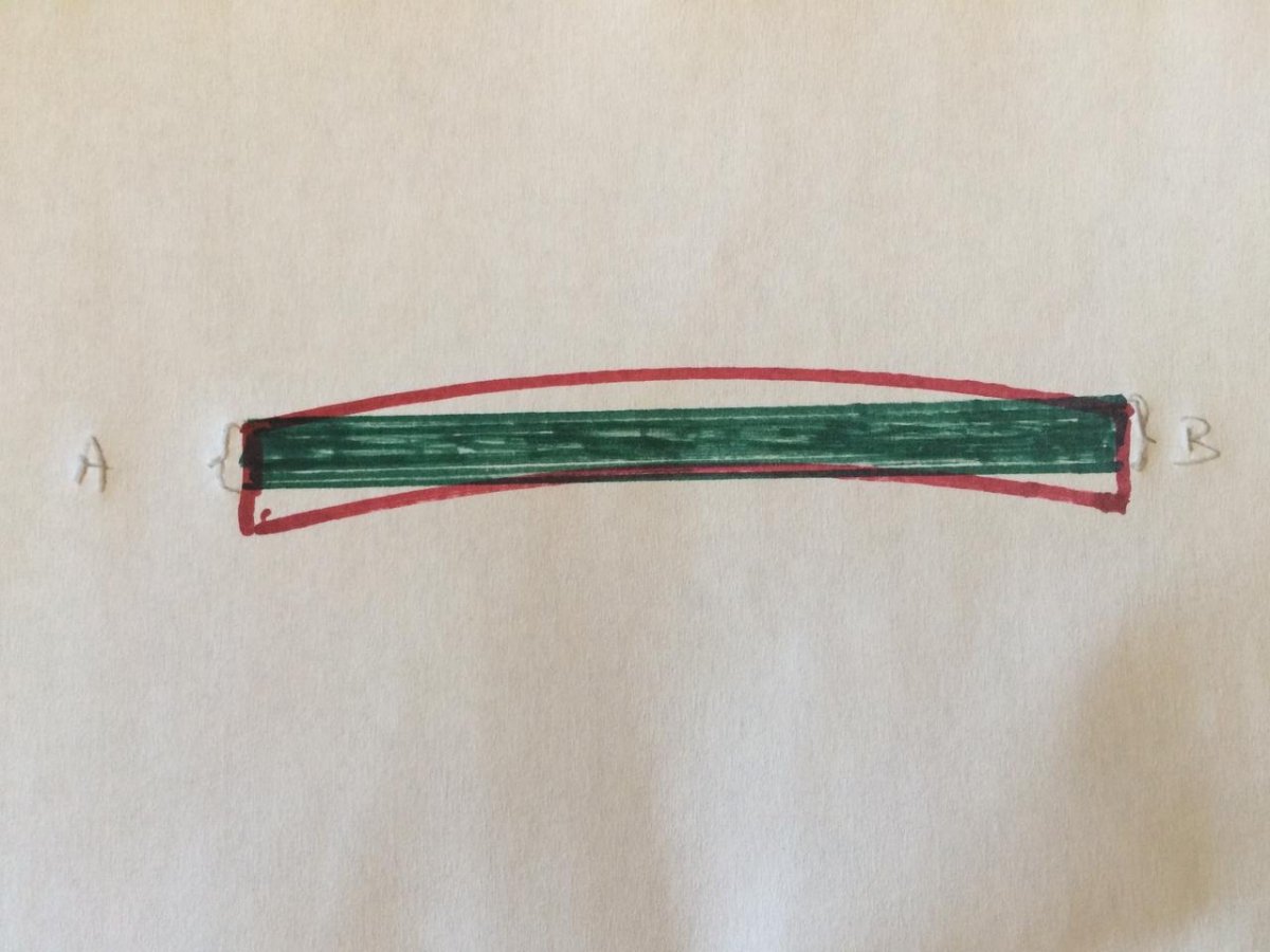

Μάλλον κάτι δεν καταλαβαίνω καλά στο σχήμα του Αχιλλέα, δεν καταλαβαίνω δηλαδή πως σε ένα γωνιασμένο ξύλο θα χαλάσει το γώνιασμα απ´ τον ξεχονδριστήρα.
Επειδή εδώ πέρα καταθέτουμε απόψεις και εμπειρίες ερασιτεχνών καταθέτω κι εγώ τη δική μου. Κι αν κάνω κάτι λάθος είναι κια καλή ευκαιρία να το διορθωλσω, γί αυτό είμαστε εδώ.
Είχα τρία μεγάλα καδρόνια Σουηδικό 7Χ15 τα οποία είχα ακουμπίσει σε δύο πηχάκια για να μην πατάνε κατάχαμα. Επειδή η απόσταση ήταν λίγο μεγάλη, από το βάρος στο κέντρο πήραν μια κλίση, έκαναν κούρμπα.
Κάθισα λοιπόν σιγά-σιγά, με υπομονή και πολλά περάσματα στον ξεχονδριστήρα, και τα έφερα αλφαδιά.
Δεν ήταν βέβαια τώρα 7Χ15 ήταν 5,5Χ15 αλλά ήταν εντελώς ίσια, αυτό σας το βεβαιώνω.
Θα μπορούσα να κάνω το ίδιο με την πλάνη;
Προσωπικά έχω μεγάλη αμφιβολία. Και πως διασφαλίζεις με την πλάνη οτι το πάχος της πλευράς Α είναι απολύτως ίδιο με τη πλευρά Β;
Εγώ μιλάω για κουρμπάρισμα ξύλου, για τη μπανάνα που λέγαμε, δεν μιλάω για στρέβλωση. Το βίντεο δείχνει στρέβλωση.
Ίσως εκεί αναφέρεται κι ο Αχιλλέας όταν λέει για γώνιασμα.
Και πάλι όμως, αν δεν το πλανίσεις το ξύλο κι απ´ το πλάι πως θα γωνιάσεις τη στρέβλωση;
Βέβαια εδώ μιλάμε για στρέβλωση όμως, κανένας δεν είπε οτι ο ξεχονδριστήρας είναι και γωνιάστρα. Αυτό η πλάνη σίγουρα το κάνει καλύτερα λόγω πλάγιου οδηγού.
Μπαμπη δεν ειπαμε με την πλανη οτι διασφαλιζεις το ιδιο παχος. Αυτα τα 2 μηχανηματα δουλευουν μαζι, πρωτα ο jointer και μετα το thicknesser. η πλανη jointer φτιαχνει μονο επιπεδες επιφανειες και καθετα στα σοκορα ενω η πλανη thicknesser κανει 2 επιφανειες παραλληλες αρα ισοπαχο ξυλο.
Στο σκιτσο που δειχνεις για εξηγησε μου πως γινεται να ξυρισεις μονο την καμπυλη στο πανω μερος του σχηματος οταν τα ραουλα θα πρεσσαρουν το κομματι πανω στην πλακα? Για να γινει αυτο που λες θα πρεπει το ξυλο που δειχνεις στο σκιτσο να περασει απο την πλανη χωρις η κοιλια του (απο κατω) να πατησει στο τραπεζι. Ομως αυτο δεν γινεται γιατι για να δουλεψει ο thicknesser πρεπει το κομματι να ακουμπαει κατω για να το τραβηξει και αυτο τυο κανουν τα ραουλα μπροστα απο το μαχαιρι.
Για να γινει θα πρεπει ενω τα ραουλα πρεσσαρουν το ξυλο να μην αλλαζει θεση , αρα να βαλεις σφηνες απο κατω για να το κρατησουν εκει.

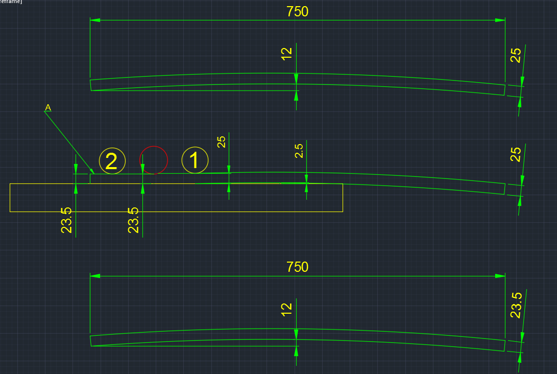

Δες στην παρακατω εικονα. ενα ξυλο 25mm παχος με μηκος 750mm και κουρμπα 12mm.
Ας πουμε οτι βαζεις τον thicknesser σε υψος 23,5mm για να παρεις 1.5mm και οπως λες εσυ να επιπεδωσεις το πανω μερος.
Το ραουλο 1 πρεσσαρει το κομματι και φτανει σε υψος 25mm οσο ειναι το κομματι. Αν παρατηρησεις το κομματι αναμεσα στα 2 ραουλα και επομενως κατω απο το κοπτικο ειναι εντελως επιπεδο.
η κεφαλη κοπης ειναι στα 23,5 απο το τραπεζι και παιρνει πασο. Που περνει πασο? απο την αρχη (ΣΗΜΕΙΟ Α) μεχρι το τελος του κομματιου παιρνει 1.5mm και αρα κανει το κομματι οπως φαινεται απο κατω.
Θεωρεις οτι στην αρχη του κομματιου δεν θα παρει 1.5mm αλλα μηδεν? και πως θα γινει αυτο αφου καθε σημειο του κομματιου (και η αρχη) πατανε στο τραπεζι και η κεφαλι ειναι σταθερα 23,5 απο εκει?
Αρα σε ολο το μηκος του κομματιου αφαιρει 1.5mm απο το πανω μερος. Η καμπυλη πως θα σβησει?

Φαντάσου ένα ξύλο-μπανάνα μέσα σε μια δεξαμενή νερού που σιγά-σιγά αδειάζει.
Πρώτα θα φανεί η κορυφή της καμπούρας και σιγά-σιγά, όσο κατεβαίνει το νερό εμφανίζεται όλο και περισσότερο ξύλο.
Αυτό ακριβώς κάνεις με τον ξεχονδριστήρα. Πρώτα παίρνεις 1 mm απ´ την καμπούρα, μετά κι άλλο, κι άλλο... Μέχρι να δείς οτι το ξύλο πλανίζεται απ´ άκρη σ´ άκρη. Εκεί, σ´ αυτό τη σημείο, η πάνω πλευρά είναι ίσια.
Απ´ τη στιγμή που η μία πλευρά είναι ΟΚ το τουμπάρεις και φτιάχνεις την άλλη, η οποία είναι και η πιο δύσκολη, ασχέτως αν τώρα το ξύλο που πατάει κάτω είναι επίπεδο.
Προσοχή, είπα σε προηγούμενο μήνυμα οτι απαραίτητη προϋπόθεση ο μεγάλος πάγκος ώστε να πατάει όλο το ξύλο σε ευθεία γραμμή κι όχι όπως στο σχήμα σου που πατάει ένα μέρος και απ´ την άλλη μεριά υπάρχει μια κρέμαση που πάει κάτω απ´ το νοητό επίπεδο του πάγκου.
Αχιλλέα, για αγώνιαστα ξύλα έχεις δίκιο, ο ξεχονδριστήρας δέν είναι γωνιάστρα. Ακόμα κι αν στήσεις όρθιο να το περάσεις κι απ´ το πλάϊ η στρέβλωση δεν διορθώνεται.
Αυτά που λέω ισχύουν για κούρμπες. Για στρεβλώσεις θές γωνιάστρα.
