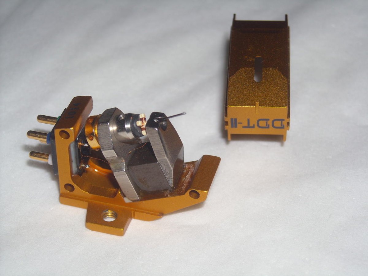

Το τι ακουει και προτιμα ο καθενας ειναι απολυτα σεβαστο. Δεν ειναι και ευαγγελιο ομως.BENZ MR DDT-II 006.jpg

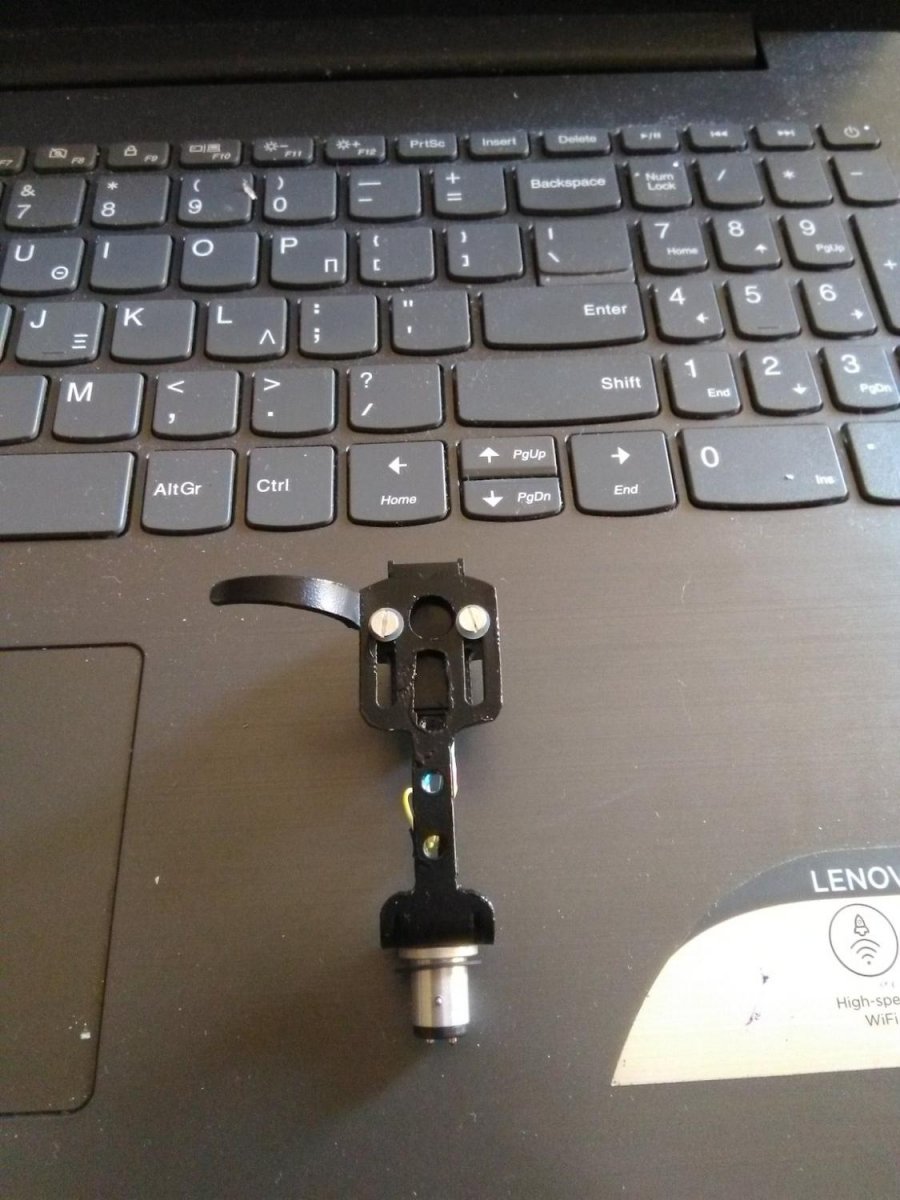

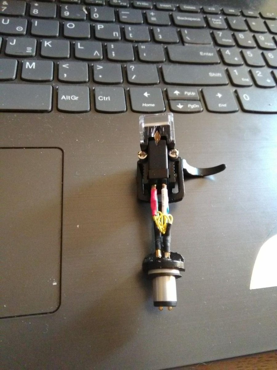

πάντως εγώ που "έγδυσα" όσο δεν πήγαινε άλλο headshell αλουμινίου για να πλησιάσω ακόμα περισσότερο τα 8Hz, δεν μπορώ να πω ότι άκουσα καμιά ΤΕΡΑΣΤΙΑ ΔΙΑΦΟΡΑ.
δεν είμαι σίγουρος αν άκουσα γενικά διαφορά....
ΓŽΒ΅ΓŽΒΉΓŽΒΊΓΕ’ΓŽΒ½ΓŽΒ±_Viber_2021-02-03_14-50-13.jpgΓŽΒ΅ΓŽΒΉΓŽΒΊΓΕ’ΓŽΒ½ΓŽΒ±_Viber_2021-02-03_14-50-12.jpg
όμως αν βάλω ματ 1mm παχύτερο στο πλατώ -από το ίδιο υλικό φυσικά-, η διαφορά κάνει μπαμ!!

Δεν εκοψες και το χερουλι...............πιο............. ομορφο θα ηταν ....... χαχαχα
Σου ερχεται απ οτι ξερω ενα ACD LMG-1 ,τωρα μενει να ψαξεις και για ενα OSAWA OS-7MH και τελειωσες.:ROFLMAO:
το σκέφτηκα.
αλλά φοβήθηκα μην ξανακάνω ζημιά στο boron.
δεν ξέρω αν υπάρχει πιο άσχημο hs από αυτό που μου βγήκε.... :bigcry:
άντε να έρθει το μαγνήσιο να φάει σουτ αυτό!

Re: Απάντηση: Rega vs Rega tonearm !!!!!
το osawa δεν θα μου κάνει την χάρη στην vta.
αφού έχω περιορισμούς ..τι να κάνω;;;
