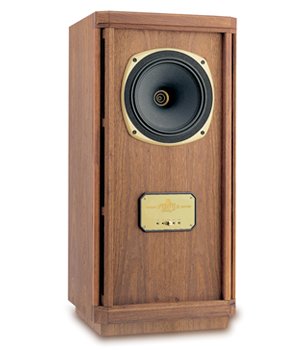

http://www.tannoy-speakers.com/s.php?product=132&title=Stirling+SE&s=27
Tannoy Prestige Stirling SE με 10'' παρακαλω καπου στα 3.300 ευρω
PERFORMANCE
Recommended amplifier power 30 -150 Watts
Continuous power handling 95 Watts RMS
Frequency response 39Hz - 25kHz -6dB
Sensitivity 91dB (2.83 Volts @1 metre)
Nominal impedance 8 Ohms
(33.50 x 15.50 x 14.50”)
Weight 23kg (50.7 lbs)

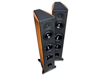

Mobile Fidelity ή Aurum Cantus (αν και είναι αναίσθητα)
Chario (σειρά Constellation)
και βέβαια πάντα κάποιο ATC
Tα καινούργια Audio Physic Tempo VI είναι πολύ καλά. Αλλά πιστεύω πως με τα Marantz καλύτερα να πας σε λιγότερο αναλυτικά ηχεία όπως τα Tannoy, Spendor κ.α.
