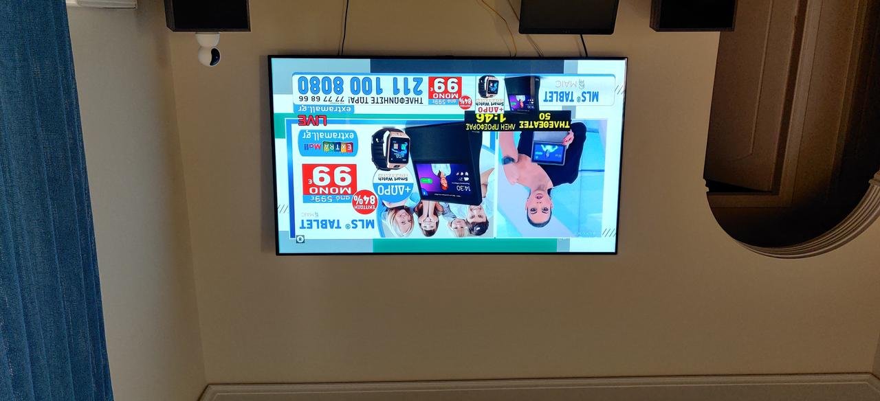

δεν εχω χωρο για παραπανω προβολη απο 108 ιντσες,ο τοιχος απεναντι χωραει πανι 240x135cm δηλαδη μαξ 108 ιντσες και ειναι 3.30 απο θεση θεασης
θα προβαλω απο τα 5.05 μετρα
θα εχω θεμα? θα μπορω μεχρι 100 ιντσες ή θα χρειαστει να ερθει πιο κοντα?γιατι σε ενα οδηγο βλεπω οτι στα 5 μετρα βγαζει 146 ιντσες,θα μπορω να προσαρμοσω και να βγαλω 105 ιντσες ή δε γινεται?επομενη λυση ειναι πισω απο τη θεση θεασης στα 4 μετρα και κατι αλλα οχι ψηλα,λιγο πιο ψηλα απο θεση θεασης
Ασχετος επι του θεματος,ψαχνομαι να δω αν γινεται ετσι ωστε να προχωρησω
Και αυτο ειναι το λινκ με τον οδηγο https://www.projectorcentral.com/ViewSonic-PX747-4K-projection-calculator-pro.htm#calc
επισης παραθετω φωτο με τον τοιχο για το πανι,το πανι θα πεσει μποροστα απο μια 65αρα oled και θα φτασει στο υψος των ηχειων

Αν μπορείς να βάλεις σταθερή οθόνη τότε και φτηνή να πάρεις ζάρες δεν θα κάνει. Αν όμως ρολαρει η οθόνη σου σε ίντσες ειδικά πάνω από 100 υπάρχει σοβαρότατη πιθανότητα να εχεις ζάρες η τσακισμένες άκρες εφόσον δεν μιλάμε για tab tension-ed (που κοστίζουν ακριβά) Αν το μπάτζετ για οθόνη είναι αυτό στα 150 ε τότε το ρισκάρεις.
Όχι δεν θα μπορείς να το προσαρμόσεις στις 105 αν τον στήσεις στα 5μ
Ιδανικά η οθόνη θα ήταν καλό να ξεκινά από τα 60cm και πάνω.
