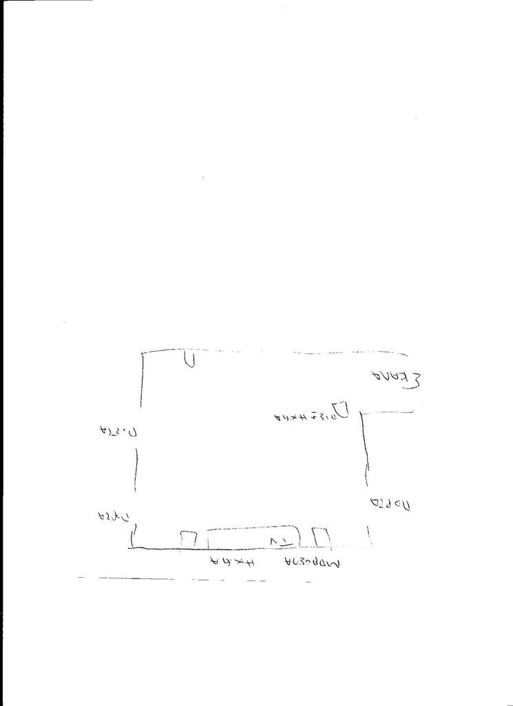

Ο χωρος ειναι 20 τμ περιπου και η χρηση αποκλειστικα ταινιες.Ελπιζω να βγαλετε ακρη με το σχεδιαγραμμα

Καλώς ή κακώς και χωρίς παρεξήγηση το μπάτζετ είναι μικρό όπως καταλαβαίνεις. Το θετικό είναι ότι ο χώρος σου είναι μικρός, όπως και να χει όμως το υπογούφερ είναι ένα δύσκολο κομμάτι του οικιακού κινηματογράφου καθώς θέλει πολύ πειραματισμό μέχρι να βρεις τις ρυθμίσεις και το σημείο που θα κάτσει στο χώρο. Εχω μία πρόταση για σένα, ξεκαθαρίζω όμως ότι δεν το χω ακούσει προσωπικά το συγκεκριμένο, απλά για το μπάτζετ σου (το οποίο θα χρειαστεί λίγο να το υπερβείς αν και μπορείς να το διαπραγματευτείς και να το πάρεις σε καλύτερη τιμή) και το χώρο σου θεωρώ ότι θα σε καλύψει. Αν με ρωτήσεις γιατί αυτό κι όχι κάποιο άλλο φθηνότερο, απ τα χαρακτηριστικά που είδα σε αυτά, πιστεύω ότι δεν θα σε καλύψουν εκτός αν κάποιος άλλος από δω είναι κάτοχος οπότε μπορεί να σε βοηθήσει στα σίγουρα. Δυστυχώς όπως σε όλα σχεδόν στη ζωή μας, έτσι και σ αυτή την περίπτωση ό,τι πληρώνεις παίρνεις οπότε δεν θα πρέπει να έχεις απαιτήσεις σ αυτή την κατηγορία τιμής. Η δική μου πρόταση είναι αυτή, έχει περίπου τα ίδια χαρακτηριστικά με το δικό μου οπότε για τα λεφτά του στο προτείνω ως ιδανική λύση.
