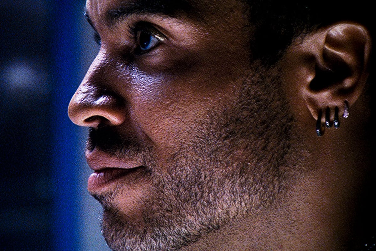

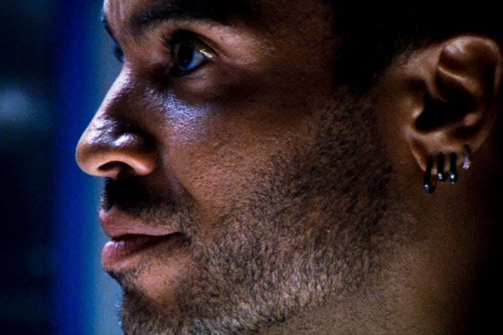

Το αντίστοιχο μοντέλο με τον Epson TW9200 στην Αμερική είναι το Epson 5030UB/6030UB http://www.projectorcentral.com/projector_news.cfm?entry_id=663&em
Βίντεο με διαφορές πριν και μετά το update: http://www.projectorreviews.com/detail-enhancement-upgrade-for-epson-5030ub-6030ub-5030ube-4030
Επίσης εδώ λέει ότι μετά την αναβάθμιση σου δίνει την εντύπωση πως βλέπεις προβολέα υψηλότερης ανάλυσης!

Εντυπωσιακο το αποτελεσμα !!! Αραγε η Ελληνικη Αντιπροσωπεια της EPSON κανει την αναβαθμηση αν το ζητησει ο πελατης , κατα την αγορα ? Παντως τι να σας πω ρε παιδια,πηγα και ειδα σημερα στη SONY Γλυφαδας τον 55 και μου αρεσε παρα πολυ.Και λεγαμε ρε γμτ να μην αγγιξουμε το τριχιλιαρο.....
