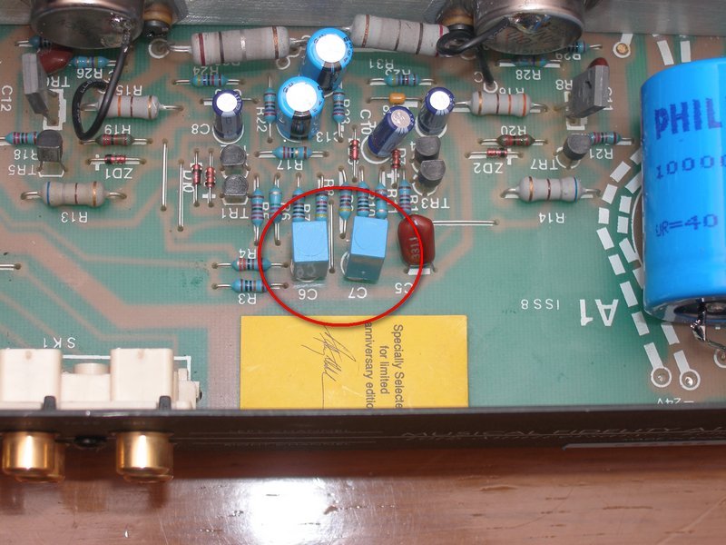

Το πρόβλημά μου είναι ότι ψάχνομαι για ποιον πυκνωτή διέλευσης πρέπει να χρησιμοποιήσω, στην είσοδο του τελικού ενισχυτή (είναι ένας Musical Fidelity A1).
Οι παλαιές προδιαγραφές ήταν χρήση ηλεκτρολυτικού (μπλιάχ) 1μF/63V, o οποίος προ πολλού είχε αλλαχθεί με [FONT=&quot]Film Polyester BC[/FONT] 1μF/63V.
Το κακό είναι ότι δεν έχει χώρο για να μπουν δίπλα-δίπλα δύο MKP τζαμάτοι, διότοι έχω προσαρμόσει και μια επάλληλη πλακέτα προενισχυτή οπότε στενεύομαι και στο ύψος και στο πλάτος.
Έχω στη διάθεσή μου Vishay Roederstein MKP1839, 1uF/160V, οι οποίοι χωράνε αλλά προβληματίζομαι για το εάν είναι κατάλληλοι ως καλοί πυκνωτές διέλευσης σήματος.
Στην παρακάτω φώτο διακρίνεται η θέση που πρέπει να μπουν (οι δύο μπλε πυκνωτές c6, c7)

Πάντως παλιά είχα βάλει σε έναν μάραντζ στη θέση του μπλιάχ πλαστικό πανασόνικ αλλα μετά από ακροάσεις τον έβγαλα και ξαναέβαλα τους μπλιάχ (Vishay μπλε)

Lemon από κάτω από την πλακέτα δεν χωράνε να κολληθούν αξονικοί πυκνωτές?
Είναι πολύ κοντά στην πλακέτα το σασί?
Μπα, ούτε ως σκέψη, το πολύ να είναι 5mm.
