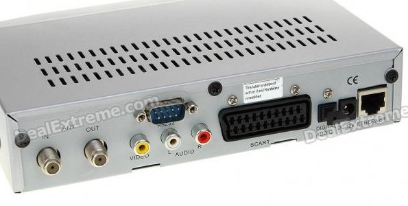

οκ ,το A/B scart switch για την μέσα το κατάλαβα.
Για την κεντρική όμως, αν συνδέσω το video sender με το Dreambox με το scart, πώς θα συνδεθεί ο Dreambox με την TV αφού και ο Dreambox και η TV έχουν ΜΟΝΟ από μία scart υποδοχή;
Ο Dreambox έχει και video , L/R output , άρα μπορείς με ένα καλώδιο RCA-Scart να κάνεις την δουλειά σου
