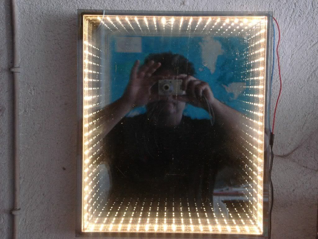

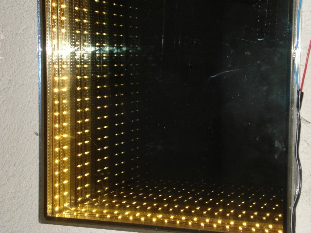

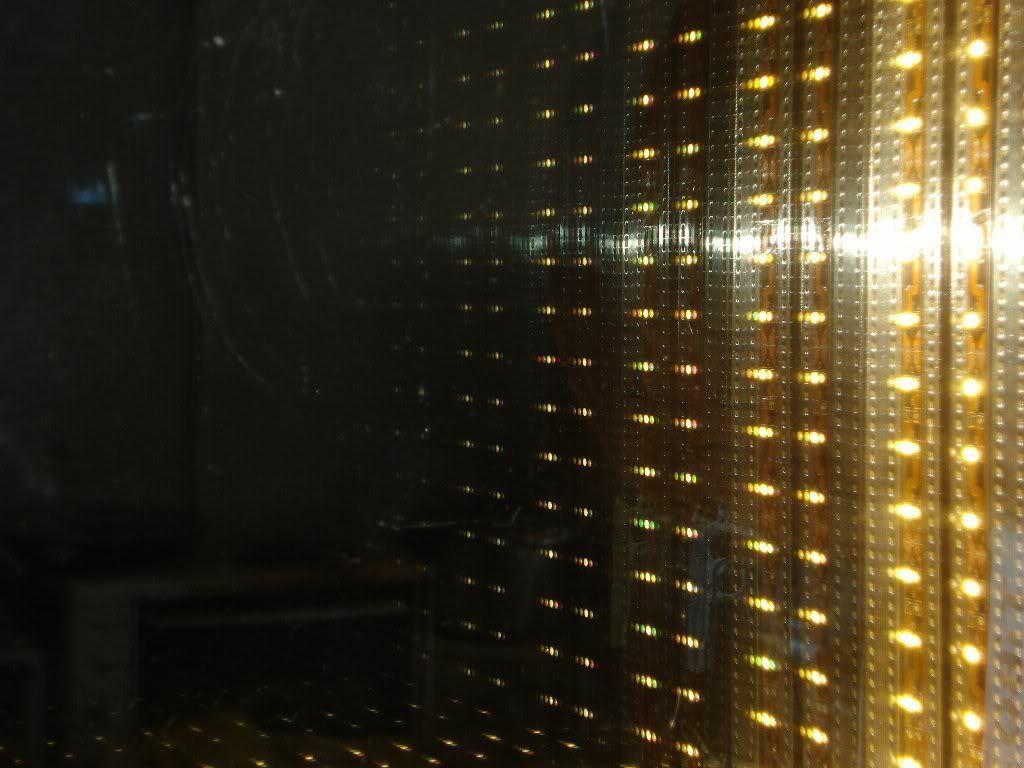

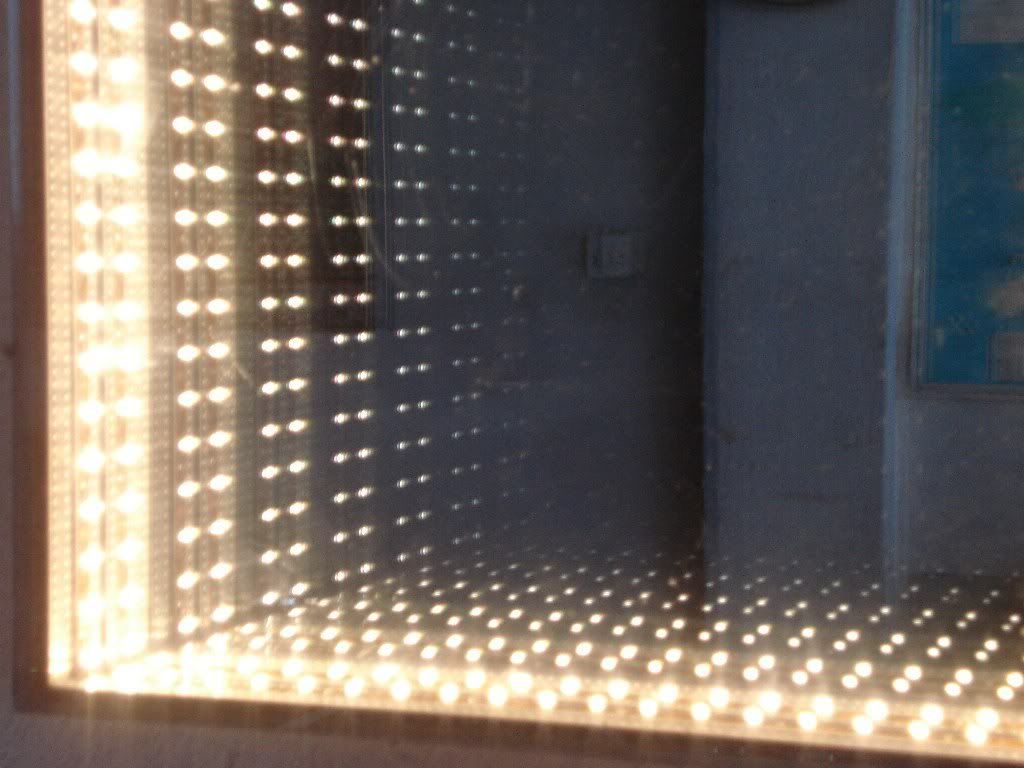

Να δώσω μια ιδέα για φωτισμό από λεντάκια.
Πήρα μια σειρά Led σε ταινία και την έβαλα περιμετρικά στο εσωτερικό ενός διπλού τζαμιού.
Πίσω είναι ένας κοινός καθρέπτης και μπροστά ένα τζάμι ανακλαστικό τύπου Koolite.
To κενό ανάμεσα είναι 3 πόντοι.
Όταν ανάβουν δίνουν την εντύπωση βάθους, λόγω της αντανάκλασης του καθρέπτη και του τζαμιού.
Φωτίζουν έναν χώρο με ημίφως.
Κρεμιέται σαν ένα κοινό κάδρο στον τοίχο.
Οοοο ευχαριστώ για τα χρήσιμα links "asxetopoule", από εκεί και πέρα η κατασκευή σου είναι τρομερή ρε μεγάλε...-bye-
