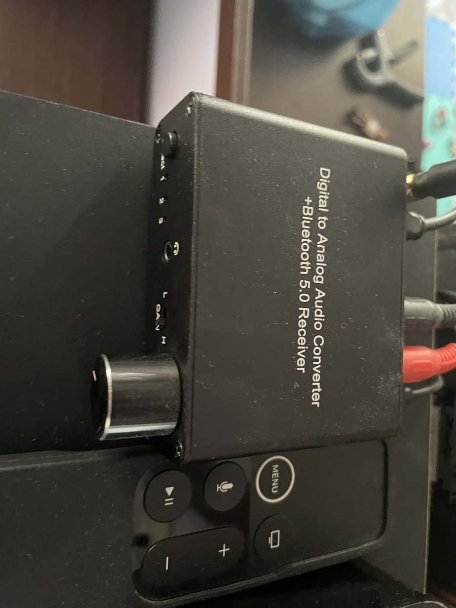

Παίρνεις αυτό από Amazon και καθάρισε με 25€ περίπου. Η σκόνη που φαίνεται είναι από τους κουραμπιέδες….
