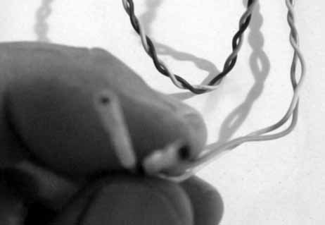

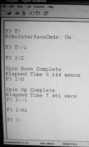

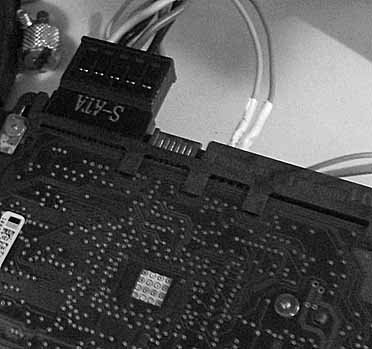

:grandpa: Για όσους έχουν πρόβλημα (ή αποκτήσουν) με δίσκους Seagate έκδοσης 7200.11 (κατασκευή έως και January 12, 2009) υπάρχει λύση!
Για όσους δε γνωρίζουν, ΟΛΟΙ οι δίσκοι 7200.11 με firmware SD15 μετά από κάποιο power cycle ON θα παρουσιάσουν ένα από τα δυο παρακάτω συμπτώματα:
- 0 LBA error: Το BIOS βλέπει το δίσκο ως ένα 0MB drive.
- BSY error: Ο δίσκος μπαίνει σε halt state, ή BuSY state και δεν εμφανίζεται στο BIOS.
Όσοι προλαβαίνουν (εγώ) κάνουν firmware update από SD15 σε SD1A. Για όσους δεν πρόλαβαν (συνάδελφος από τη δουλειά) κάνουν ότι λέει ο τύπος ΕΔΩ.
Ο φίλος μου είχε ένα ST3750330AS σε BSY error. Αρχικά για να μη μπλέξει ο άνθρωπος με κονσόλες και πειράματα αγόρασε έναν ίδιο δίσκο και αλλάξαμε μαζί τα PCB. Δυστυχώς για εμάς δε πέτυχε. (Σε άλλους δούλεψε κανονικά όμως)
Έτσι περάσαμε στη λύση του παραπάνω post, η οποία δούλεψε κανονικότατα!

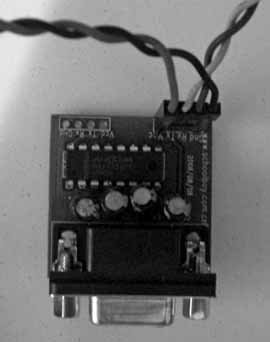

Ο μόνος εξειδικευμένος εξοπλισμός Data Recovery που θα χρειαστείτε είναι ένας αντάπτορας RS232 σε TTL, για να κάνετε το Rx Τx της RS θύρας, από 15V σε Rx Τx σήμα των 5V για TTL.
Όσοι βιάζονται (όπως ο φίλος μου) μπορούν να βρουν Ελλάδα από εδώ… Αλλιώς ebay.
Όσοι ξέρουν από ηλεκτρονικά παίρνουν με 5 ευρώ σύνολο ένα θηλυκό D sub με 8 pin, ένα ΜΑΧ232 και 4 πυκνωτές για να κάνουν το σχέδιο της σελίδας 7.
Το εγχείρημα παίζει εγγυημένα! Είχε πάνω στο δίσκο windows. Όχι μόνο κράτησε τα δεδομένα του, αλλά ο δίσκος δουλεύει κανονικά και bootάρει μια χαρά!
Οι άνθρωποι στη Seagate είναι απλά ΑΠΕΡΙΓΡΑΠΤΟΙ (ρε μπας και είναι έλληνες;) Τον Ιανουάριο έβγαλαν ένα προχειρότατο firmware το οποίο μόνο επιδείνωση του προβλήματος επέφερε. Το απέσυραν και τώρα πια έχουν online το σωστά! Υπόψη πως κάνουν ΔΩΡΕΑΝ ανάκτηση μόνο όταν ο δίσκος είναι δικός τους και ΟΧΙ έκδοση OEM!
