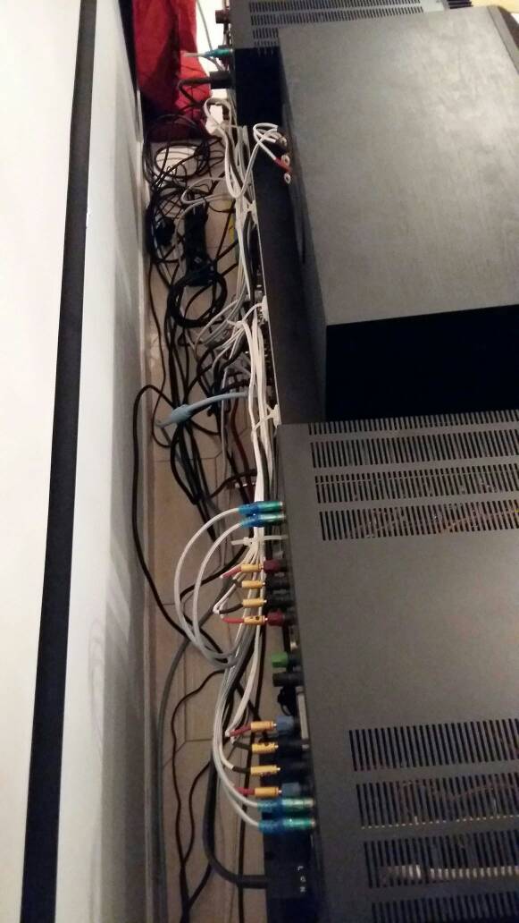

Με την πρόσφατη προσθήκη δεύτερου τελικού τα καλώδια πίσω από τα μηχανήματα πήραν τη μορφή... μακαρονάδας.
Το ειναι συστημα αναπτυγμένο οριζόντια με τους τελικούς αριστερά και δεξιά από τον ενισχυτή. Καλώδια ηχειων έρχονται από παντού, μπροστά, πλάι, πίσω, και πάνω (atmos). Επίσης από το ταβάνι έρχεται το hdmi και το καλώδιο ρεύματος του προβολέα.
Ακόμα υπάρχουν 7 rca προς sub και τελικούς, άλλα 2 hdmi προς τις πηγές, 6 καλώδια ρεύματος, και τέλος ένα trigger 12v.
Να μη ξεχάσω και την κεραία fm...
Ποιος είναι ο ποιο σωστός τρόπος Cable management ; να ομαδοποίησω ανα είδος καλωδίου π.χ όλα τα hdmi μαζί, όλα τα rca μαζί κτλ; να ομαδοποίηση ανά κατεύθυνση π.χ ότι έρχεται από μπροστά μαζί; (σε αυτή την περίπτωση θα είναι μαζί καλώδια ρεύματος με rca και hdmi όχι καλό από ότι ξέρω)
Ποια η γνώμη σας; πως να τα οργανωσω;
Μόνο εαν πας απο την ίδια πλευρά τους τελικούς κατι μπορεί να γινει
Επισης τις πηγές απο τη άλλη
Δεν υπαρχει άλλος τρόπος
Επισης μπορεις να βαλεις πχ όλα τα ιδια καλώδια πχ απο τους τελικούς μέσα σε ενα σωλήνα ...
Το σημαντικό είναι να ομαδοποιήσεις και να διατηρήσεις απόσταση μεταξύ ρεύματος και σηματος.
Με τόσα καλώδια το χάος είναι δεδομένο.
Ευχαριστώ για τη βοήθεια. Η αλήθεια είναι ότι δύσκολα θα τα ξεμπερδέψω. Όχι μόνο είναι πολλά τα καλώδια αλλά έρχονται και από διαφορετικές κατευθύνσεις. Π. Χ για το ρεύμα χρησημοποιω 2 πολύπρίζα από δύο πρίζες που είναι αριστερά και δεξιά του επίπλου.
Επίσης όμως από αριστερά και δεξιά έρχονται και τα καλώδια ήχου, απο τα οποία κάποια πάνε στον marantz κάποια στον denon και κάποια στον crown... :confused:
Εκτός του ρεύματος φαντάζομαι.
Σα να διαβαζω τον εαυτο μου, ακριβως το ιδιο προβλημα και παρ ολο που το χω με την τακτοποιηση αυτο δεν το φτιαχνει ουτε ο Θεος οποτε δεν ασχολουμαι αλλο, μονο και τα διαφορετικα μηκη καλωδιων να σκεφτεις ειναι αδυνατον αλλα ξερεις κατι; Η τακτοποιηση εχει και τα κακα της, στο προηγουμενο επιπλο που ειχα που ηταν κατακορυφο ηταν πιο ευκολη η τακτοποιηση αλλα αμα ηθελες ν αλλαξεις κατι σ επιανε πονοκεφαλος το λυσιμο και σωστο δεσιμο ξανα οποτε τωρα που ειναι ολα χυμα no problemo οποτε μη στεναχωριεσαι. Οπως βλεπεις στη φωτο υπηρξε στην αρχη μια προσπαθεια αλλα στην πορεια εγκατελειφθηκε.
Στάλθηκε από το SM-A500FU μου χρησιμοποιώντας Tapatalk
Θα το προσπαθήσω λίγο παραπάνω...
Βασικά όπως είναι τώρα όταν θέλω να αλλάξω μια σύνδεση πρέπει να τα αποσυνδέω σχεδόν όλα, να τα ξεμπερδέψω, να τα συνδέσω ξανά, και μέχρι να ξανασπρωξω το έπιπλο στον τοίχο έχουν μπερδέψει ξανά...
Άσε που τα ρεύματα είναι μαζί με rca hdmi κτλ
