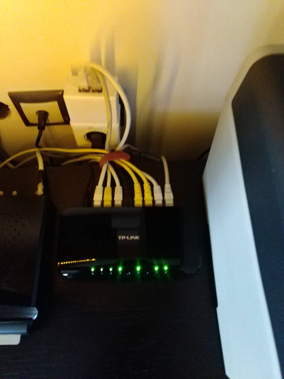

Έχω το εξής πρόβλημα. Στο σπίτι μου έχω σε ένα δωμάτιο το ρουτερ και σε άλλο τον αποκωδικοποιητή cosmote (ευρυζωνική σύνδεση) και τον αποκωδικοποιητή nova. Ο cosmote θέλει ίντερνετ από την θύρα stb. Ο nova από κάποια άλλη. Εγώ προμηθεύτηκα κάποια powerline adapters της tp-link και θέλω να σας ρωτήσω αν γίνεται μέσω των powerline adapters να περάσει διπλό σήμα ταυτόχρονα (δλδ. και για cosmote και για nova).

Ο ρουτερ στη μια πλευρα με το ενα powerline και ενα δανεικο switch στην αλλη μερια μετα το powerline. Πανω στο switch βαλες τις συσκευες που θες...και δοκιμαζεις αν δουλευει

Καλησπέρα.Θα προμηθευτές ενα switch 5 θεσεων θα ρίξεις το ethernet του powerline σε μια θύρα του τέρμα αριστερά η τέρμα δεξια και μετα πανω sto switch θα ρίξεις και τα δυο ethernet.εγώ έτσι δίνω σε 8 συσκευες.

Πριν αγοράσεις το switch 5 θέσεων που σου προτάθηκε , που αυτή είναι η σωστή λύση που θα ακολουθήσεις εάν δουλέψει , για τη δοκιμή μόνο , βάλε το Ethernet που έχεις στον CosmoteTV στη Nova. Να δεις δεν λειτουργεί το on demand της Nova. Εαν λειτουργήσει , προχωράς στην αγορά του switch.
Μέσα από ένα ζευγάρι powerline ΔΕΝ μπορείς να περάσεις ταυτοχρονα και το stb και το Internet. Θες ένα ζευγάρι για την μία περίπτωση και ένα άλλο ζευγάρι για την άλλη.

κάτι τέτοιο δηλαδή?

δουλεύει σίγουρα?
Ξαναλέω δεν μπορείς να περάσεις 2 ΔΙΑΦΟΡΕΤΙΚΆ σήματα από Ένα powerline που να έχει και 50 θύρες επάνω. Έχουν τελειω διαφορετική διευθυνσολογιση

Τα καλώδια από το powerline πάνε στο switch και τα δύο. Σωστά?
Μπορείς να στείλεις φώτο και το άλλο powerline?
Αυτή η σύνδεση είναι κατάλληλη για multiview?
Προσωπικά είχα περάσει ethernet και stb σπο ένα ζευγάρι powerlines αλλά με την χρήση 2 microtic switches εκατέρωθεν που υποστήριζαν trunking.
