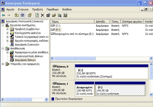

Ο δίσκος βρίσκεται στα χέρια μου. Τον τοποθέτησα σε εξωτερική θήκη USB και τα πράγματα έχουν ως εξής:
στη Διαχείριση δίσκων και στη θέση ''Ο Υπολογιστής μου'' φαίνεται ότι υπάρχουν δύο διαμερίσματα E, F (εικόνα 1,2). Στο μικρό διαμέρισμα μπορώ να μπω (είναι άδειο) και μπορώ να κάνω δεξί κλικ>Ιδιότητες κλπ. Στο μεγάλο διαμέρισμα δεν μπορώ να μπω. Όταν κάνω διπλό κλικ για να ανοίξει, εμφανίζεται παράθυρο σφάλματος (εικόνα 3). Επίσης με το δεξί κλικ δεν γίνεται τίποτα, δεν εμφανίζεται το μενού.
Από εδώ και μετά δεν έχω ιδέα τι να κάνω (αν γίνεται κάτι), είμαι στο απόλυτο σκοτάδι και ζητώ τα φώτα σας.

Φρόντισε να μη γράψεις τίποτα σε αυτό το δίσκο. Και να κάνεις όποιες κινήσεις σχετικά γρήγορο όταν τον έχει στο ρεύμα.
Υποθέτω ότι ο δίσκος δε στριγκλίζει αυτή τη στιγμή και δεν έχει μεγάλο πρόβλημα, γιατί και μονό στο ρεύμα που τον βάζεις μπορεί να γίνει ζημιά.
Βήμα πρώτο κατέβασε το CrystalDiskInfo και δες εάν σου βγάζει το δίσκο πράσινο / πορτοκαλί / κόκκινο - ανάλογα με το τι προβλήματα έχει βρει από το S.M.A.R.T.
Εφόσον είναι πράσινος είναι πολύ καλά τα νέα – δεν έχει ‛μηχανικό’ πρόβλημα που να έχει ανιχνευτεί.
Βήμα δεύτερο κατεβάζεις ένα software ανάκτησης δεδομένων.
Φρόντισε να έχεις ελεύθερο χώρο σε άλλο δίσκο ώστε κατά την ανίχνευση αρχείων, όποια βρεθούν να μεταφερθούν σε άλλο δίσκο.
Το πιο γνωστό-παλιό-έμπιστο είναι το GetDataBack for NTFS
Πιο καινούριο και με καλές αναφορές ως τώρα τα προγράμματα ανάκτησης δεδομένων της Easeus
Ανάλογα με το software , επέλεξε να σκανάρεις το δίσκο αρχικά με γρήγορο τρόπο, και αργότερα μπορεί και με τον πιο αργό και σύνθετο τρόπο. Μπορεί να πάρει και ώρες το σκανάρισμα είναι φυσιολογικό.
Εφόσον βρεθούν αρχεία, τα αντιγράφεις σε άλλο δίσκο ποτέ δε γράφεις στον δίσκο που πας να διασώσεις.
