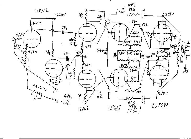

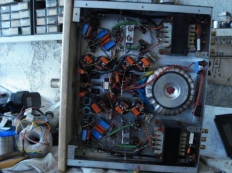

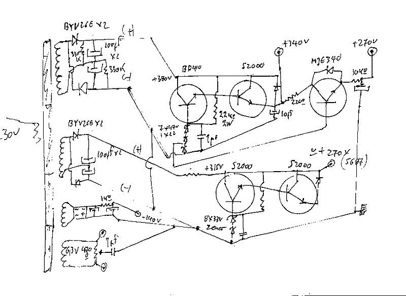

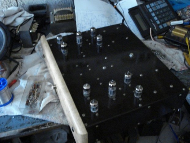

Πριν λιγο καιρο ηθελα να φτιαξω ενα προενισχυτη , με τις γνωστες [signal tubes] λυχνιες ecc82 12bh7 5687 [γιατι εχω αρκετες], το αρχισα το σχεδιο αλλα στην πορεια, δεν ξερω πως , το μηχανημα βγηκε ενισχυτης!:flipout:
Ενισχυτης 10-11 βατ στο καναλι με 2 5687 στην εξοδο ζορισμενες λιγο.
Αλλα παιζει καλα .Οδηγα το Σπεντορακι ικανοποιητικα και με σφιχτο μπασο λογω καλου DF....Αλλα εγω ηθελα προενισχυτη...:bigcry:
Δηλαδη εαν ηθελες Τελικο τι θα ειχες φτιαξει ? -bye-
Τον Ampzilla ?
Δηλαδη αν ξεκιναγες για ενισχυτη τι θα εφτιαχνες? παντως πολυ καλη προσπαθεια:hmmmm2:
Πολυ καλη δουλεια.
Προ με τις 300Β και ενισχυτης με τις 5687:)
:grinning-smiley-043
Τι εχεις για μετασ εξοδου?
Ειναι 3Κ ΡΡ Με πλεχτο τυλιγμα ικανοποιητικον 25-40 KHZ στα 20 βατ φορτωμενο
