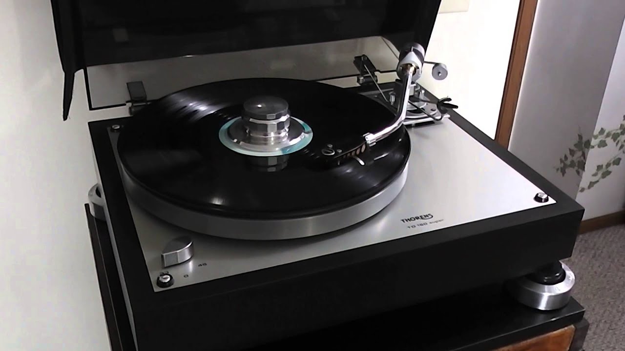

Αρε Μακη, παντα τις ιδιες εμοννες έχεις. Αν εχουν αντιγράψει κατι αυτο ειναι το Thorens 160 (που προφανώς καμια σχεση δεν εχει με το μκ2 σε εμφάνιση). Το Onkyo δεν το εχω ακούσει αλλα δείχνει αξιοπρεπέστατο. Παρολαυτα παλι στο Rega θα πήγαινα.

Offtopic...αλλα το thorens της φωτογραφιας ειναι μουρλια
Εαν εχει καποιος ενα τετοιο στο συστημα του και δεν εχει τρελες απαιτησεις, μαζι με μια καλη mm (shure,nagaoka,goldring) και ενα phono (trichord κλπ), το μονο πραγμα που θα χρειαζεται ειναι το κλασσικο επιπλο απο το ικεα για να αποθηκευσει τους δισκους που θα παρει απο το μοναστηρακι
α και ενα καλο πλυντηριο....α και αρκετο χρονο να το απολαυσει
Sorry και παλι για το offtopic
Για το thorens ναι...Είναι από τα κλασικά πικάπ.
Αλλα thorens με direct drive και βραχίωνα mk2 με ξεπερνάει.
