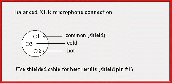

Σορρυ αν ρωτάω βλακείες αλλα απο ποιο πικαπ / κεφαλή μπορείς να πάρεις balanced έξοδο (για να τη χρησιμοποιήσεις με το εν λογω phono) ;
Επίσης εδω http://www.project-audio.com/inhalt/en/test/phonoboxrs_TEST-HFC-0213-EN.pdf λέει "no RCA to xlr conversion" (που σημαίνει οτι οι έξοδοι xlr "αχρηστεύονται" σε πικαπ με RCA εξόδους (σε όλα που χω δει δλδ) ; )
Ή χάνω κατι γενικα με τις κεφαλές και τα balanced;
Τελικά το άκουσε κανεις;
οι κεφαλες ειναι balanced εκ φυσεως και σε balanced τοπολογια μπορεις να συνδεσεις και τα step up. αρκετα phono stage ειναι σημερα balanced in/out για να πετυχουν μεγαλυτερη "ησυχια".
απο το υπαρχον πικαπ σου, αρκει να αλλαξεις τα καλωδια με κατι σαν αυτο πχ ενω μπορεις να πετυχεις balanced τοπολογια ακομα και με τα υπαρχοντα καλωδια (με floating ground). το δικο μου φωνο πχ ειναι ετσι σχεδιασμενο (true balanced με RCA και εσωτερικη επιλογη λειτουργιας)

Το καλώδιο του βραχίονα μπορεί εύκολα να μετατραπεί σε balanced... με την θωράκιση του στην γείωση του XLR και το σήμα στα άλλα δύο πινάκια...
