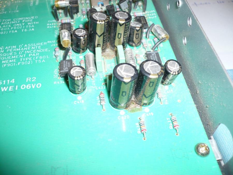

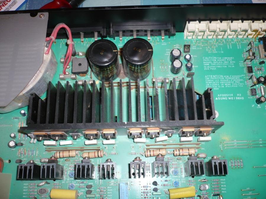

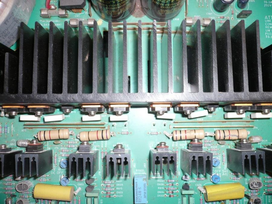

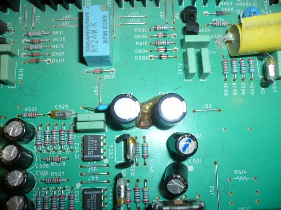

Πρόσφατα άνοιξα τον ενισχυτή μου (ROTEL RA-940BX) και δείτε παρακάτω τις φωτογραφίες
Όλοι οι ηλεκτρολυτικοί πυκνωτές δείχνουν να έχουν ‘’ξεράσει’’ και οι αντιστάσεις κοντά στις ψήκτρες σκασμένες.
Επηρεάζουν αυτά την απόδοση του ενισχυτή ??? και τι μπορώ να κάνω ??

Στις δύο τελευταίες φωτογραφίες αυτό που βλέπεις δεν είναι ηλεκτρολύτης του
πυκνωτή αλλά σιλικόνη ή κάτι παρεμφερές για να σταθεροποιούνται οι πυκνωτές
πάνω στην πλακέτα. Αυτό δε σημαίνει πως δε χρειάζονται αλλαγή στα σίγουρα.
Τώρα από τις δύο πρώτες όπως φαίνεται λόγω θερμοκρασίας οι μεγάλοι πυκνωτές
και οι αντιστάσεις έχουν όντως πρόβλημα λόγω θερμικής καταπόνησης (ειδικά για
τους πυκνωτές τι @#!$% σκεφτόταν αυτός που τον σχεδίαζε; Καλύτερη θέση δε
μπορούσε να βρει;).
Μπορείς να βρεις κάποιον ηλεκτρονικό και να σου αλλάξει τα υλικά (ηλεκτρολυτικούς
και όσες αντιστάσεις έχουν πρόβλημα). Αρκεί τα υλικά να είναι καλής ποιότητας
και όχι του κιλού.
Oι μαυροι ηλεκτρολυτικοι με το χρυσο ειναι Rubycon Black Gate.Ειναι εξαιρετικης ποιοτητας και αν τους αλλαξεις καλο θα ηταν να ειναι αναλογης ποιοτητας.Αυτοι ειναι ολοι στο signal path
