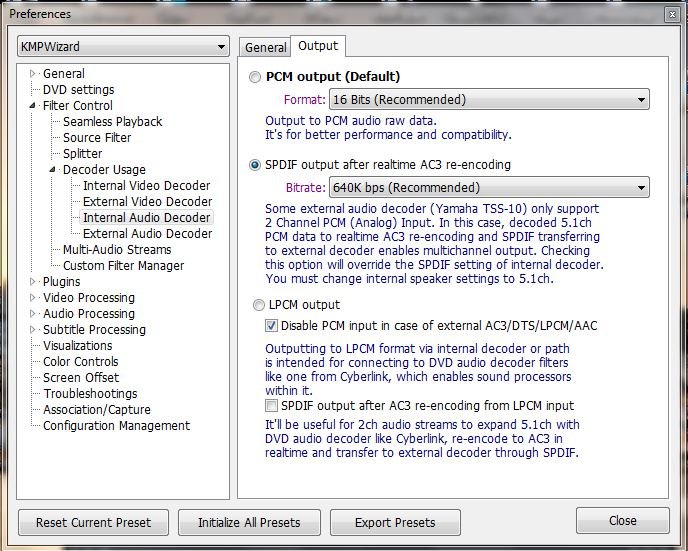

Την βρήκα την άκρη! Το πρόβλημα είναι στον KMPlayer. Όταν ενεργοποιώ στις ρυθμίσεις το S/PDIF κολλάει ??? Τον έκανα απεγκατάσταση και εγκατάσταση κάνα δυο φορές και πάλι το ίδιο γίνεται. Δεν μπορώ να καταλάβω για ποιο λόγο... Τελικά με τον BSPlayer (με την σωστή ρύθμιση) δουλεύει κανονικά το Dolby Digital και το DTS. Εν τω μεταξύ είχα δοκιμάσει αρκετά Media Player εκτός από τον BSPlayer.

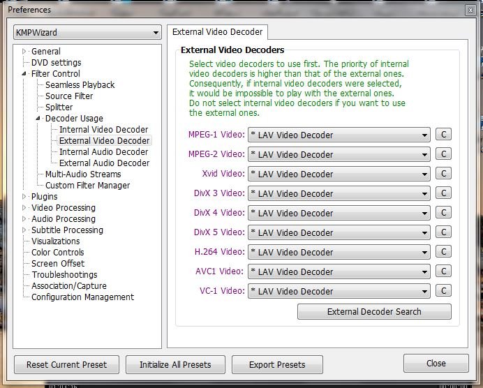

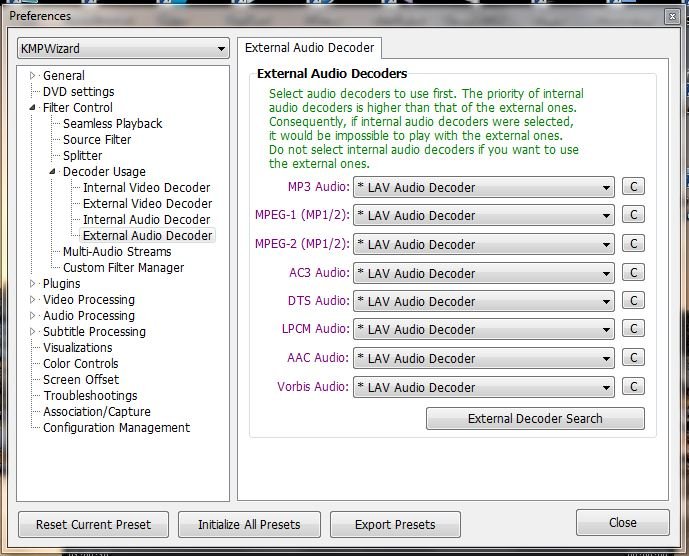

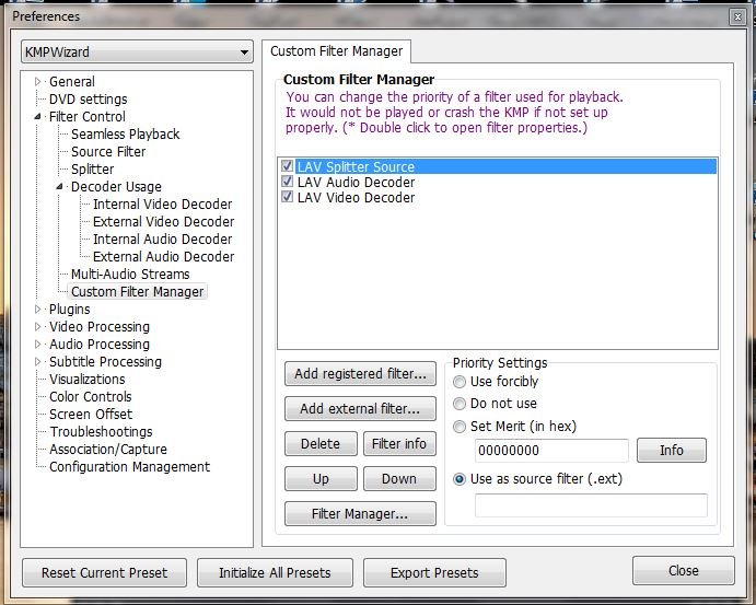

Επειδή χρησιμοποιώ τον Kmplayer και τον θεωρώ τον καλύτερο Player για αναπαραγωγή Bluray θα σου πω τι έχω κάνει πάνω κάτω εγώ μπας και βοηθήσω.
Καταρχήν έχω εγκαταστήσει τα Shark007 Codecs όπου περιέχουν το LAV Filter. Αν έχεις 64bit windows θα χρειαστεί να περάσεις και το extra update για 64 εφόσον περάσεις των 32bit.
Μέσα από τον Kmplayer κι εφόσον έχεις εγκαταστήσει τους Codecs πας στις ρυθμίσεις Use Externar Audio/Video Codecs και επιλέγεις τα συγκεκριμένα Codecs σε όποια από τα format θέλεις .mvk, .m2ts κτλ.. (εγώ τα έχω επιλέξει όλα)

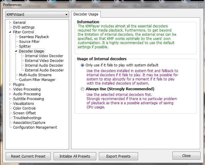

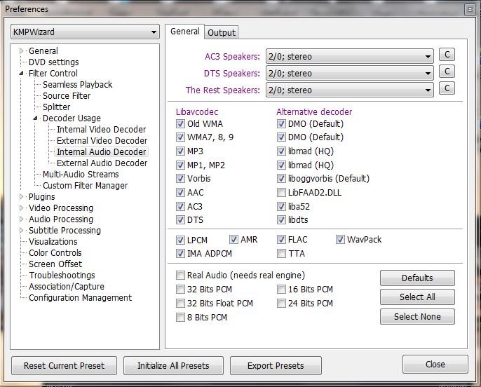

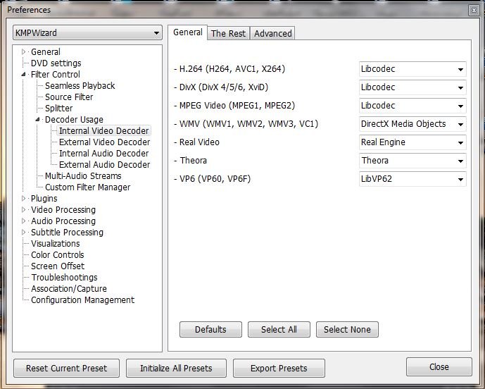

Σου βάζω και μερικά screenshots που είχα τραβήξει επειδή πρόσφατα έκανα format και κράτησα τις ρυθμίσεις εντός του Player μου.
Μία επιφύλαξη έχω σχετικά με την εικόνα 1 εκεί που λέει "Usage of Internal" νομίζω ότι το έχω αλλάξει και έχω βάλει το "always use"
