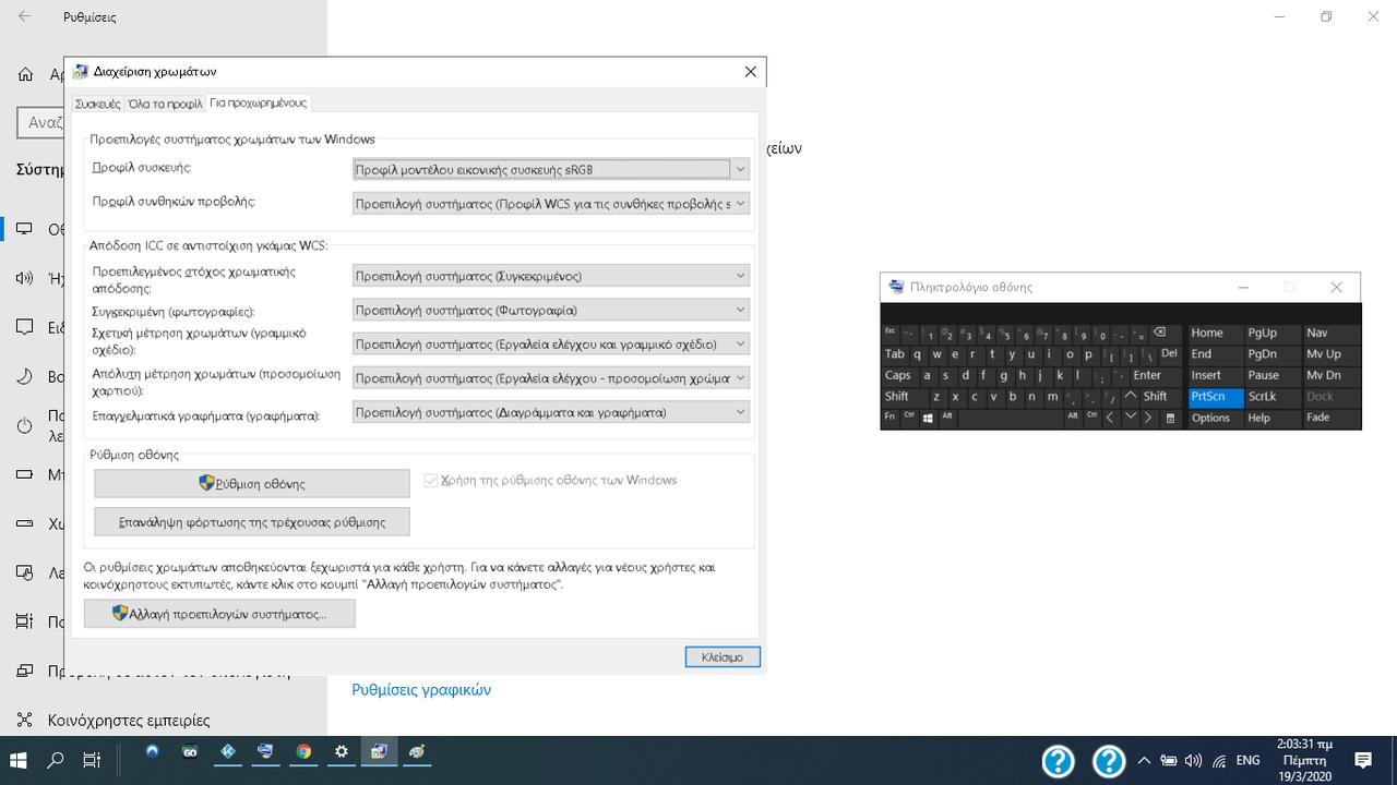

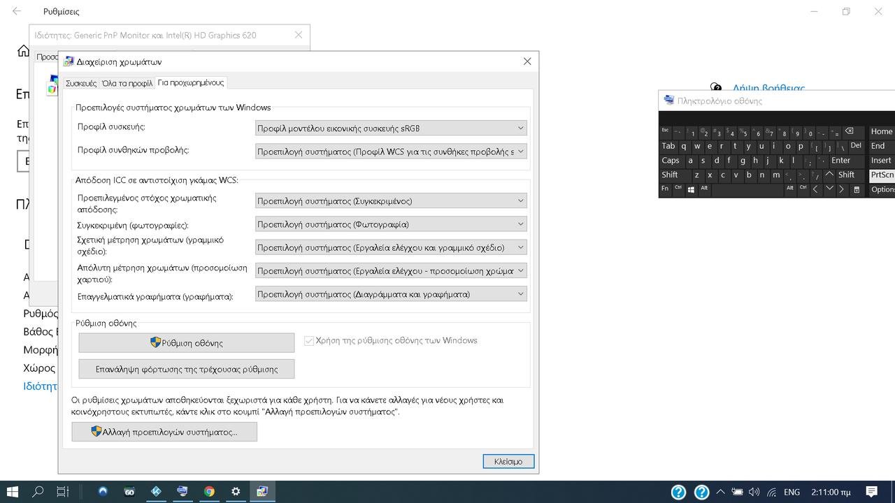

στη 2η κανονικα ειναι ποιο ασπρουλιαρικα και ποιο δυσκολα να τα δεις λαθαρα
Φωτογραφίες με το κινητό/κάμερα είναι αυτές που έβαλες ?
