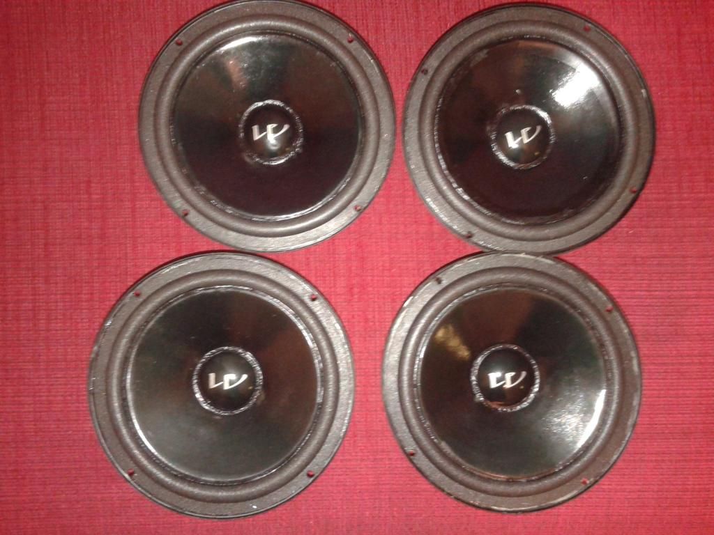

την παρασκευη παρελαβα τα μεγαφωνα...τα εβαλα για δοκιμη και μου φαινονται ενταξει!
δεν ειδα καποια δυσλειτουργια...
σε εμφανιση τωρα φενεται λιγο κολλα αλλα μικρο το κακο..
