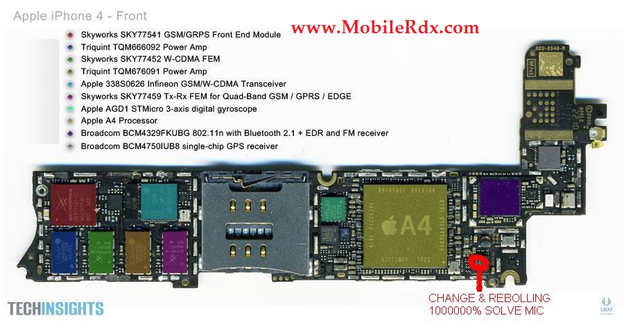

Έχω το iphone 4 από τον Απρίλιο του 2011 (εκτός εγγύησης), από Cosmote. Εδώ και 2-3 ημέρες κι εντελώς ξαφνικά, ενώ εγώ ακούω τέλεια τους συνομιλητές μου, αυτοί δεν με ακούν καθόλου. Για να γίνω πιο συγκεκριμενος, στην αρχή της κλήσης με ακούν και σε πολύ λίγο χρόνο αρχίζουν έντονα παράσιτα μέχρι που δεν με ακούν καθόλου. Αυτό γίνεται και με bluetooth. Υπάρχουν και κάποιες φορές (πολύ λίγες) που δεν το κάνει.
Να τονίσω πως δεν έχει πέσει ποτέ καθώς και οτι φοράει προστατευτικά από την ημέρα της αγοράς του.
Εννοείται πως ήδη έχω δοκιμάσει το reboot καθώς και την Επαναφορά στις αρχικές ρυθμίσεις.
Καμία άλλη σκέψη?
ή κανένα καλό service?
Ευχαριστώ
refoot = restart, το έκανα...
αυτό που δεν δοκίμασα είναι να κάνω Επαναφορά στις αρχικές ρυθμίσεις και να το δοκιμάσω χωρίς να κάνω restore τα περιεχόμενά του.
Εγώ έκανα Επαναφορά και στη συνέχεια έκανα restore τα περιεχόμενα, χωρίς να το δοκιμάσω πρώτα μήπως και φταίει καμία εφαρμογή.
Τα ίδια λένε και σ'εμένα που έχω iphone5 (iOS 6.1), δεν έχει το παραμικρό, δεν έχει πέσει ποτέ. Σε συνομιλίες δεν με ακούνε καλά, ή έχω ασθενές σήμα σε μέρη όπου άλλα κινητά έχουν (cosmote). Ακοώ και κάτι σαν βουητό σε άκυρες φάσεις, όχι πάντα, και μετά εξαφανίζεται ενώ ο συνομιλητής λέει δεν μ ακούει καλά.
Επίσης για κάποιο λόγο δεν έχω πλέον ήχους όταν κάνω περιήγηση στο μενού, μπρος, πίσω, mute. Ξέρει κανείς τι παίζει;; Το ψάχνω και δεν βρίσκω γιατί ξαφνικά δεν έχω ήχους στις διάφορες κινήσεις που κάνω στο μενού κλπ. Τα υπόλοιπα κανονικά.
καταρχήν σας ακούνε οι συνομιλητές σας με το hansfree???
έπειτα δοκιμάσατε να κάνετε μια εγγραφή για να δείτε αν δουλεύει το μικρόφωνο
τέλος οι βλάβες στα 4 αρια έχουν να κάνουν εκτός από το μικρόφωνο που είναι σπάνιο να φταίει εκείνο παρά μοιο συχνό φαινόμενο είναι να φταίει η μητρική
