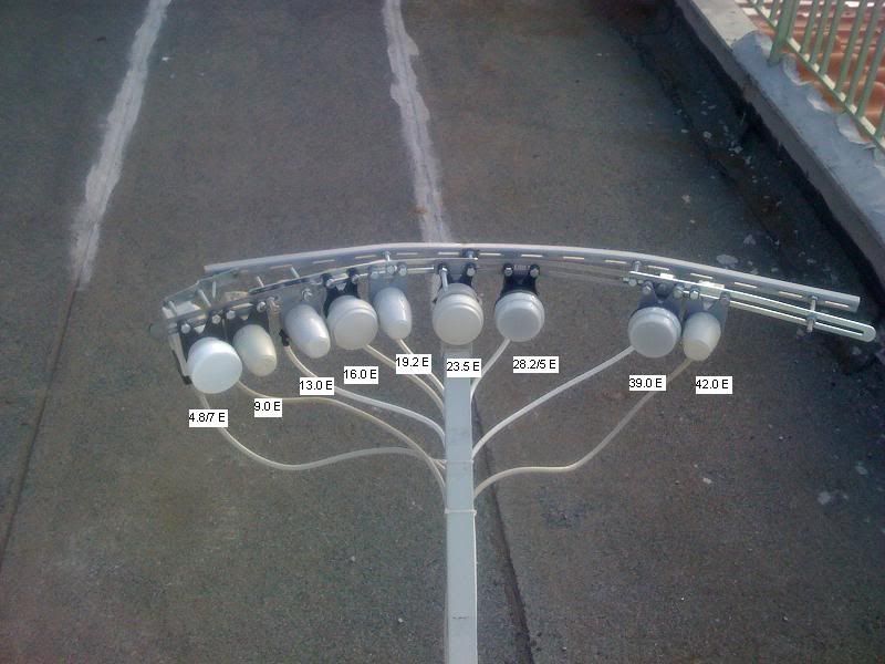

Από την εμπειρία μου να σου πω πως συνήθως τα μοτέρ (τα diseqc 1.2 για usals δεν ξέρω) μπορούν να δουλεψουν απροβλημάτιστα με ένα μόνο δέκτη - γι'αυτό κι εγώ έκανα εγκατάσταση multifeed.
Τώρα αν σε εσένα δούλευαν όλα ρολόι μέχρι πρότινος κάνε ένα hardware reset από το μοτέρ και μετά ψάχνεις κάτι άλλο.
Θα το κανω σ ευχαριστω πολυ,
Να σε ρωτησω κατι οταν λες multifeed εννεις τρια καλωδια να κατεβαινουν απο 4απλο lnb η κατι αλλο?
Ευχαριστω
Νικος
Kάτι τέτοιο.....
