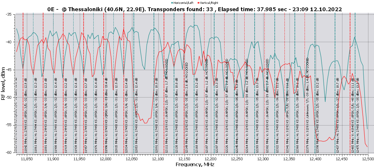

Καλησπέρα .
Υπάρχουν 3 συχνότητες με χαμηλό σήμα ( 11843 V,11938 H, 12054 H)Εκπέμπουν από δέσμη Ευρώπης και οι υπόλοιπες από δέσμη Ελλάδας .
Οποτε δεν έχει σχέση το lnb

Μάλιστα. Η 11938 μου φαίνεται υπερβολικά χαμηλή. Δεν ξέρω αν μπορεί να επιβεβαιώσει και άλλος το τι βλέπει από τον αποκωδικοποιητή του. Φοβάμαι ότι με μια βροχούλα ότι κανάλι παίζει στην 11938 θα χάνεται. Η 12053 είναι λίγο καλύτερα αλλά όπως και να έχει, μου κάνει κάπως να βλέπω αυτό το πράγμα.
Πιστεύω πως αν ήθελε ρύθμιση θα ήταν συνολικό το πρόβλημα σε όλες τις συχνότητες. Έχω όμως πολύ καλό σήμα σε όλες πλην των προαναφερθέντων.
