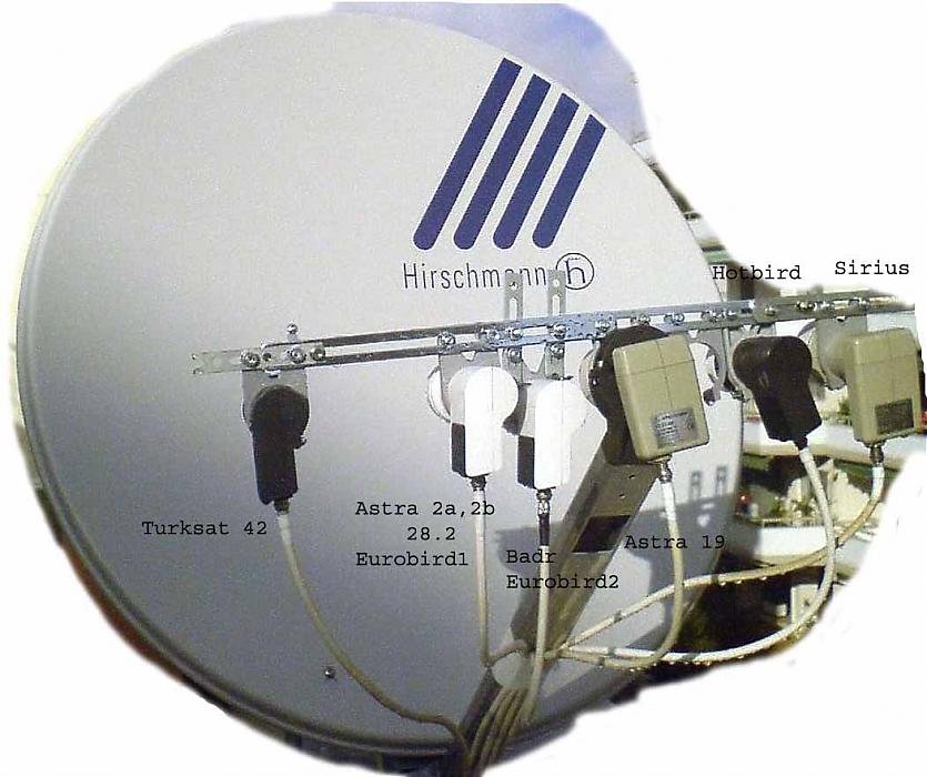

Αν σου είναι εύκολο ανέβασε μια φωτο με το κάτοπτρο και τα 8 lnb. Μπορεί να δώσεις ιδέες..

Οσ´αναφορα την εγκατασταση με τα πολλα lnb ''ανεβαζω'' photo για ιδεες.
Υποψιν, αναμεσα στα εικονιζομενα lnbs μπορουν να προστεθουν και αλλα δυο για τον Eutelsat W2 στις 16 τον Thor 5 στην 0.8 μοιρα και τον Hellasat στις 38, ανεβαζοντας τον συνολικο αριθμο των δορυφορων σε 11 με πολυ ικανοποιητικη ληψη αναμεταδοτων!!!!!!!

Φίλε Nordic, εντυπωσιακό το θάρρος σου να στήσεις τόσα πολλά lnb σε κάτοπτρο μόλις 80 εκ.
Θα ήθελα να σε ρωτήσω πόσα κανάλια κατεβάζεις απο τις 28 μοίρες. Ενδεικτικά.
Φιλε πιστεψε με, δεν θελει θαρρος αλλα περιεργεια και πολυ ψονιο!! Ψαχνοντας ανοιγει η ορεξη. Απο τις 28 μοιρες (Astra 2a,2b kai Eurobird 1) εχω κατεβασει 300 καναλια. Στις δυσκολες ημερες και ωρες μερικα εχουν σπασιματα. Αλλα για τα δεδομενα ειναι πολυ καλα.

Να υποθέσω οτι η φωτό είναι παλιότερη, μιας και βλέπω μόνο (!) 6 LNB, ε?
Εγώ με 1,40 Gibertini, έχοντας 2LNB (κεντρικό ΑΣΤΡΑ και παράκεντρο Hotbird) λες οτι αξίζει δλδ να κοιτάξω προς 28,2Ε???
Βασικά σκεφτόμουν μόνο να βάλω σφήνα τις 16Ε αλλά τώρα με μπρίζωσες...
Oχι πολυ παλια, απλα ειχα δυο παραπανω για Thor ο οποιος ειναι ολος κλειδωμενος και δεν αξιζει, και ο Eutelsat W2 στις 16 ο οποιος πρεπει να στριμωχτει αναμεσα σε Astra kai Hotbird με τον συμβιβασμο της μικρης μετακινησης του Ηotbird με αυτονοητη μειωση σηματος, που απ'οτι ειχα προσεξει δεν προκαλει μεγαλο προβλημα. Οποτε τον κατηργησα και αυτον προτιμωντας την full ληψη του Hotbird. Εν κατακλειδι προτεινω να κανεις ληψη του χρησιμου Αstra και Εurobird 1 στις 28 me ενα lnb kai αμα θελεις και τον Τουρκο στις 42 θα εισαι κομπλε !! Τους υπολοιπους αστους δεν πολυαξιζουν.
