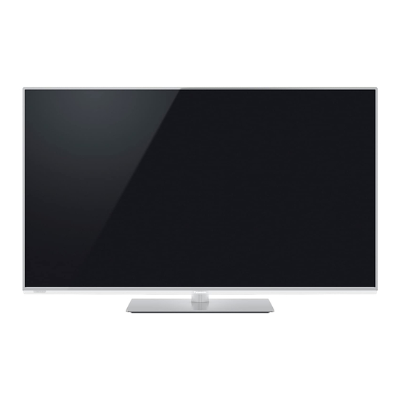

Τώρα για το θέμα της τηλεόρασης, βρήκα manual:
Αν εκεί που λέει "search in this manual" βάλεις "lang" χωρίς εισαγωγικά σου βγάζει διάφορα αποτέλεσματα. Το πιο σχετικό είναι στη σελίδα 18 (απ'ότι κατάλαβα πατάς το κουμπί OPTION και πας στο Multi Audio).
ΥΓ: Θεωρώ ότι έχεις ήδη κάνει factory reset την τηλεόραση όταν την έφερες από Αγγλία μήπως και σου δώσει δυνατότητα να ρυθμίσεις γλώσσα και περιοχή, αλλά όπως είπα πριν και σωστά να έχεις βάλει τη γλώσσα δεν ξέρεις τι θα διαλέξει η τηλεόραση γιατί και τα δυο streams τα έχει ως ελληνικά/gre (το έλεγξα εδώ και εδώ και όντως έτσι τα'χουν)

Νομίζω αξίζει ένα factory reset. Πάντα όταν αλλάζεις χώρα μια τηλεόραση κάνεις ένα factory reset για να σου δοθεί η ευκαιρία να ξανα-επιλέξεις το region και τη γλώσσα (αντί να κυνηγάς τις σχετικές ρυθμίσεις στα μενού ρυθμίσεων). Και απ'οτι διαβάζω γενικά στα manual ο τρόπος που λειτουργούν οι audio languages στο Ηνωμένο Βασίλειο είναι διαφορετικός. Στο κάτω-κάτω δεν βλέπω να έχει τίποτα σοβαρά apps αυτή η τηλεόραση (πχ Kodi) οπότε δεν έχεις κάτι να χάσεις, έναν επανασυντονισμό θα κάνεις και θα ξαναβάλεις το password του Wifi και το Google account. Τώρα αν θες οπωσδήποτε να μην κάνεις factory reset, δες μήπως έχει επιλογή να αλλάξεις region στα μενού ρυθμίσεων και αν μπορείς να αλλάξεις τις προτεινόμενες γλώσσες.
Λοιπόν, έκανα shipping condition και όλα από την αρχή, μου έδωσε επιλογή χώρας μεταξύ UK και Ireland, διάλεξα Ireland. Πλέον η επιλογή να διαλέξω ήχο εμφανίστηκε και είναι όπως τα είπατε, δύο επιλογές και οι δύο gre. Επίσης, πλέον δουλεύουν και οι υπότιτλοι! Τρομερά πράγματα παιδιά, το θέμα λύθηκε, ευχαριστώ πολύ! Ελπίζω αυτό το πράμα να μην ταλαιπωρήσει και άλλους.
